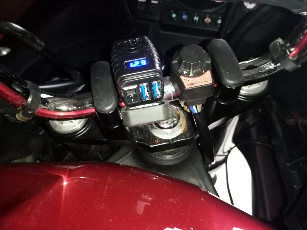

J’ai finalement installé mon chargeur USB sur le guidon.
Pour l’instant, je n’ai pas pris le temps de monter un relais. Je l’ai pris sur batterie avec l’interrupteur et le fusible de protection, çà fonctionne bien.
Ensuite, la belle a refusé de démarrer. Un clac sous la selle. Après test et shuntage du relais de démarreur, la moto redémarre. C’est bien le relais de démarreur qui a rendu l’âme.

J’ai reçu le colis ; il y a bien un fusible (calibre non spécifié ni sur le bitonio, ni sur la doc) et un inter en façade.

Merci briconaute, je partage ta vision pour l’alimentation directe mais 10 ampères, ça parait énorme…

Ok mais avec l’inter « on/off », pas de consommation supplémentaire pour la batterie normalement.
