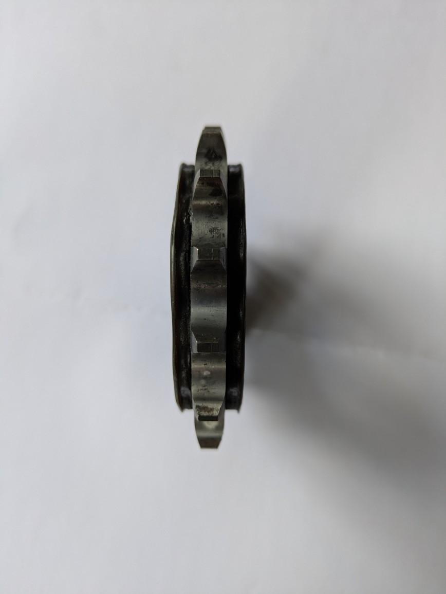

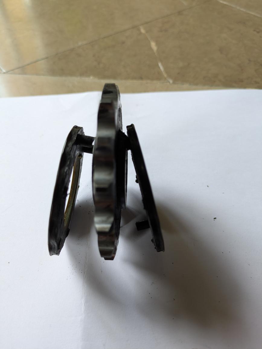

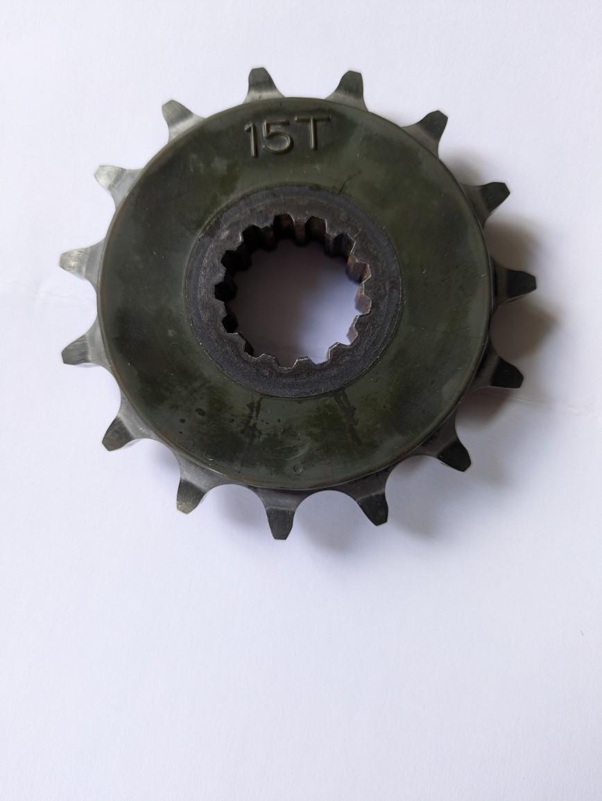

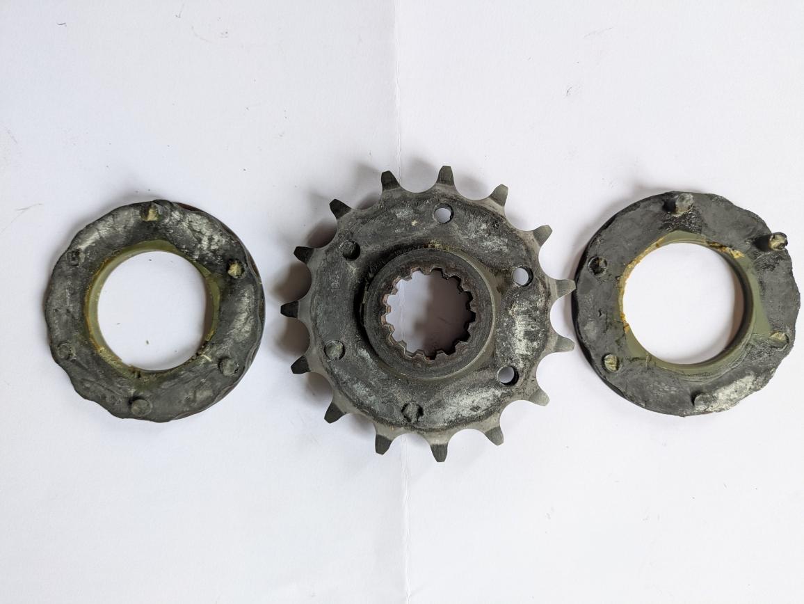

Bon, je me réponds à moi même j’ai trouvé l’utilité de ces 2 disques caoutchouc sur les flans du PSB, ce sont des coussinets anti bruit.
Une fois tout ça bien nettoyé je me suis aperçu que ce que je prenais pour des épaulements de 63 de diamètre était des « garnitures » en plastique. Intérêt ??? !!! Les épaulements ne font que 35 mm de diamètre. Et le PSB est muni de 6 petits trous qui permettent à ces disques plastiques d’y venir s’y fixer.
Pour finir j’ai démonté l’existant et voilà donc la bête dont voici les cotes : épaisseur 15 mm, épaisseur en pied de denture : 7,1 mm, diamètre crête-crête des cannelures : 21,2 mm, diamètre creux-creux des cannelures : 24,5 mm
