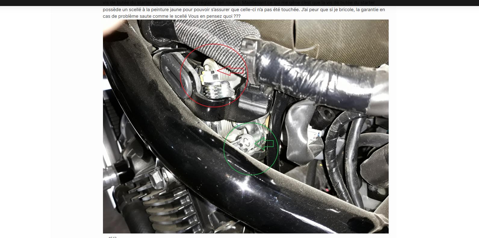

8 septembre 2025 à 9h40 #368231Pour le ralenti à chaud, il y a une molette côté gauche, pas très facile à choper. Pour le ralenti à froid il y a un mécanisme côté gauche aussi, pas très facile à choper non plus mais qui permet d’aller jusqu’à la suppression totale de montée en régime à froid…
Pour illustrer les propos de Feelooz …
Une fois le cache latéral gauche enlevé, … flèche verte, réglage du ralenti à chaud, flèche rouge, réglage enrichissement à froid
