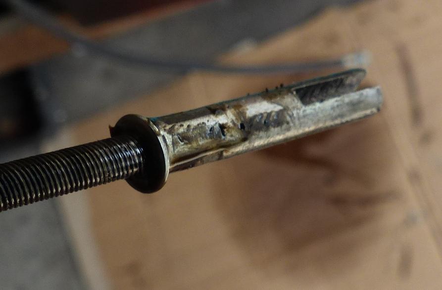

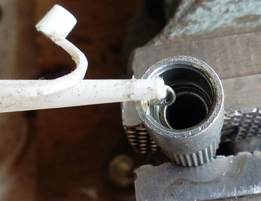

              Petits bricolages ce matin
              Huilage de la gaine du câble du compteur, avec vérification de la présence de la petite rondelle en bas du câble, qui limite la friction et préserve la durée de vie du câble

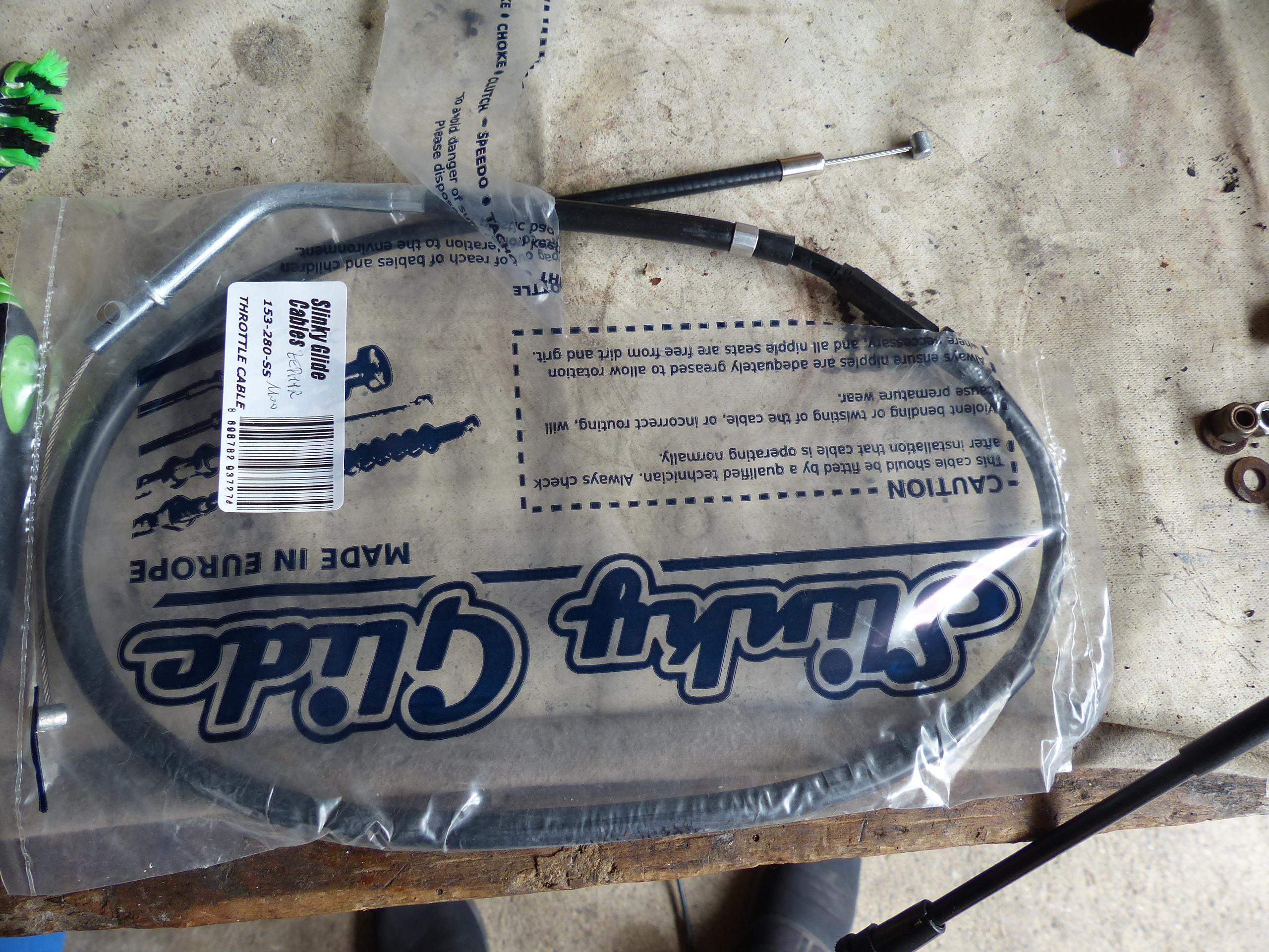

              Et retrouvage et préparation des câbles neufs de tirage et de retour de la poignée d’accélérateur

                    J’ai une question suite à la lecture de ceci :
                    « Huilage de la gaine du câble du compteur, avec vérification de la présence de la petite rondelle en bas du câble, qui limite la friction et préserve la durée de vie du câble »
                    Elle se situe où cette Rondelle ? Je voudrais vérifier qu’elle est présente sur la nôtre.
                    Merci.

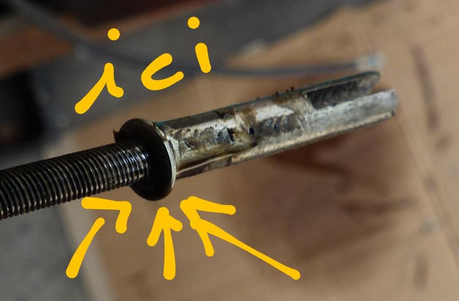

                    #366741
                      Comme sur la photo, mon cher Flo
                      #366743
                      Avatar photoFlo
                        Mais je ne la vois pas la Rondelle :wacko:
                        #366752
                          Elle est pourtant en gros plan sur la photo 2 ! :bye:

                            #366762
                            Avatar photoFlo
                              Je l’ai prise pour de l’huile qui voulait du flacon :whistle:
                              #366763
                                Bon là, je peux pas faire mieux, je suis à fond
                                #366764
                                  Alors,oui, c’est bien de l’huile qui coule de la burette 😂
                                  #366765
                                  Avatar photoFlo
                                    Merci !!!!!!!!!!!!!!!!!!!
