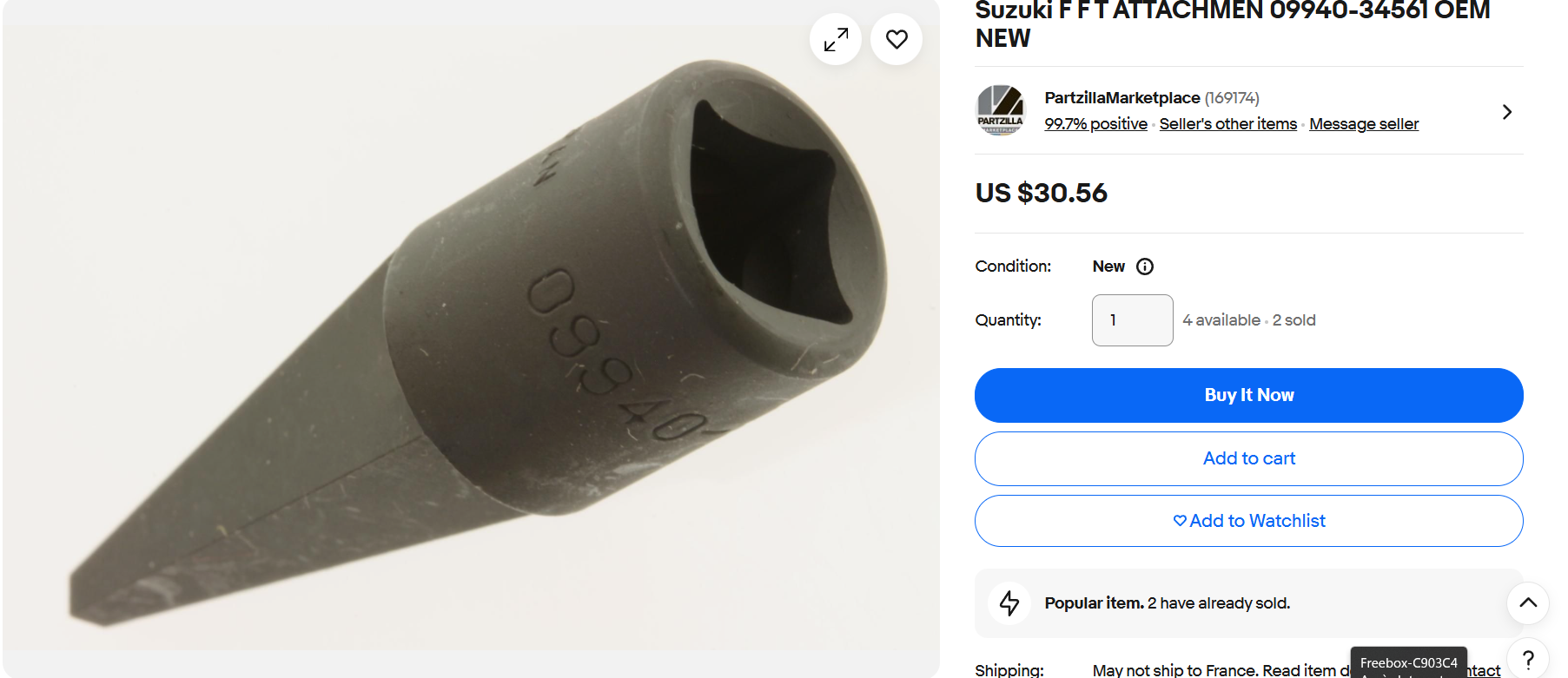

      Avatar photobeurklesharicots
        pour démonter complètement les tubes de fourche, je recherche cet outil. Le contre-écrou au fond du tube de fourche est un carré en creux. C’est la partie étroite du cône (photo) qui m’intéresse mais je ne connais pas sa cote.
        Peut-être l’un d’entre vous à ça dans un fond de tiroir ou connait la cote du carré.

        Avatar photopierrot974
          Bonjour.
          Quand je veux démonter mes tubes de fourche, je débloque juste d’1/4 de tour le bouchon supérieur.
          Puis dépose du bras entier. Je le retourne et en comprimant le ressort, un petit coup de clé à choc, et la vis inférieure vient sans souci et je peux déposer l’ensemble des éléments de la fourche.
