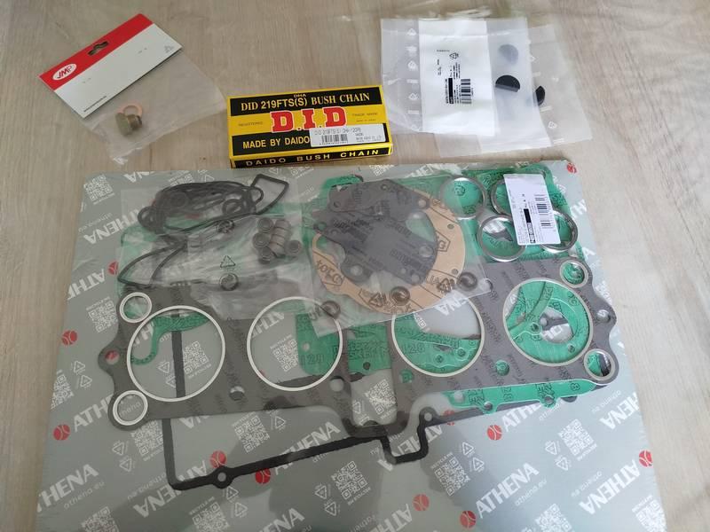

        J’ai reçu les joints
        Rien de tel qu’un bon joint avant de commencer quoi que ce soit ! :whistle:

          Bon, on en est où ici ! ??

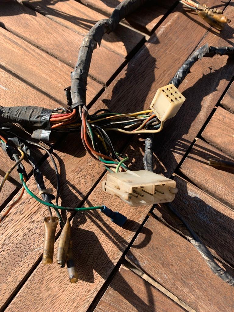

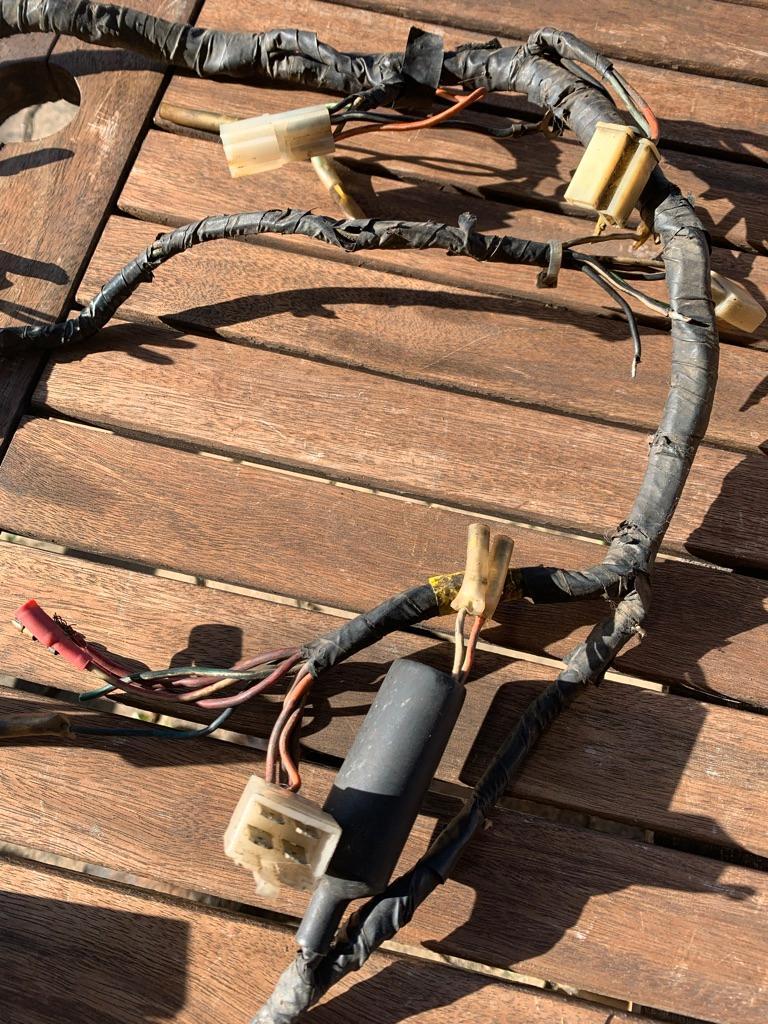

          J’ai reçu des segments tout beau tout neuf d’Angleterre (IMD PISTONS), pochette de joints, chaine de distri et « bouchons » de couvre culasse de chez BST et pompon sur la cerise j’ai trouvé un faisceau électrique sur coincoin. C’est pas neuf mais je pense pouvoir en tirer qqchose…

          Avatar photopierrot974
            Bonjour.
            Je vois que ton faisceau a quelques cosses « folkloriques ».
            Profites en pour mettre des cosses japonaises , comme ici par exemple :
            https://www.louis-moto.fr/fr/craft-meyer-lot-connecteur-japonais-100-pieces-pour-25-connexions-10032033?disableRecommendedDomainPanel=true&filter_article_number=10032033
            #368298
              Salut Hervé, Pierrot a raison, ça fait plus sérieux.
              Si tu veux, j’ai la pince qui va bien, la Rothewald pour les sertir comme à l’origine. Ils la vendent aussi chez Louis.
              Pour les joints, Athena c’est italien, les Vesrah sont japonais, ils ont meilleure réputation.

              Avatar photobeurklesharicots
                Merci Pierrot, Etienne !
                Pierrot, je vais regarder cela lorsque le faisceau sera livré. Etienne, je te demanderai sûrement conseil…
                Etienne, pour les joints, j’ai bien cherché du Vesrah mais introuvable pour cette moto.
