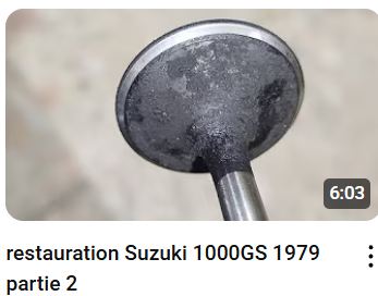

      Avatar photobeurklesharicots
        Salut Etienne, bon ben comme on s’est vu ce WE, le sujet carbus a bien avancé. Tu vas recevoir les joints ces jours ci.
        De mon côté je n’ai pas chômé !
        – Habillage parti en réfection chez un pro. Réservoir, dosseret, caches latéraux… et remise en peinture origine rouge et flancs noirs.
        – démontage complet du moteur. Décalaminage des pistons, soupapes et sièges de soupapes. Je suis à la recherche de segments. Peut-être trouvé chez IMD mais délai de 1 à 2 mois :unsure:   Je cherche ailleurs mais résultats infructueux pour le moment.
        en résumé :
        https://youtu.be/wCapx4OyWqk?feature=shared

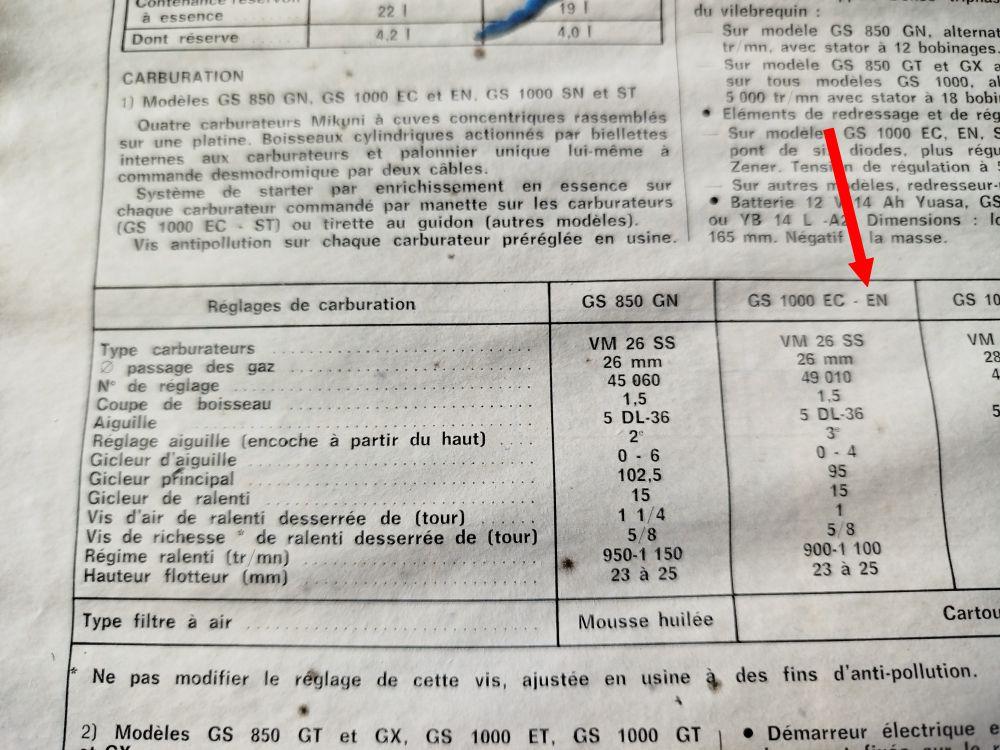

                #368031
                  Salut Hervé, peux-tu me donner le niveau de cuve et les tours de richesse.
                  Merci, à pluche.
                  #368032
