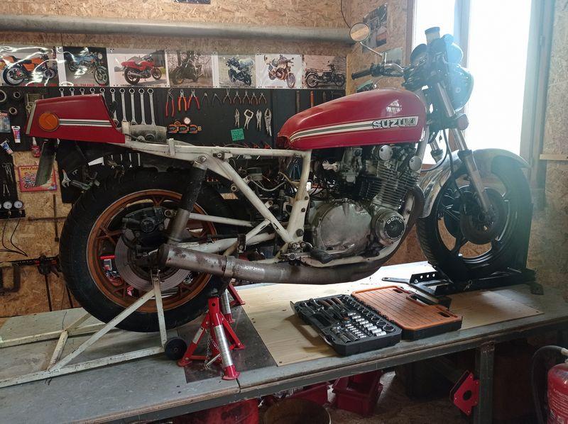

        Avatar photobeurklesharicots
          bon on en est où par ici, hein ?!!!
          https://youtu.be/OT_Z5JKOQz4
          #364450
            Ah bah ça bricole sec !  Bravo ! :good:   Et bon courage pour la suite !
            #364453
              Bravo aux MagaBeurk , les ponceurs de l’extrême. La retraite dans les Vosges n’est pas synonyme, comme dans l’armée, de fuite en arrière éperdue. Ça va de l’avant et ça va fort , c’est l’effet Vichy Saint Yorre , sans doute …
              On attend la suite avec impatience .

                            Tu ne vas pas repeindre le cadre en blanc ?
                            #364501
                              merci pour vos encouragements !
                              @Zeplein, effectivement je recherche toujours un faisceau électrique complet, en bon état provenant d’une 1000GS mais peut-être aussi d’une machine compatible… Rien sur CMSNL.
                              @Paolo, le cadre à retrouvé sa couleur noire d’origine. Je n’ai pas opté pour une peinture époxy parce que je n’ai pas décapé le cadre à blanc. La peinture en bombe utilisée est une bi-composant.

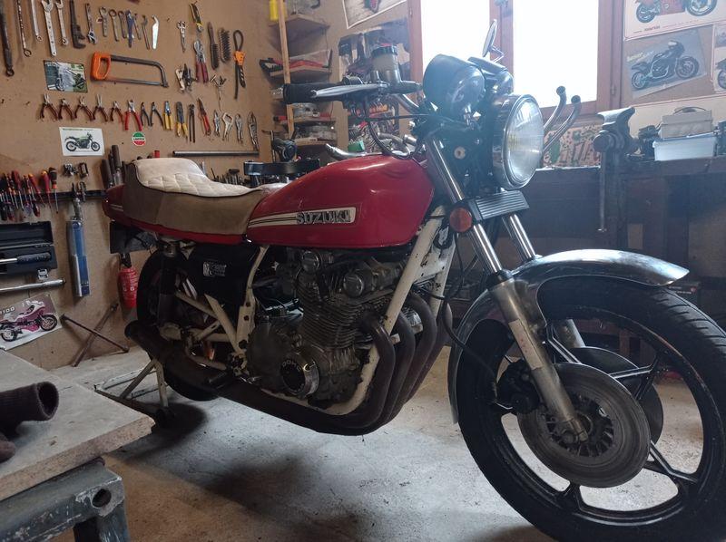

                                  Je me décide à reprendre les travaux sur Suzuki.
                                  En priorité, prise des compressions pour évaluer l’état du moteur. Bien sûr, à ce stade, je ne peux que les prendre à froid puisque moteur hors cadre et dénué de tout.
                                  -cylindre 1 = 7,70 bars
                                  -cylindre 2 = 8,10 bars
                                  – cylindre 3 = 7,70 bars
                                  -cylindre 4 = 3,95 bars
                                  Il semblerait donc qu’un des cylindres soit fatigué. Je reteste avec un peu d’huile dans la chambre de combustion. Si la compression augmente on peut penser que c’est du côté piston/segments que cela pêche et c’est pas une bonne nouvelle, si la compression ne bouge pas, cela serait du côté soupapes qu’il y aurait un soucis, cela me semble moins grave.
                                  -cylindre 4 avec un peu d’huile = 6,15 bars
                                  J’ai bien peur que l’ensemble piston/segments soit OUT.
                                  Si c’est le cas et qu’un réalésage des chemises/changements des pistons soit inévitable, je n’engagerai pas les travaux. Le budget réparation dépassera la valeur de la bécane et comme je ne souhaite pas la garder par la suite… elle va finir au-dessus de la cheminée !
                                  Vous en pensez quoi de mon diagnostic ?
                                  j’en fait une table basse ou une scie à ruban ?
                                  :unsure:
                                  #367726
                                    Il serait sûrement intéressant de contrôler le jeu aux soupapes du cylindre asthmatique . Il se pourrait qu’un réglage de ce côté redonne une jouvence perdue à ce moteur .
                                    Je ne jetterais pas tout de suite le bébé Suzuki avec l’huile du bac à vidange .
