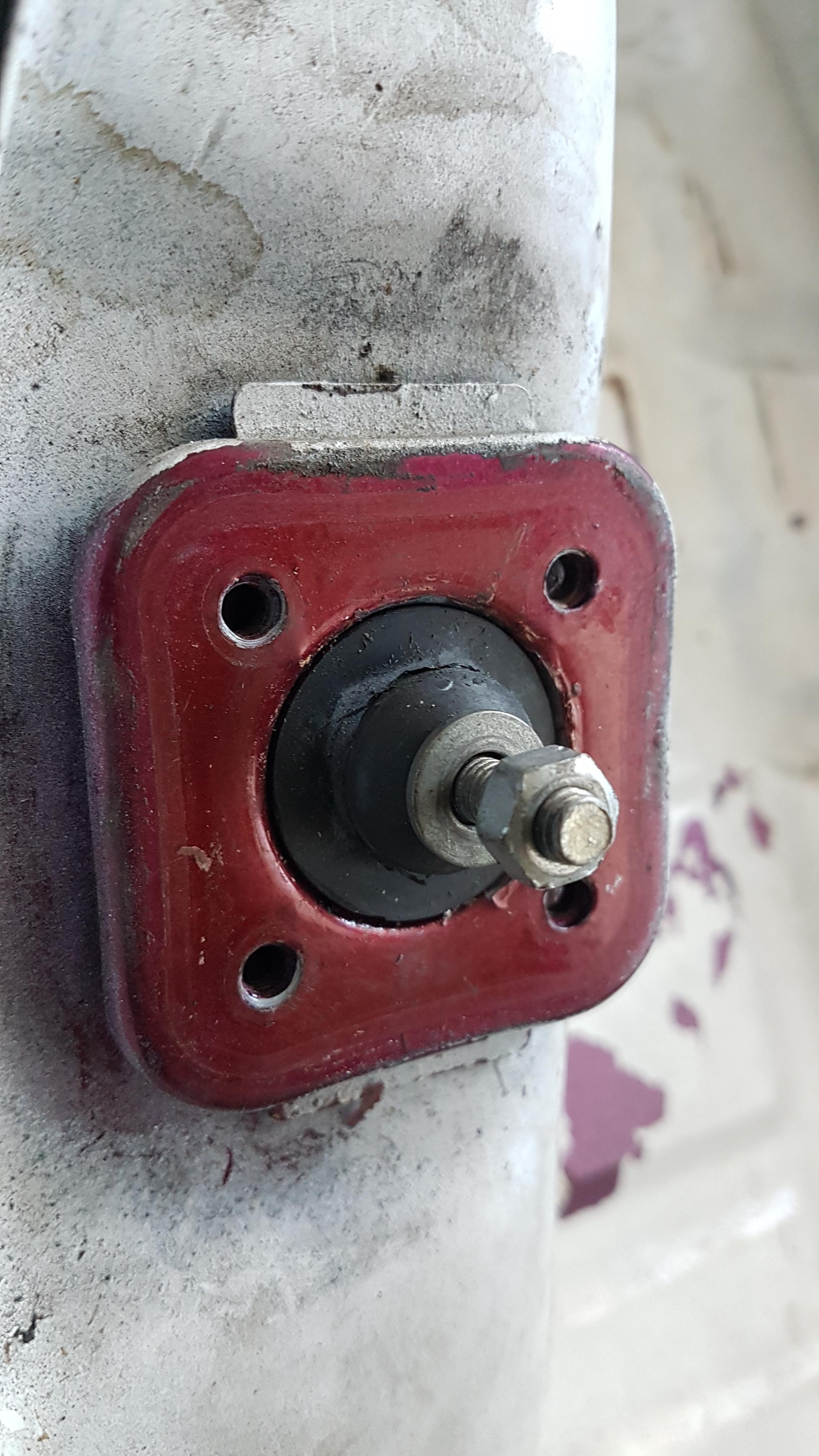

                      Les bouchons ne doivent pas se contenter de l’étanchéité, ils doivent pénétrer dans le réservoir de telle manière que la résine ne vienne pas obstruer le trou
                      Exit donc l’idée de fabriquer une plaque, car la résine derrière obstruerait complètement l’orifice
                      #369540
                        Voici des photos des bouchons
                        Robinet : un bout de mousse indéchirable qui dépasse de deux cm dans le réservoir et deux boulons qui dépassent d’autant à l’intérieur aussi. Au cas où on attend trop pour dévisser les boulons, la tête à six pans permet de les dévisser sans problème.
                        Jauge : un bouchon de caoutchouc du bon diamètre pour qu’il coince, percé d’un trou pour faire passer une tige filetée qui retient un grosse rondelle à l’intérieur (cela permet de pouvoir retirer le bouchon facilement)

                              J’ai remonté l’ancienne jauge dans le réservoir à traiter ça bouchera le trou.
                              J’ai bouché le trou du robinet comme toi ZephO :
                              Image hébergée par servimg.com
                              La mienne j’ai trop peur, je ferai tranquillement à part. C’est celle de gauche, elle est en pas si mal état que ça.
                              Pour la partie résine j’ai un bouchon de bouteille qui bouchera le trou de la jauge.
                              Donc je récapitule ce que je compte faire :
                              1- avec le réservoir avec en place la jauge pour boucher le tou, la mousse pour boucher le trou et les vis avec Téflon pour boucher les trous de fixation du robinet, et bouchon du réservoir monté pour le boucher aussi. Et avec ça, action 1 dégraissage.
                              2-avec le réservoir dans la même situation que 1, traitement pour le derouiller à l’acide phosphorique.
                              3-retrait de la jauge et mise en place du bouchon de bon, retrait du bouchon de réservoir qui ferme à clef, puis traitement avec la résine.
                              Et une fois que la résine aura séché j’enlèverai la mousse qui bouche le trou du robinet et les vis, sur ces points je me demande s’il ne faut pas manipuler ces vis et la mousse qui bouche le trou avant séchage complet de la résine.
