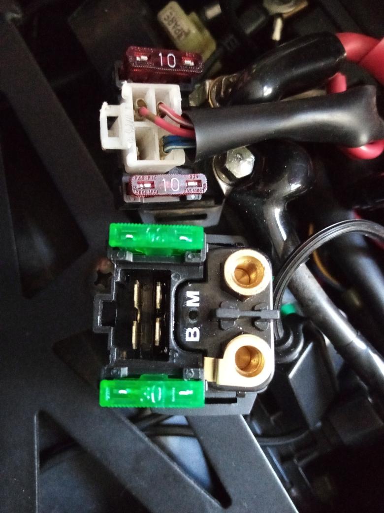

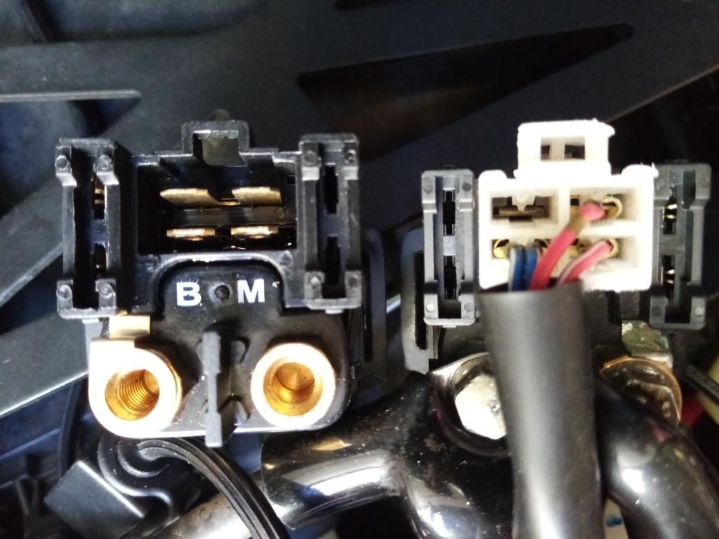

        Dernière nouvelle : par acquis de conscience, j’ai remonté le relais défectueux pour refaire un essai et e le shuntant, je démarre au quart de tour et le ralenti tient magnifiquement.
        J’ai étudié de plus près mon relais neuf et au jeu des 7 différences, j’ai fini par trouver la différence de ce petit vicieux.
        Il faut retirer les 2 fusibles pour s’apercevoir que le fusible de secours n’est pas du même côté sur les 2 relais ; autrement dit le brochage du fusible ne se fait pas du même côté. Voir photo jointe…
        Donc je suis bon pour trouver le bon modèle de relais de démarreur et c’est marre.

          Avatar photoPerYoun
            Non, non !!!
            Sur la photo, les broches de celui de gauche sont à gauche et elles sont à droite pour celui de droite.
            Peut-être que je fais fausse piste mais ce qui est sûr est qu’avec celui que je viens de recevoir, mon TDM ne redémarre pas et avec un shunt de l’ancien, ça repart…
