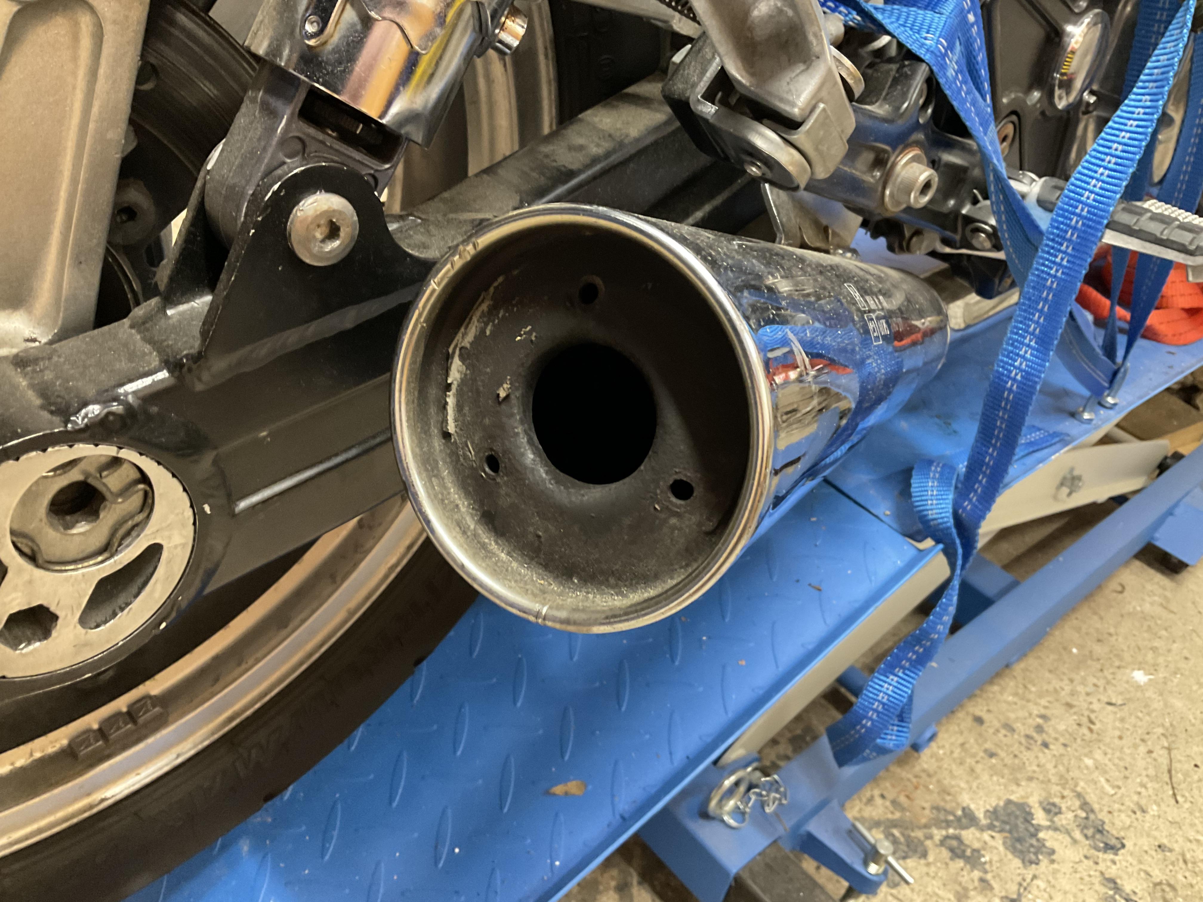

      Bonjour à tous. Voici mon sujet non surprenant sur ce forum. J’ai un peu utilisé le sujet de Flo ne sachant trop comment m’y prendre pour finalement atterrir ici. J’ai une 550 roulante très correcte du point de vue cosmétique et que je compte utiliser pour la balade à la journée. J’ai voyagé à l’époque avec une grande sœur 750 qui m’a laissé un très bon souvenir.
      je compte l’utiliser pour me faire la main en mécanique et prévois l’entretien courant de type fourche au réglage des soupapes. Quelques défauts mineurs au contrôle technique et 4 majeurs dont une pièce manquante au bout du silencieux d’échappement. Avez vous une idée pour son remplacement voire où la trouver ? Voilà pour mon premier post. Je dois dire que l’exemple de Flo est cool.  PS je ne suis pas sur d’avoir joint une photo

        Quels sont les défauts majeurs que tu as eu au CT ?

            Vos retours sont cools. En fait j’ai fait le choix d’une moto cosmétiquement sympa et peu chère pour la martyriser d’un point de vue mécanique. Problème de carburateurs connus à l’achat, de chicane absente au pot (le défaut majeur du contrôle technique ). Je suis très bricoleur dans le bois et motard de longue date, tout en étant jusqu’à peu toujours consommateur pour l’entretien. J’ai commencé à me lancer avec la moto de mon épouse une vénérable Yamaha 125 SR et compte faire mes gammes. Aucun problème de compression ni perte d’huile à priori sur la Zéphyr mais je croyais une bonne idée que de refaire la segmentation tant qu’à y être: peut-être est ce réellement chercher les ennuis ?  En réalité cette moto est destinée à la balade à la journée, chacun avec sa moto. Notre moto duo est une F800GT assez ancienne que je voudrais maintenir moi même aussi. Voili voila.
