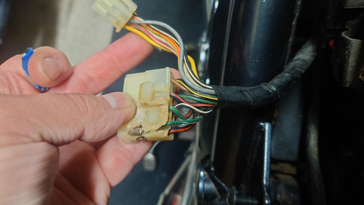

      Bonjour à Toutes et Tous,
      Mes Klaxons ne fonctionnent plus depuis peu. J’ai nettoyé les cosses, les contacts commodo Gauche et toujours rien. J’ai essayé de les brancher en direct et rien non plus. Par contre si je les laisse branchés lors du test en direct batterie, le phare se met en fonction (y’a un loup). Ca sent le court jus.
      De plus j’ai remarqué que la batterie se décharge. Il doit y’avoir une fuite de courant. Lorsque l’interrupteur principal est sur off la batterie tient. La Batterie est chargée à 13,3V mais la tension sur les klaxons est à 11V.
      J’ai donc repris la vérification visuelle du cablage pour de ce qui est facilement accessible avec nettoyage des contacts.

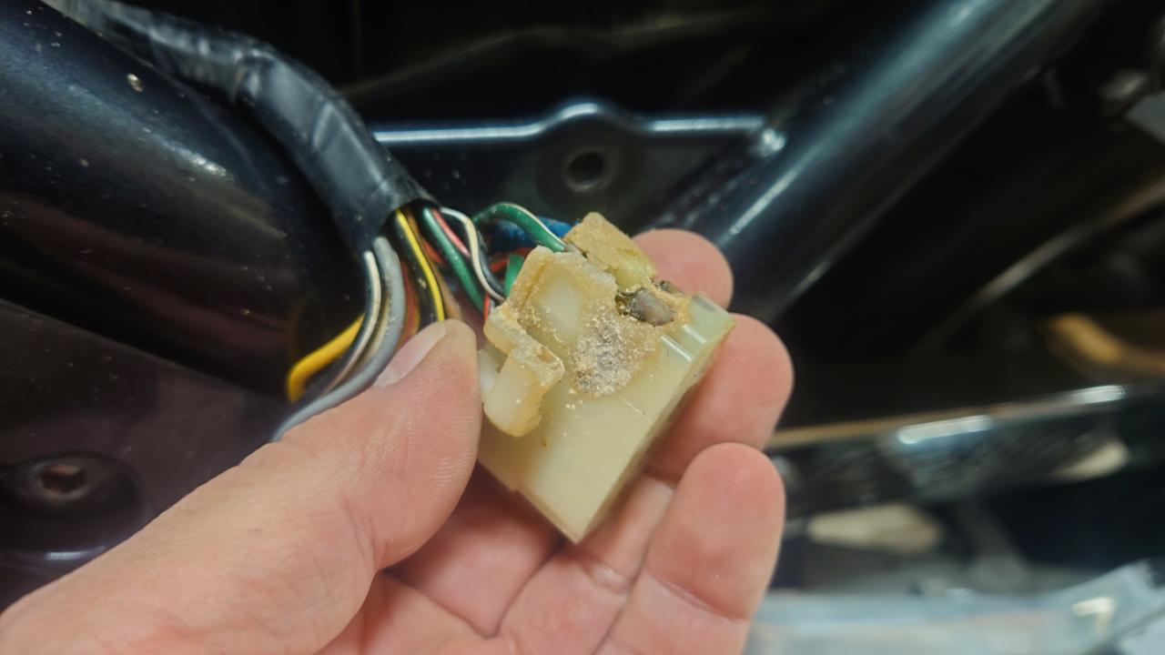

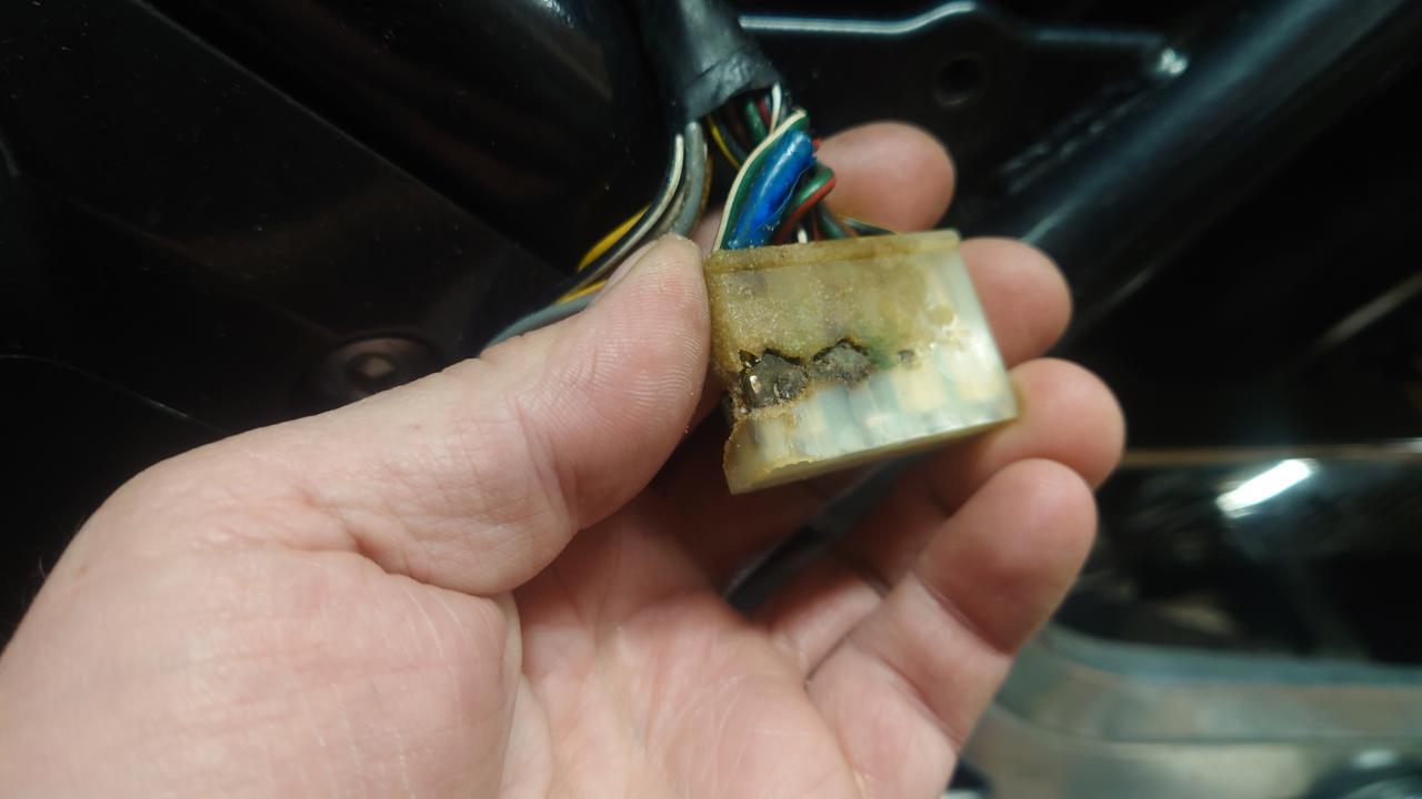

      Arrivé au CDI j’ai trouvé des traces de corrosion dues à une précédente fuite de batterie. Le support était oxydé et de l’acide a coulé sur le CDI. En le démontant pour le nettoyer j’ai trouvé une prise grandement bouffée par l’acide (photos jointes), un peu flippant le truc.
      J’ai donc deux question:
      1- Selon vous, d’où peut provenir mes problèmes de Klaxons (j’ai retiré le Réservoir pour nettoyer le trop plein. L’aurais je mal remonté en détériorant un cable? J’ai prévu de le retirer)?
      2- Où puis je trouver une prise neuve afin de tout remettre en état?
      Merci d’avance les copains
      BibizhPrise 1

          Salut, prise refaite. Toujours pas de klaxon. Mais plus rassuré quand mêmePetit problème de clignotant arrière gauche à cause de la corrosion sur la fiche. Nettoyage et c’est reparti. Je vais racheter deux klaxons after market. Parce que les Kawa c’est 74eur pièce.

                    Petit retour. Après réfection de la prise j’avais toujours un souci de Klaxons. Je les ai donc changé et v’là que ça marche. C’était juste ça. Ça m’aura permis de découvrir la prise bouffée et de la refaire.
