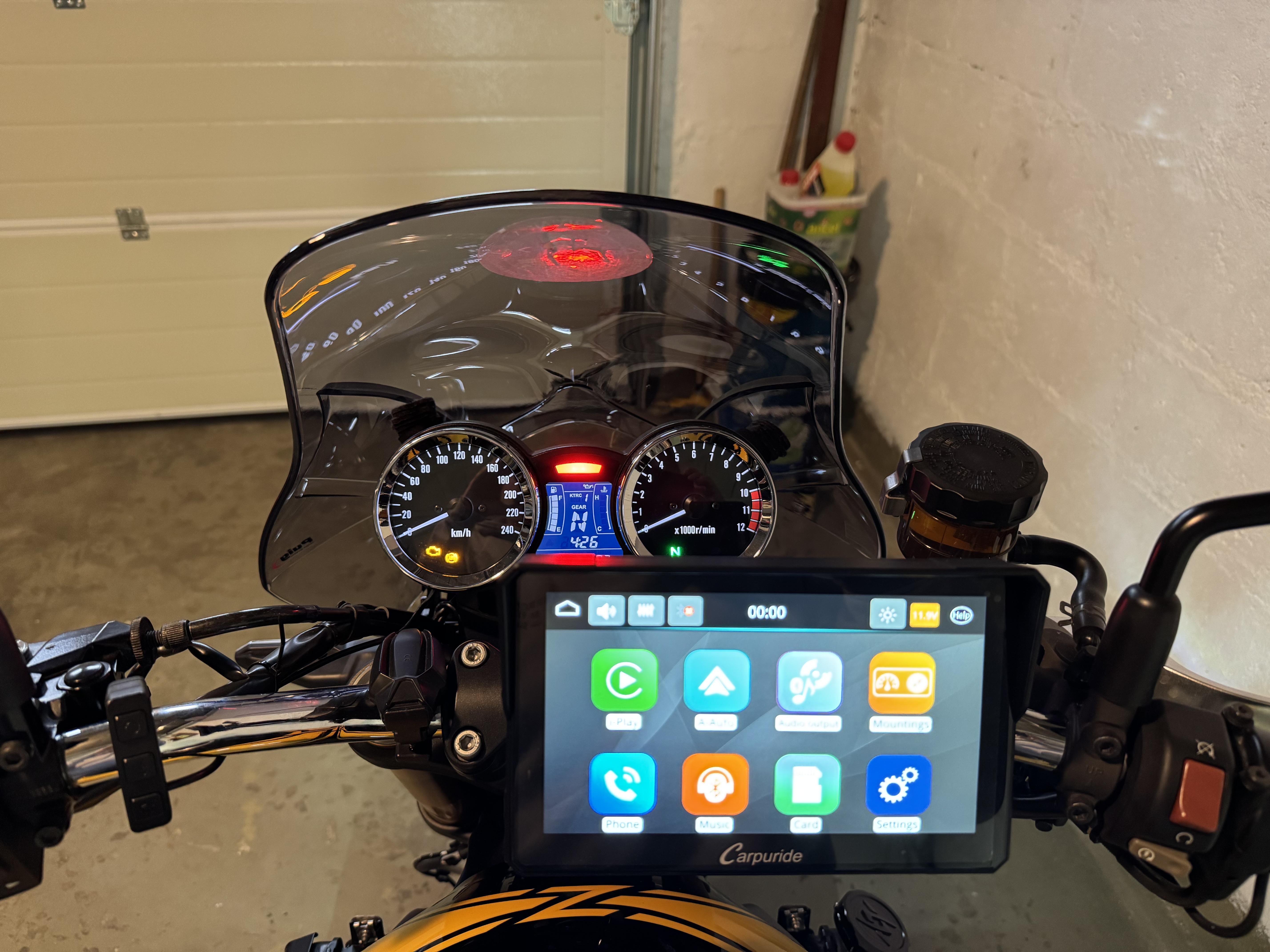

                J’ai sauté le pas après avoir eu mal à la tête pour trier les nombreux modèles dispo, plus ou moins bons. Un Carpuride W702S a atterri sur mon guidon, écran 7″ pour ma presbytie et ma coquetterie d’esquiver les lunettes. Je ne voulais pas un chinois, mais en fait il n’y en pas.
                Plug & play ou presque dans les videos sur internet. Mon c.l ! J’y ai passé 2 aprèm !
                Rien pour planquer les câbles facilement qu’il faut en plus gainer, une plaque entre les pontets qui fout la grouille et n’est pas compatible avec les supports fournis, un faisceau existant ne laissant que des trous de souris, pas de prise accessoires suffisamment puissante sous la selle donc un relais à installer là où le rapidbike easy, le gilet jaune et le bloque disque prenaient déjà tout la place. J’ai bien ramé !
                Après quelques gueulantes rageuses au fond du garage suis assez content du montage, les câbles plutôt bien insérés le long du faisceau principal et qui ne polluent pas le guidon, et un réagencement sous la selle qui au final a permis de tout loger correctement. Comme quoi quand il n’y a plus de place, il y en a encore.
                Je voulais un écran qui s’enlève facilement pour certains arrêts. Celui là le permet avec une clef qui débloque l’écran, mais le système est mal fichu, bien moins pratique que celui du Tomtom.
                L’écran est déporté un peu à droite car le support est fixé juste à côté du pontet. Il faut que je me trouve une vis plus grande que celle fournie pour utiliser un support permettant d’avoir l’écran au centre plus près du guidon. Vais essayer comme çà pour voir, certains disent que c’est plus pratique que de devoir baisser les yeux.
                Après un premier essai des fonctionnalités, c’est fluide, l’écran est top, et les différents paramétrages, y compris pour l’intercom, sont très faciles.
                #370131
                  C’est un homme cinéma que tu as 😂
                  Avec ça si tu rate ta route c’est que tu roulait trop vite 😅
                  #370134
                    C’est pas un peu petit ? On voit encore les compteurs… :mail:
                    Superbe travail ! Bravo à tes nerfs ! ;-)
                    #370138
                      Cool ! Tu vas pouvoir regarder les séries en roulant ! :yahoo:
                      Sinon, tu as viré la prise allume-cigare ? Je ne l’ai pas entrevue … :scratch:   Et le Rapid, il était où, avant ?
                      #370144
                        @paolo59 et Williamb : Ah ah, la photo est un peu trompeuse et le fait plus gros qu’en réel quand on est assis sur la moto. 7’’ c’est juste 1,3’’ de plus que mon téléphone, mais j’avais oublié le contour ;). Posé entre les pontets sous les compteurs, ça fait moins impressionnant.

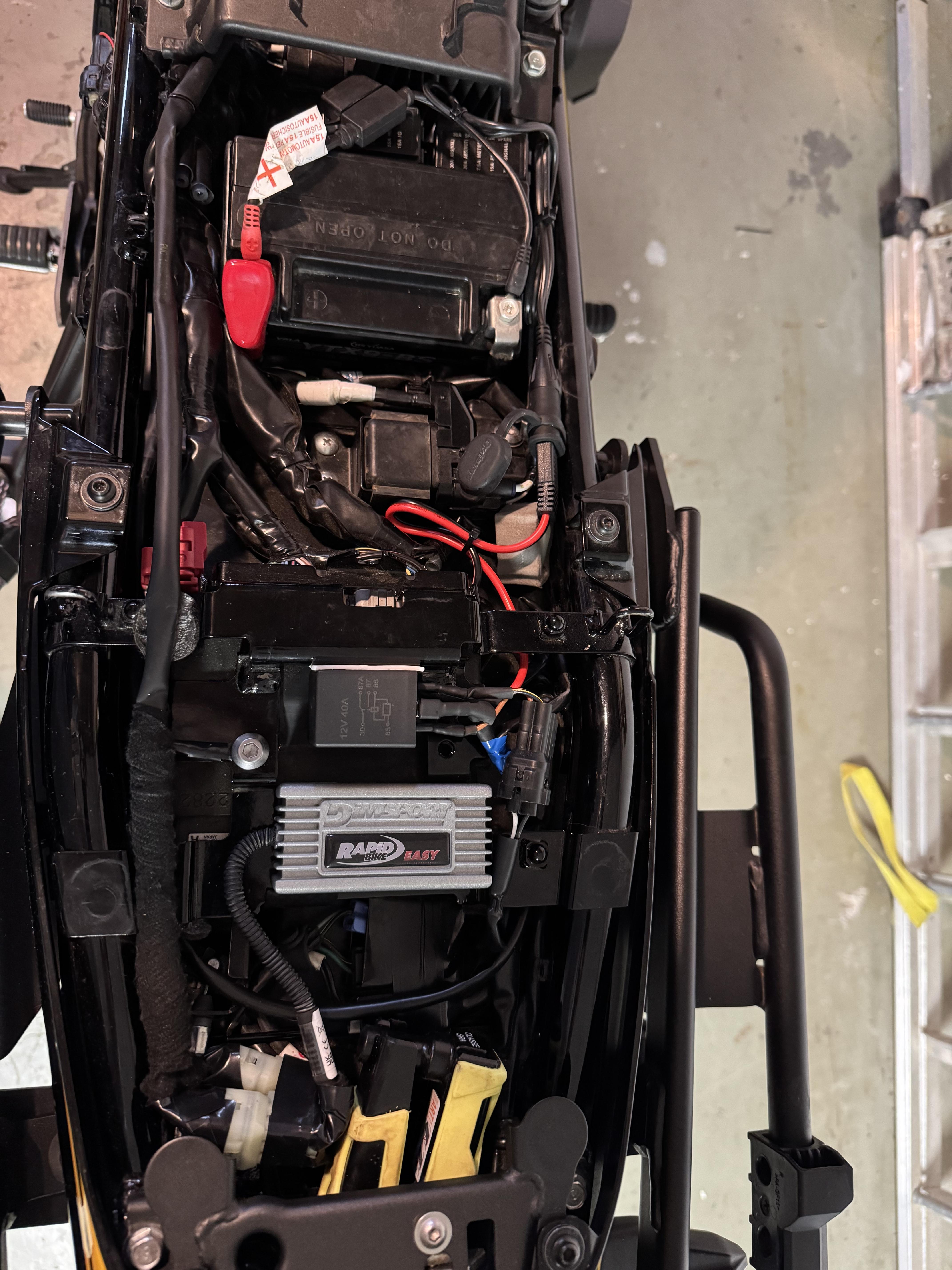

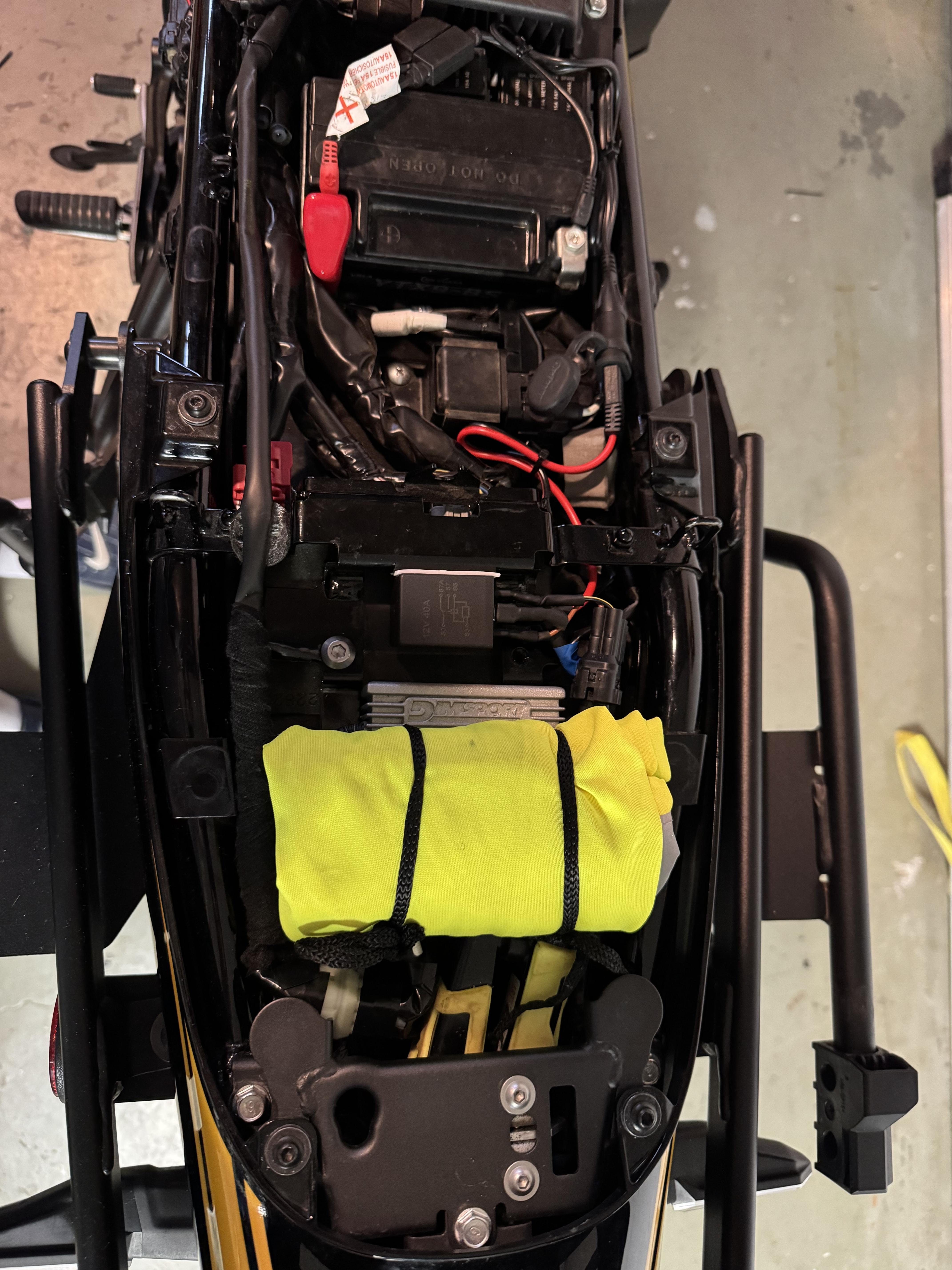

                        @YW45
                        : Oui j’ai viré la prise allume cigare pour ne garder que son alimentation. Son + me sert à exciter le relais, et sa masse sert de masse au relais. Le relais est alimenté via le câble permanent de l’optimate qui sert aussi de masse au CarPlay. Avant, le rapidbike était coincé derrière la prise allume cigare sur la tranche.
                        J’ai mis un relais temporisateur 10s pour éviter le double lancement du CarPlay (contact et démarrage) en supposant que comme sur grand nombre de bécanes le démarrage coupe toute alimentation accessoire un bref instant.

                        Avatar photoLeCiao
                          Tu aurais une photos de la fixation au guidon ? En fait, de l’envers du décor.

                                  #370477
                                    1er essai – balade 1h45 avec waze en fonction.
                                    – Iphone parti avec 100% de batterie et revenu avec 87%. J’avais viré les fonctions coûteuses comme l’actualisation en background des applications. Sur le carplay, waze fonctionne sans problème même avec ce paramétrage de l’iphone. Avec une powerbank correcte, aucun souci pour faire une très longue étape en roadtrip.
                                    – Quand tu coupes le contact pour un arrêt, le carplay s’éteint, et redémarre là où il en était à la remise du contact, pas besoin de sortir l’iphone de la poche, tout se reconnecte automatiquement. Aucun problème de coupure ou de lenteur, à n’importe quelle allure.
                                    – L’écran est hyper lisible grâce à sa luminosité bien supérieure à l’iphone, et en positionnement central, la prise d’info du regard est très rapide, même avec un soleil de 3/4 dos pile dessus. Cà c’est cool. La casquette ne me semble pas servir à grand chose.
                                    – Avec les gants d’hiver, aucune difficulté pour naviguer, les icônes sont assez grosses pour ne pas avoir à s’y reprendre à deux fois. Les trois boutons raccourcis sur le guidon ne m’ont pas beaucoup servi, l’intérêt étant juste de revenir au menu principal pour naviguer entre les applications d’une seule pression… ce que je ferai rarement, peut-être pour de la musique sur autoroute, et encore… ou lecture de mails lors d’un arrêt.
                                    Pas encore essayé avec l’intercom mais les essais que j’ai vus semblent indiquer un fonctionnement correcte quand tu relies l’iphone au carplay et le carplay à l’intercom.
                                    – Concernant la taille, compte tenu des taquineries de nos amis, je me demandais si le 7 pouces n’était pas un peu trop grand. Finalement non, en position centrale c’est parfait, et l’ensemble des compteurs sont visibles. Les 6,5 pouces sont en format « cinéma », moins hauts, plus larges. Avec le guidon de la RS cela obligerait à le positionner plus vers soi ce qui ne m’irait pas. Plus petit, … ben ce serait dommage pour un presbyte de n’avoir qu’un écran téléphone.
                                    – J’ai choisi ce modèle pour avoir l’alimentation sur le support, pouvoir retirer facilement le carplay avec une clef (pour éviter la malveillance), et donc ne pas avoir un truc avec des fils à ranger. Ce n’est pas le cas des carplay bas prix que j’avais identifiés. J’aurais tenté le bas prix si cela avait été le cas, même si la plupart ont une luminosité inférieure (moins bien avec le soleil dessus).
                                    – Un bouton permet d’éteindre le carplay. Cela n’éteint que l’écran mais il reste a priori en veille, d’où l’intérêt de le brancher sur un + après contact.
                                    Petite déception, pas de pochette pour le transport… à faire soi même !
                                    Le Tomtom était bien lorsque la couverture réseau est nulle ce qui arrive de temps en temps en roadtrip. Je vais essayer d’utiliser mes traces gpx en offline sur l’iphone. Si cela fonctionne bien, le Tomtom ira dans un placard, sinon il continuera de m’accompagner en secours.
                                    Bref, à ce stade, suis plutôt content de mon achat.
