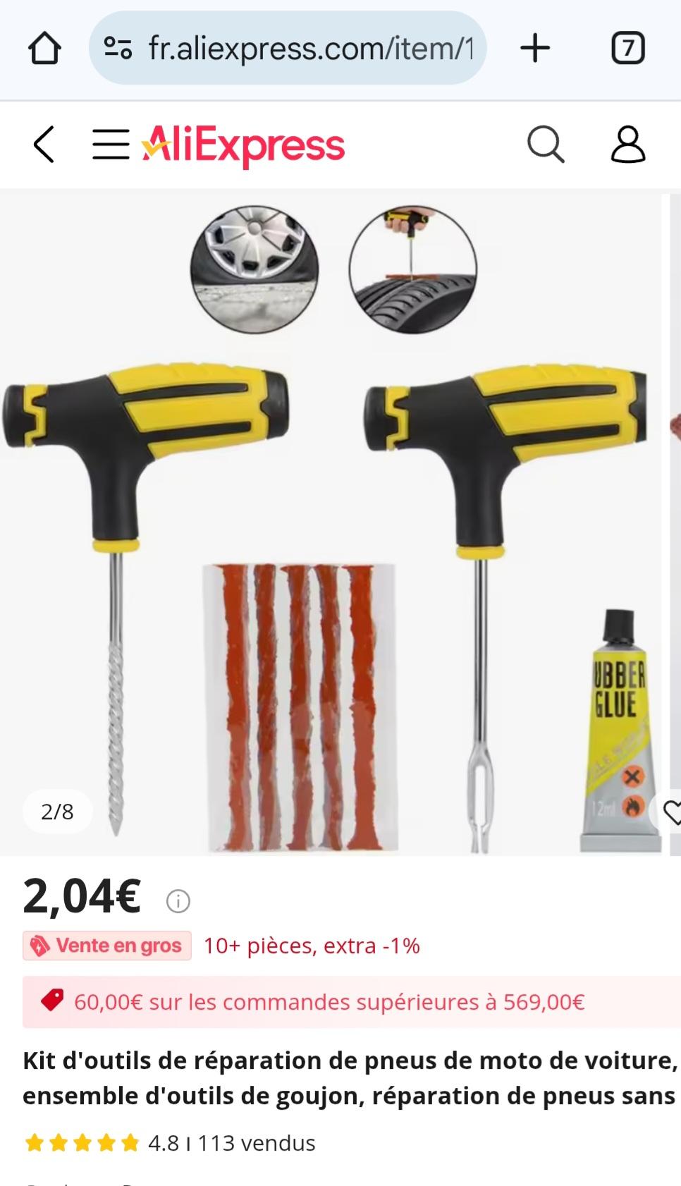

                  Moi j’ai ça. Acheté chez Aliexpress. J’ai déjà réparé deux pneus auto et l’arrière de ma moto.
                  Bien sûr j’ai contrôlé régulièrement la pression et aucun souci sur les voitures.
                  Voici une photo et le lien. Pour le prix…
                  https://fr.aliexpress.com/item/1005002842486638.html?

                      Très bien, ces kits, mais … les avez-vous expérimentés sans béquille centrale ?  :wacko:
                      #364338
                        Béquille latérale ou centrale, cela ne change pas grand-chose.
                        Compte tenu de la force qu’il faut appliquer sur les outils pour enfoncer les mèches ou tourner ses vis, il vaut mieux que la roue soit bloquée et qu’elle ne risque pas de tourner.
                        Dans le cas des mèches, il faut privilégier les outils en T, qui tiennent mieux en main.
                        #364339
                          Ca change que sans centrale, le pneu peut être écrasé et un peu déformé par le poids de la moto. Est-ce que ça ne nuit pas à la mise en place de la mèche …?
                          #364341
                            Non pas du tout, si bien entendu le trou n’est pas sur le sol :)
                            J’ai utilisé avec et sans centrale.
                            #364346
                            Avatar photoJanot78
                              Pareil pour moi. Je ne me suis pas posé la question de béquille centrale ou latérale. J’avais une longue vis dans le pneu arrière. J’ai mis une mèche qu’on voit sur la photo postée plus haut. Comme j’étais chez moi, j’ai gonflé à peu près avec ma pompe à pied, puis je suis allé à la station service à 1 km de chez moi.
                              Je suis ensuite allé faire un tour, car je crois qu’après la réparation il est recommandé de faire chauffer le pneu pour parfaire la réparation.
                              Depuis tout va bien.
