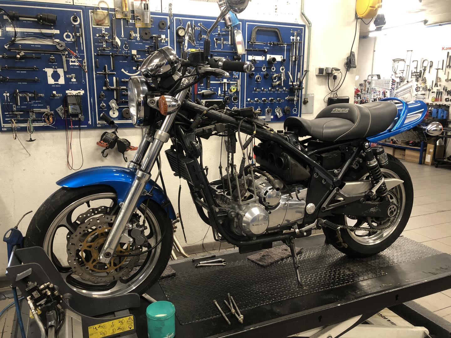

Ma 1100 frisait les 100 000 kms et la question de la bonne santé moteur se posait.
La réflexion qui se posait : je lui offre une réfection moteur ou je change de moto ? La première solution est retenue !
Maintenant, comment je m’y prends ? Je me lance dans l’aventure mécanique ou je fais faire ? Là, c’est la deuxième solution que je retiens !

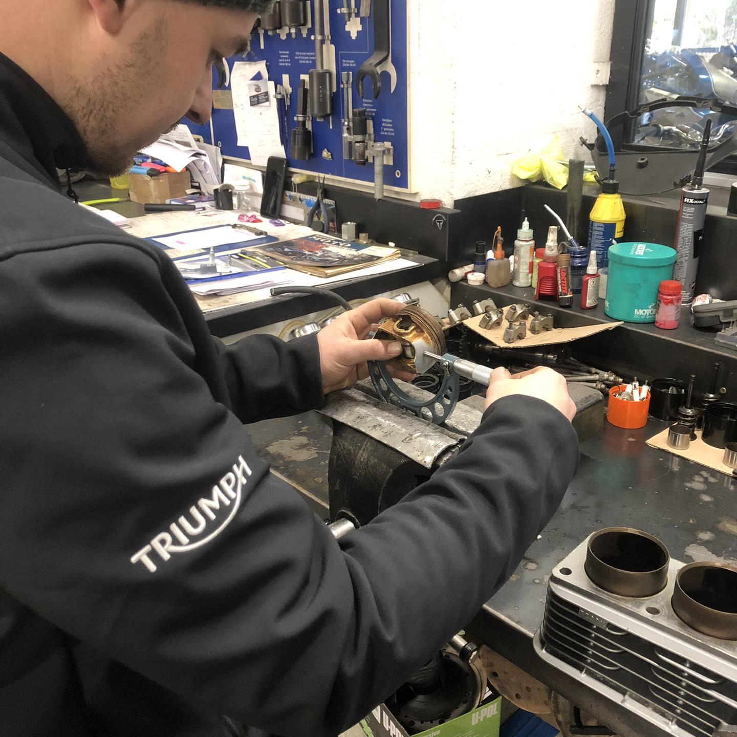

J’ai un ami pro qui fait ça propre pas loin de chez moi, une grosse concession Triumph, MV, Suzuk, BSA, Royal,… toute une collection de belles vintage et des centaines d’occaz.
On se met d’accord sur le boulot à faire qu’il respectera, un budget qu’il tiendra et un délai qu’il plantera !!! Ca m’a valu un rasso 2024 en Voxan… (très intéressante la Voxan ceci dit)

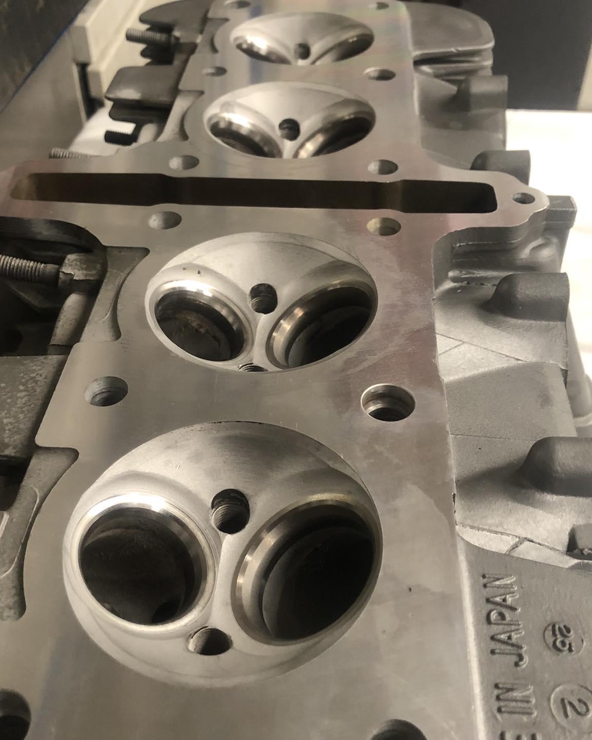

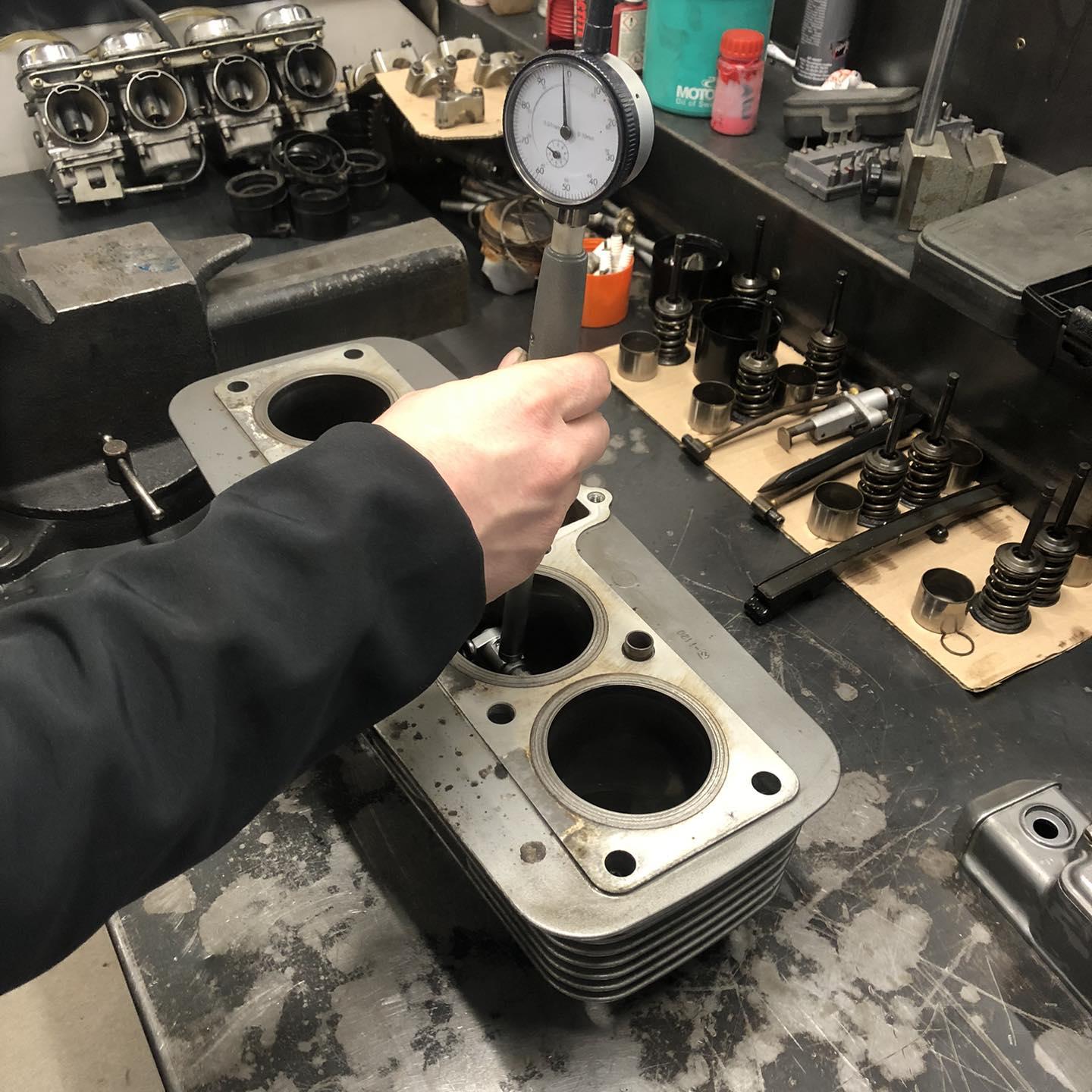

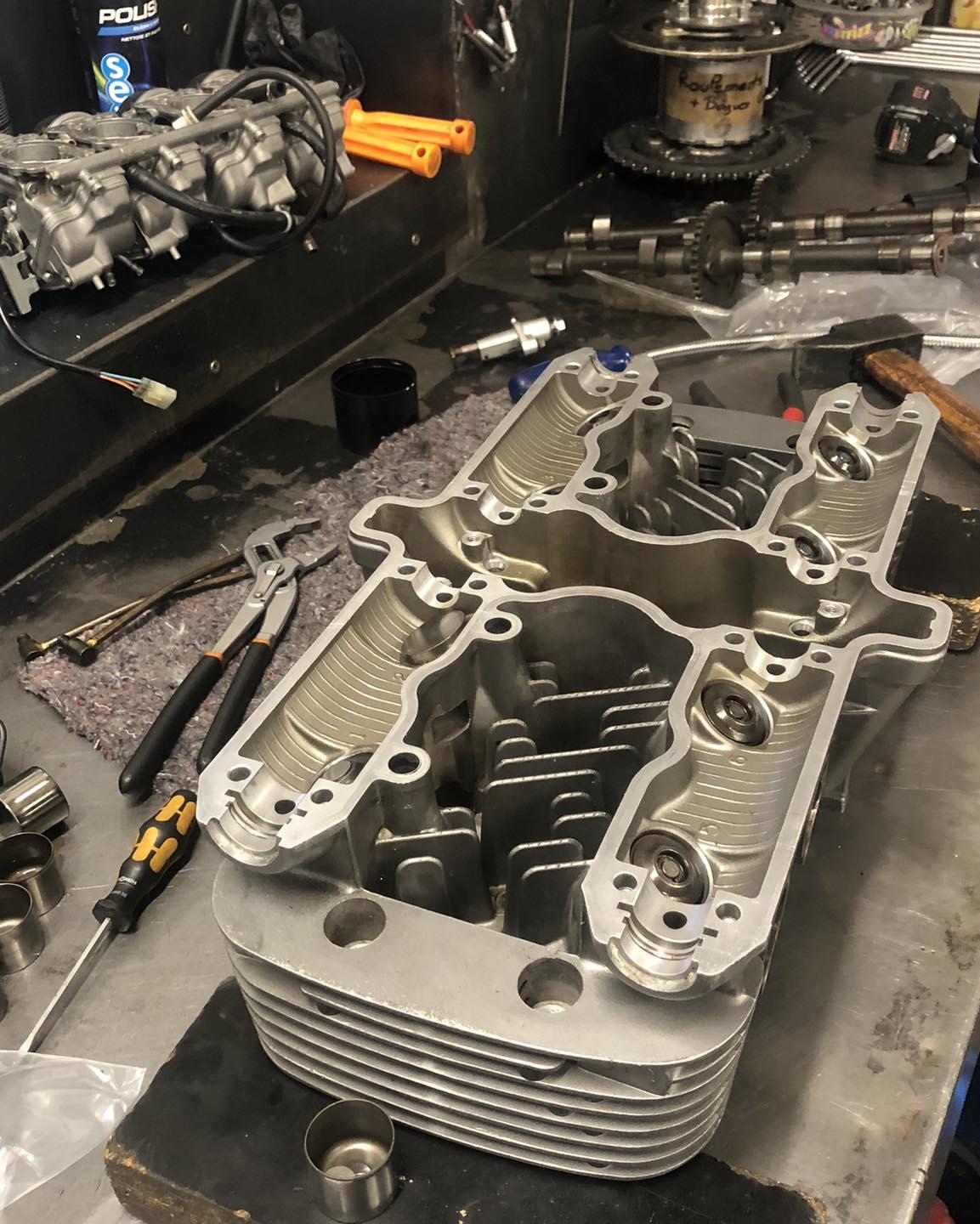

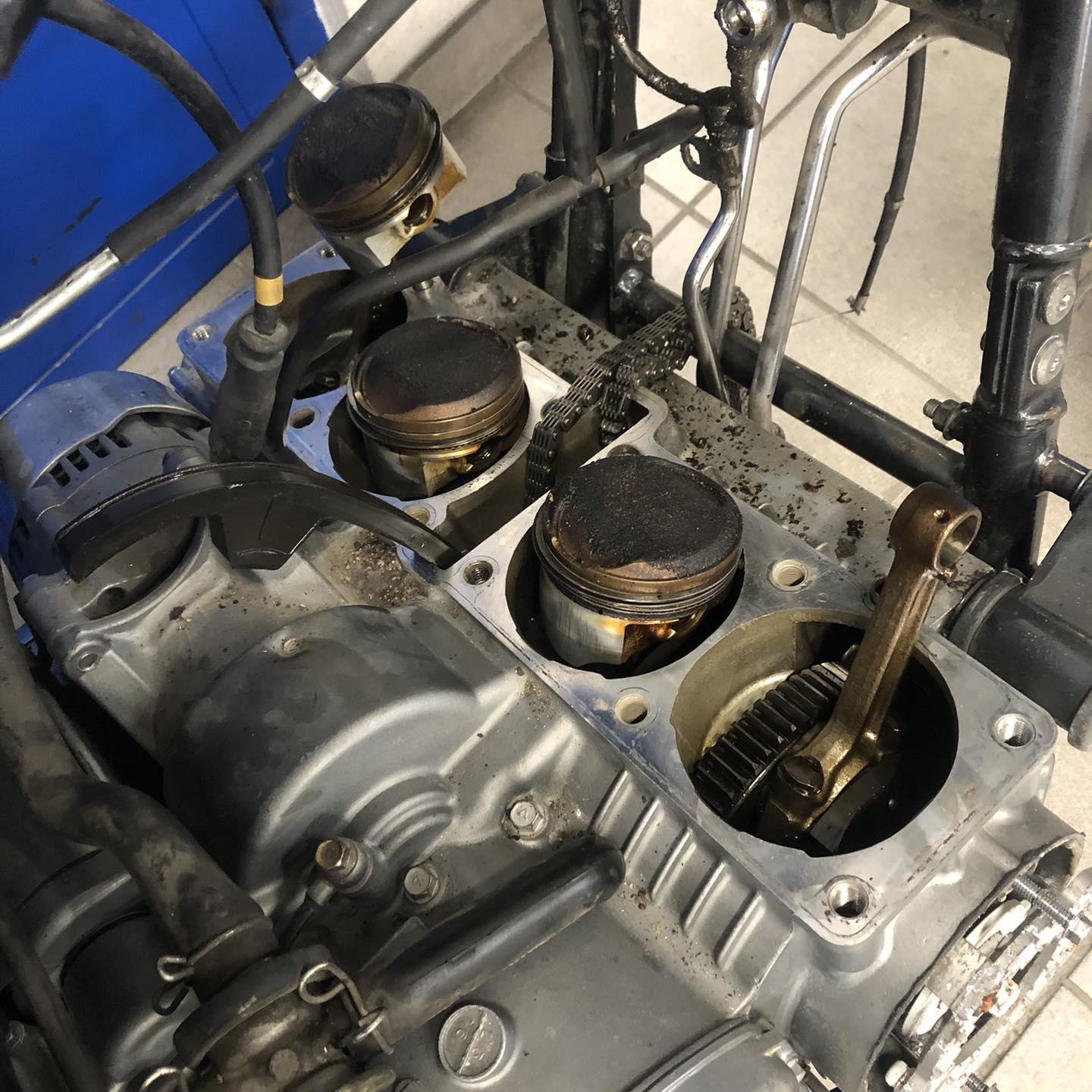

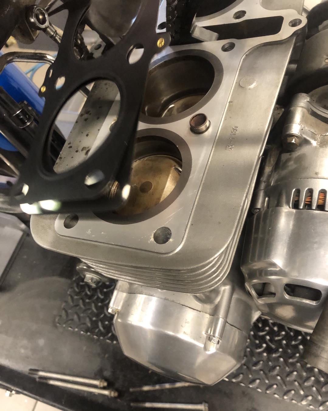

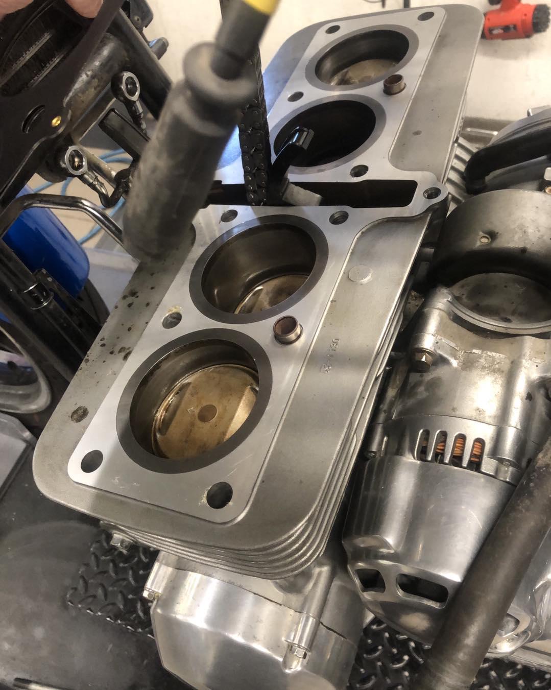

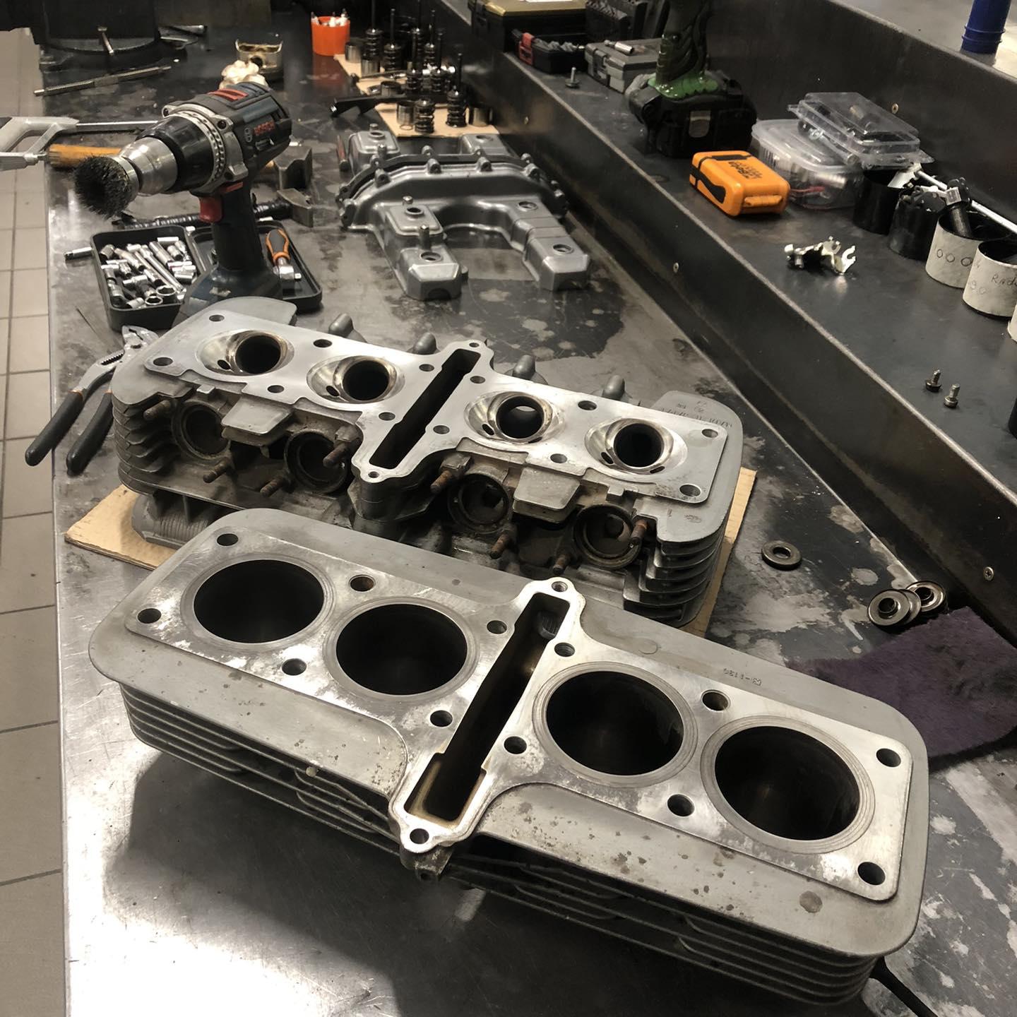

Mais revenons à la 11. Le haut moteur est démonté, distri, patin, tendeur, joints de queue de soupape, joint de culasse changés, surfaçage des plans moteur car ils présentaient quelques points « d’érosion ». Pistons et segments étaient en parfait état et tout à fait dans les cotes constructeur.
