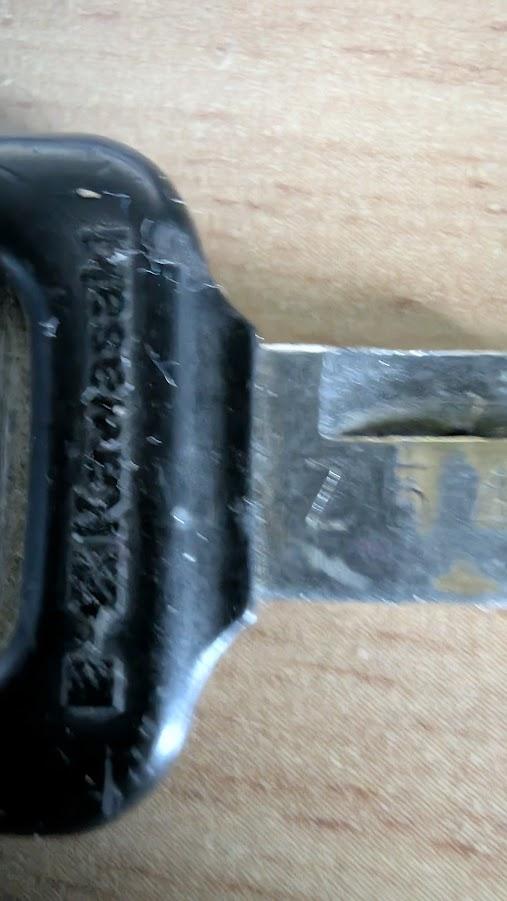

                                Avatar photocafumme
                                  non la série des clefs qui sont marquées  z ne sont pas doublées c’est l’évolution justement pour le vol, les anciennes kawa ou il dispatchait les motos dans plusieurs départements  avec le même numéro de clef  des 710 tu en trouvais a la pelle. et pas besoin de code si on me vole la clef  avec le double tu en refais partout mais si tu n’as plus de clef le code te permet en commander une en Angleterre voici une image j’ai pris juste les premiers numéros
                                  clef
                                  en France même avec le code il savent pas faire
                                  LIEN
                                  #371085
                                  Avatar photoLezef
                                    :good: :good: une adresse à garder précieusement ,avec ce code notre ami Sdab pourra refaire sa clé .
