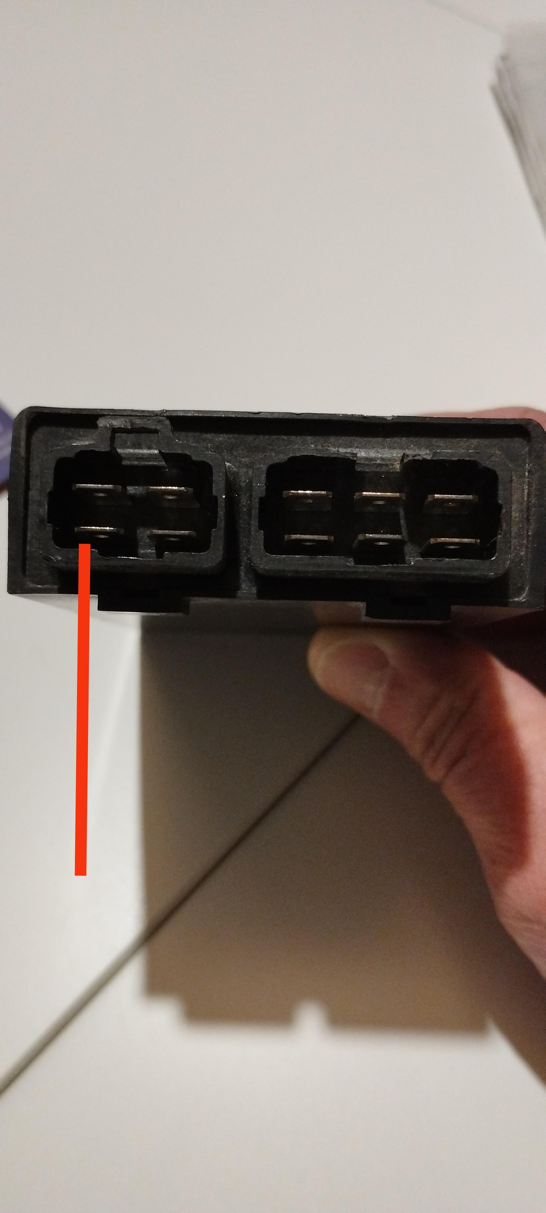

      onjour
      pourriez vous m’indiquer  si l on trouve une valeur en ohm sur la 6éme broche moi je trouve 0 normal ou pas ???
      sur la rmt il y a une valeur mais celle ci est pour une année 93 et la mienne est de 95
      si vous aviez les valeurs des autres broches !!
      merci

        On attend les résistances des primaires et secondaires des bougies.

          Flo, c’est vrai je ne suis pas très explicite.
          J’ai vérifié les étincelles sur la mob à Momone en branchant les CDI et antiparasites sur les bougies à la masse.
          Ça fonctionne, puis j’ai démarré avec les deux.
          Je sais que sur la mob de Zep, il n’y a pas d’étincelles d’où ma conclusion. Je vais vérifier tout le système en partant des capteurs et bobines. Comme j’ai tout en double, ça ne devrait pas être difficile.

              Bonjour !
              Pour infos, je me suis déplacé chez Zep 57.
              J’ai changé ses bobines, elles a démarré assez mal, après auscultation, je suis rentré avec sa rampe de carbus.
              Vérification faite, les rondelles caoutchoucs des vis de richesses étaient déchiquetées. Réglées 3 tours un quart pour une et 2 tours et demi, les trois autres. Niveaux de cuves mal réglées, pointeaux ne remontant plus les flotteurs.
              Je change tout ça.
              La suite plus tard. Bonne journée.
