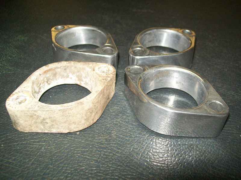

    :huh: j’ai pas compris :fleurs J’ai trouvé une poubelle, je branche la gégéne ce soir ! En attendant j’ai poli 2,3 collerettes d’échappement Beurk :bart

    Le polissage , c’est chiant , mais c’est valorisant . Moi j’aime bien .
