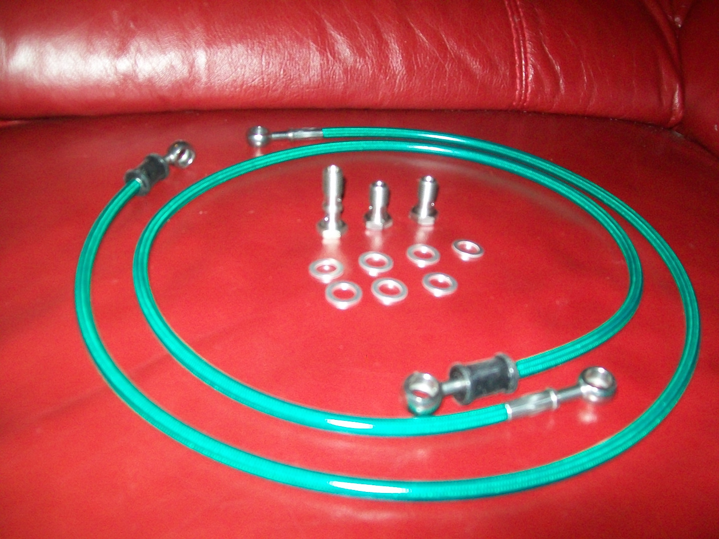

        un petit retour d’expèrience suite à l’achat de durites de frein chez « Silver Performance ». Le but du jeu est de virer le répartiteur et passer en 2 durites direct maitre-cylindre / étriers de frein. Le forum avait mis en avant, il y a quelques temps, une bonne adresse pour ce type de fourniture, à savoir donc Silver P. Le site est bien détaillé, pratique et la fourniture à un prix correct il me semble… jugez plutôt http://www.silverperformance.fr/kit-avant-deux-durites-frein-aviation-hel-passage-racing-machine-avec-disques-avant-p-10737.html Dans mon cas, j’ai commandé une durite de 82cm et une de 85cm. Tous les banjo droit sauf 1 (en sortie de maitre-cylindre) à 20∞. J’ai spécifié la couleur des durites: « carbo loock », et des banjos: « noirs« . A la réception, aujourd’hui même et ce moins d’une semaine après ma commande, les longueurs sont bonnes, le prix avec port de 75.83ç est celui convenu, mais la couleur des durites n’est pas la bonne (reçu vert) et la couleur des banjos n’est pas mieux puisque qu’ils sont « inox » ! J’ai présenté sur la moto, je pense garder tel que, mais histoire de voir comment se comporte Silver Performance, je vais signaler les anomalies ! Affaire à suivre…
        #151493
        Trop cher ! SP, je leur ai acheté des bricoles, toujours un problème avec la marchandise reçue. Au téléphone, ils m’ont dit qu’ils ne pouvaient pas vérifier tout ce qu’ils reçoivent : bonjour le SAV ! M’est avis qu’ils importent directement de n’importe où et revendent au prix kivabien ! J’achète plus rien là-bas ! Autant supprimer les intermédiaires et faire le voyage en Chine. Les durites, maintenant, je les fais moi-même, 12 euros le mètre et 12 euros le banjo, pris chez le revendeur à Clermont-Ferrand. Et ça coûte en fait moins cher vu que j’utilise souvent des durites coupées, donc un seul banjo à ajouter pour les terminer
        #151531
        j’ai déjà acheté chez eux, pas de soucis particulier… Il sera intéressant de voir comment ils vont réagir à ma réclamation… Fabriquer ses propres durites, non ! Perso je n’en prendrais pas le risque.
        #151541
        Personnellement ma durite va bien merci:moque :moque
        #151549
        En réponse à beurklesharicots (post 147832] Fabriquer ses propres durites, non ! Perso je n’en prendrais pas le risque.”
        Pas difficile à faire, aucune de ma fabrication n’a là¢ché, et l’avantage, c’est que tu orientes les banjos comme tu le souhaites, finies les torsions de durites pour raccorder les banjos sur les maitres cylindres ou les étriers.
