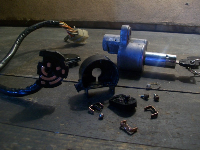

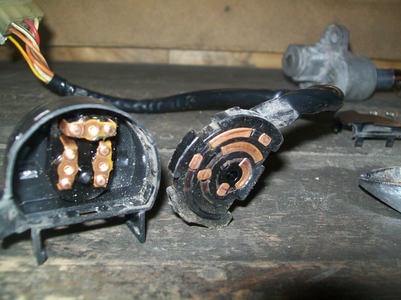

    pour ceux qui ne connaissent pas le fonctionnement d’un neiman (comme moi), quelques photos plus explicitent partie mécanisme avec clé à droite qui déclenche la partie électrique à gauche. C’est pas tout propre ! un bon nettoyage garantira un bon fonctionnement La petite clavette métallique tourne lorsque l’on tourne la clé et fait tourner le centre de la partie électrique. ouverture de la partie électrique à l’intérieur ce sont des pistes en cuivre. Celle au centre se déplace en tournant la clé et ainsi multiplie les combinaison de contacts ensemble des pièces composant la partie électrique Une fois remonté, j’ai toujours du jus qui arrive, mais cette fois je suis un peu plus confiant. Je pense validé sur une plus grande distance pour voir… Beurk :ouf

    As tu regardé si le fils du régulateur ou redresseur revient sur la borne plus de la batterie pour la rechargée après redressement du courant de l’alternateur ?
    #137590
    Le symptôme typique d’un redresseur HS est que la batterie se met à bouillir au bout d’une dizaine de km, et si tu coupes le moteur tu ne peux plus démarrer jusqu’à ce qu’elle refroidisse (même chose pour un condensateur); à force, ça tue la batterie en 5 ou 6 mois. En phase terminale le moteur se coupe car plus d’élec et tu as un allumage batterie/bobine. Tu peux vérifier le R/R en branchant ton Métrix aux bornes de la batterie avec de loonnngggss fils, et tu coinces le Métrix sur le réservoir ou le TdB. Puis tu pars rouler 15 ou 20 km en surveillant le voltage qui doit rester entre 14 et 15 volts maxi. Bien nettoyer/gratouiller le connecteur du R/R, souvent négligé et source de surchauffes tueuses. Et n’oublie pas de préparer le biberon avant de partir, faudrait pas que Jules ait faim :prosit

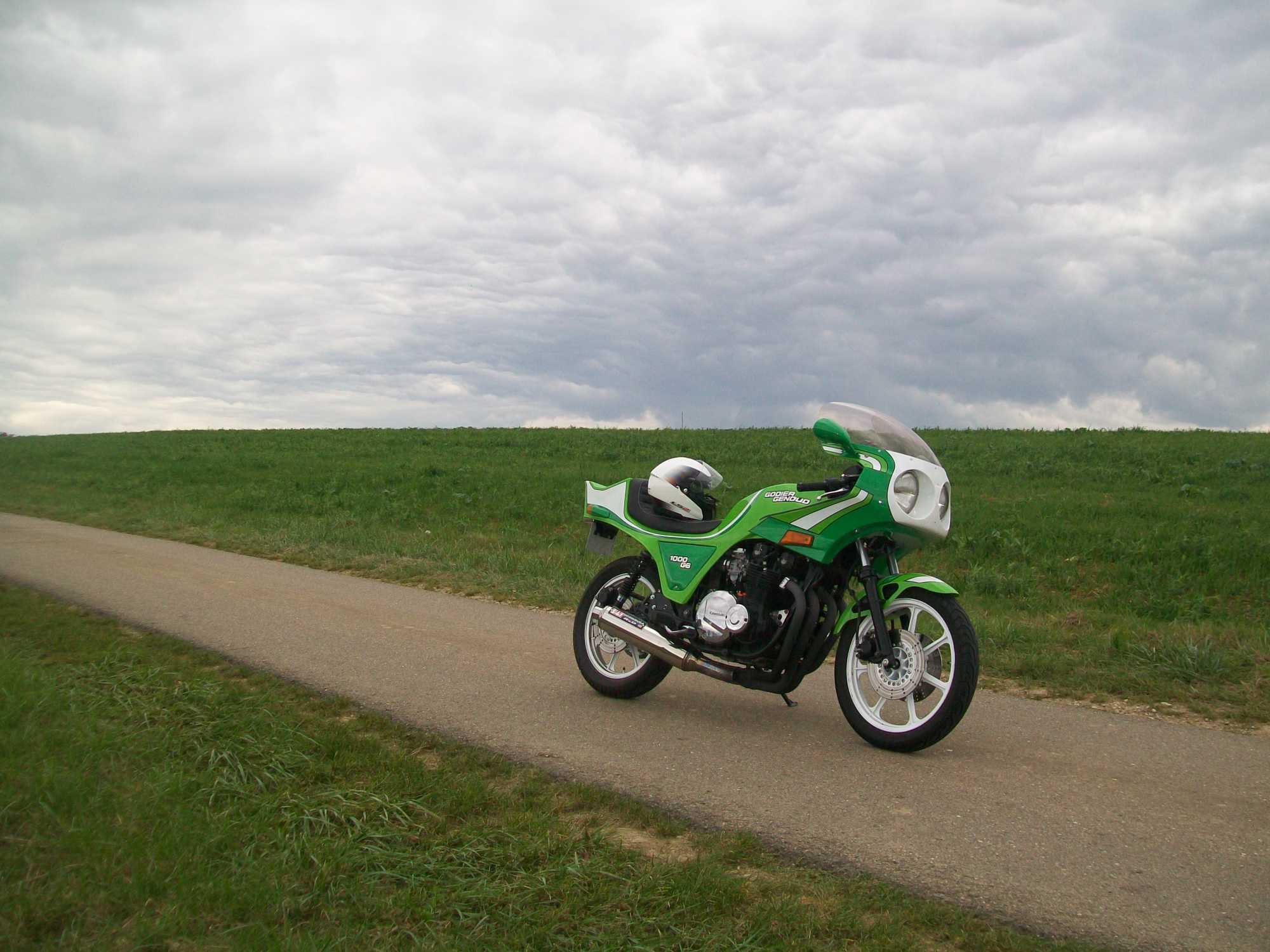

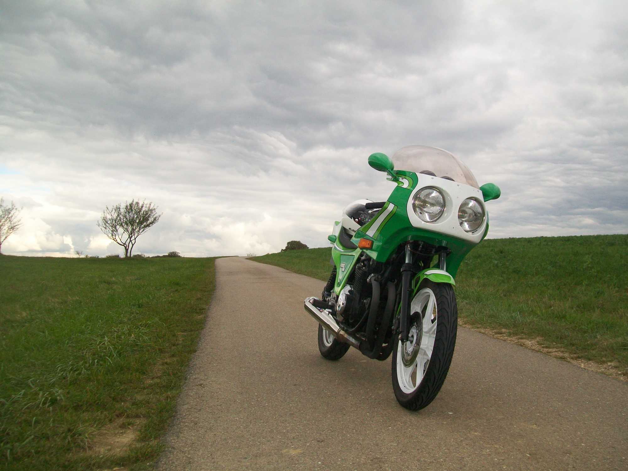

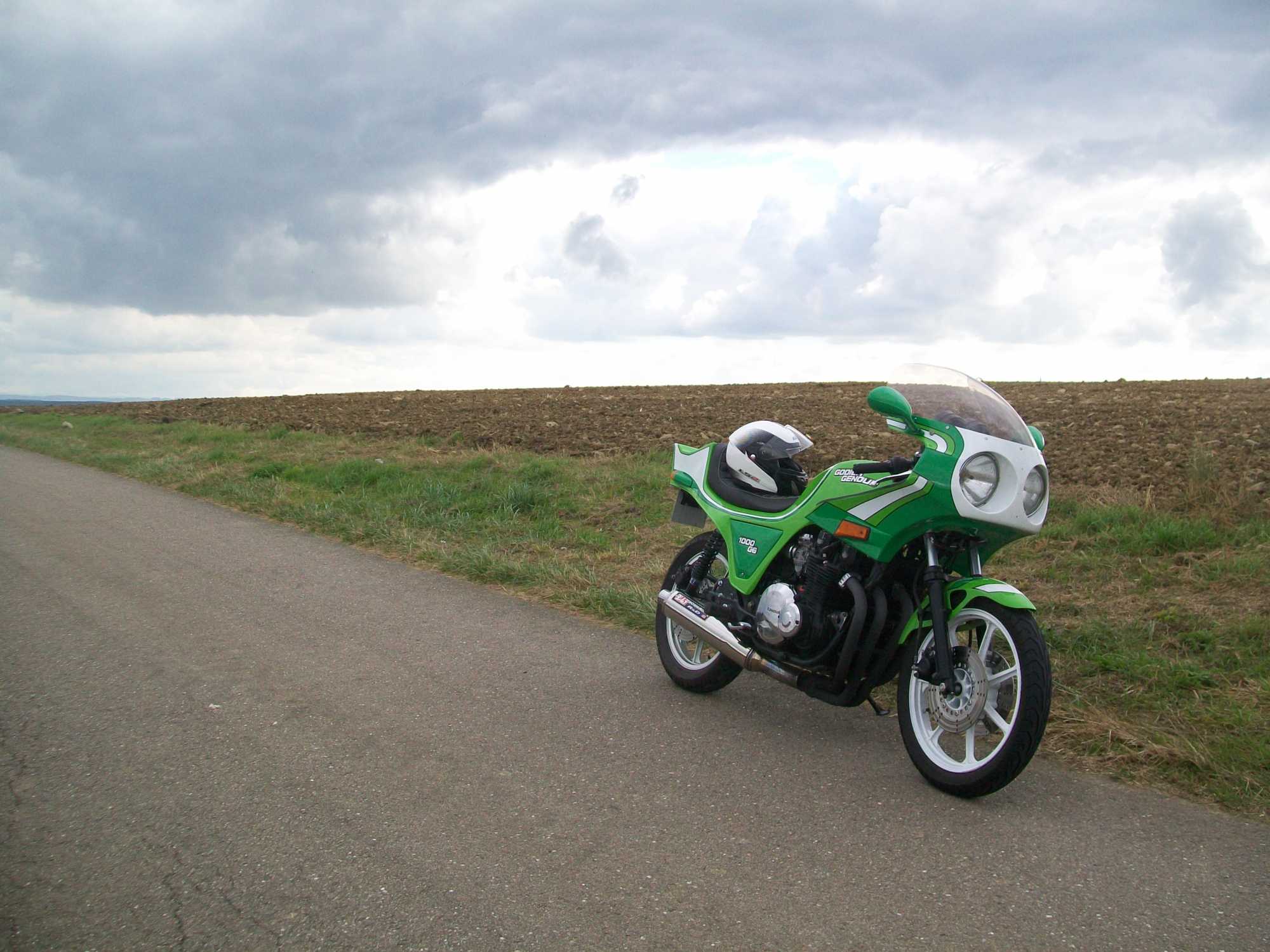

    petite balade à la fraîche. Coin de verdure pour une verte. Beurk :salutzc
