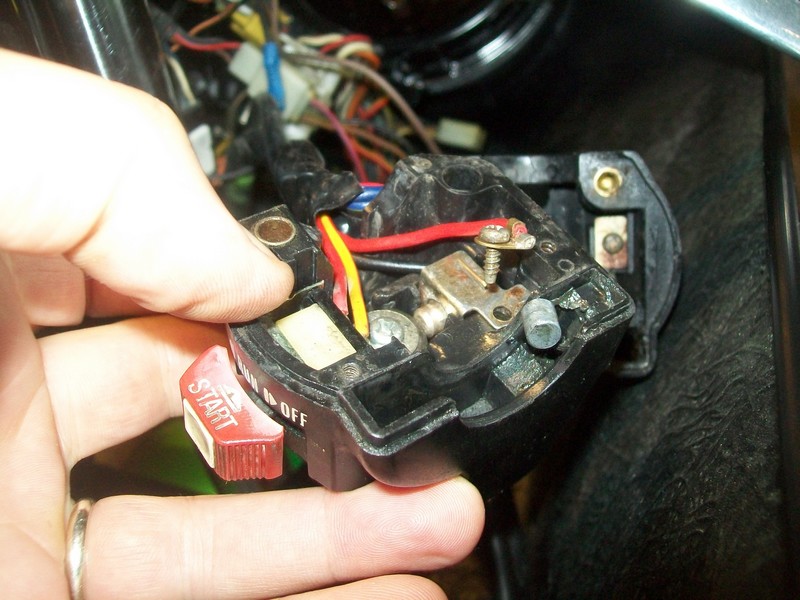

La chignole n’avait plus de jus. Batterie chargée, contact mis, rien ! De temps à autre, le courant réapparaissait furtivement, mais disparaissait avant même de pouvoir démarrer. Plusieurs pistes avancées comme la remise en cause d’une bonne masse, du neiman, de la cocotte du bouton de démarrage, de la boite à fusibles,… Ayant pas mal de pièces de rechange pour mon futur projet, j’entreprends de changer la cocotte droite, là où il y a le bouton de démarrage. Celle-ci était cassée aux fixations donc je fais une pierre deux coups. Plusieurs cocottes à ma disposition, mais pas toutes les mêmes et il me faut composer avec 2 pour en faire une
