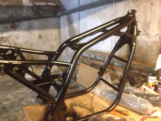

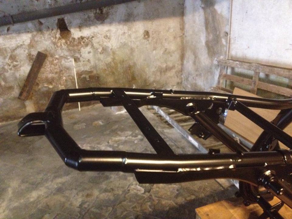

Bonjour à tous! Comme je vous l’avait expliqué dans ma présentation, je ompte refaire une beauté et quelques petites modif’ à ma belle. Dans ce post, je metttrai l’avancement des travaux. Si j’ai des problèmes au cour de mes modifs, je ferai un post dans la section adéquat. Si vous avez des remarques ou quoi que ce soit n’hesitez pas :) Comme je vous l’avait dit également, le temps est un paramètre rare et précieux pour moi.. si je ne donne pas de nouvelles, pas d’inquietude je reviendrai :p Allé c’est parti, je posterai les sujets jour par jour. Voila la belle au début des travaux: [attachment=9496]IMG_20130612_120700.jpg » alt= » » />

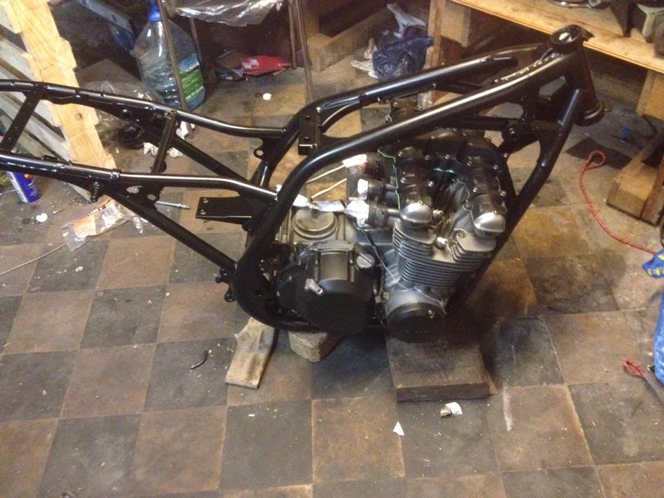

Du coup j’ai remonté le moteur dans l cadre (tout seul c’est vraiment eprouvant.. )^^’ j’ai mis le moteur sur le coté et j’ai mis le cadre par dessus. après 20 bonnes minutes j’ai enfin réussi!!

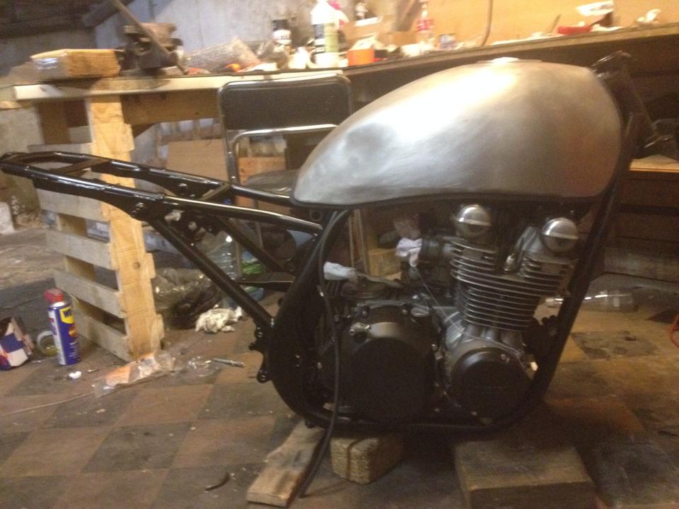

Et j’ai posé le réservoir par dessus pour voir un peu ce que ça donne:
Je suis assez content! par contre j’ai perdu les deux écrous qui maintiennent les silentbloc… Quand j’ai démonté le moteur j’ai du penser qu’ils étaient soudés sur le bloc moteur et ils ont du tomber… je vais essayer de les retrouver mais bon.. Va falloir que j’en trouve deux. J’ai un ami qui a une boite d’aléseurs pour gicleurs! je vais pouvoir le faire 2pts par 2pts pour les réglages! Ah! Et j’ai reçu mes filtres a air!!
