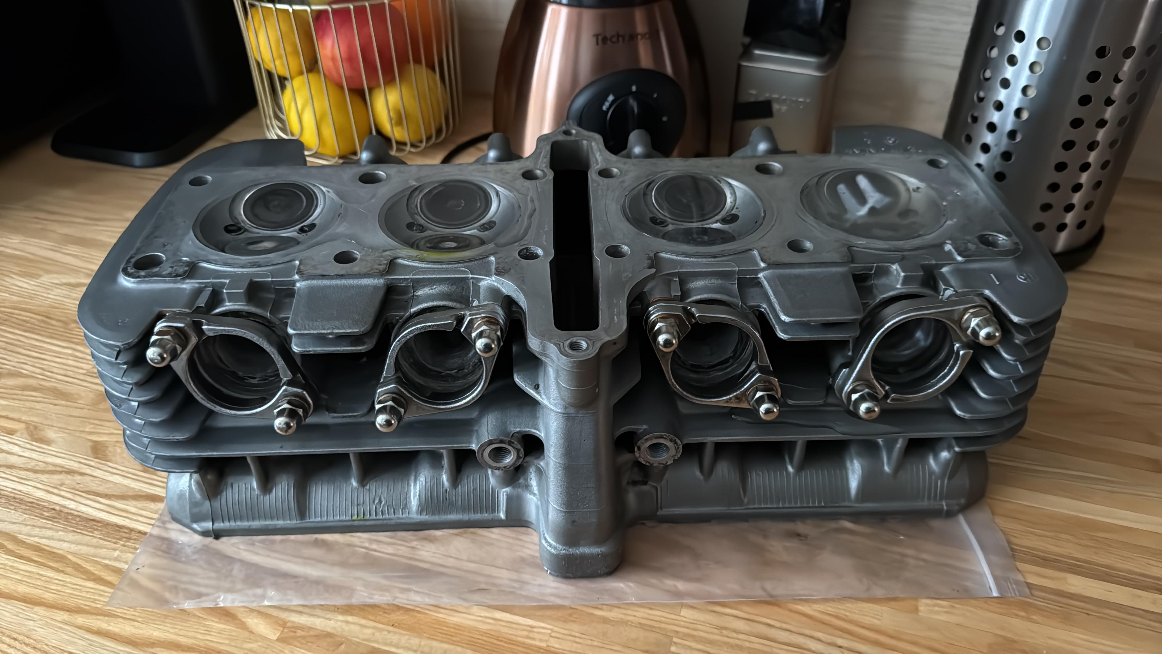

              Rodage soupapes !!!
              question existentielle: je m’apprête à remonter la nouvelle culasse… j’ai rodé les soupapes … j’ai mis des bougies et rempli de flotte les dômes .
              24 h après… rien n’a fuit ! Le niveau de flotte n’a pas baissé : à priori on est bon, mais sur le net je vois mettre des coups de souflette par l’échappement et l’admission et la ça fait des bulles.
              Ma question : c’est un test à la con ou pas ? Parce que la pression dans la vraie vie se trouve côté piston… pas de l’autre côté ou ça a tendance à ouvrir la soupape. (En plus je suppose que les premiers tours moteurs vont apporter un petit poil plus d’etancheite)
              Avis des experts fortement requis 🥹🥹
              #362972
              Avatar photoGuigui37
                CulasseJ’ai fait mieux que ça apres, j’ai viré l’eau et rempli de sorte à ce que ça fasse un dôme de flotte bien rond sans déborder sur le voisin pour bien visualiser.

                        En résumé, est ce que si ça n’a pas du tout coulé en 24h je peux considérer que c’est bon ou bien l’air comprimé est à prendre au sérieux et je dois revoir ma copie ? 🫣
                        #362978
                          L’étanchéité se faisant de l’intérieur du cylindre vers l’extérieur en mode fonctionnement , je ne donnerais pas crédit à une méthode qui teste à l’envers . De plus la chambre de combustion n’a subi aucune fuite d’eau , donc…
                          Quand les sièges de soupape sont bons et que les soupapes ont bénéficié d’un bon rodage , je ne vois pas ce qui compromettrait l’étanchéité . En tout cas dans de telles circonstances , je ne me suis jamais posé la question et je n’ai jamais subi de déconvenue.
                          #362979
                            L’étanchéité se faisant de l’intérieur du cylindre vers l’extérieur en mode fonctionnement , je ne donnerais pas crédit à une méthode qui teste à l’envers . De plus la chambre de combustion n’a subi aucune fuite d’eau , donc… Quand les sièges de soupape sont bons et que les soupapes ont bénéficié d’un bon rodage , je ne vois pas ce qui compromettrait l’étanchéité . En tout cas dans de telles circonstances , je ne me suis jamais posé la question et je n’ai jamais subi de déconvenue.
                            Je ne sais pas dire si mon rodage est bon… j’ai enlevé nettoyé, rôdé (gros et petit grain) les soupapes dans leur emplacement d’origine : je ne sais pas dire si j’ai bien bossé. (Le rodage m’a pris 1h avec un système qui se monte sur une perceuse visseuse sans fil… sans mettre à fond bien sûr: j’avais bien une empreinte sur le fil bien claire sur le couple soupape siège)
                            À te lire, je crois pouvoir affirmer que j’ai bon vu que ça n’a pas fuit ??? 😃😃😃
                            #362980
                              La méthode pour voir si c’est étanche était de mettre la soupape en place sans le ressort, positionner la culasse de sorte que la soupape soit à l’horizontale, huiler tout autour, appuyer avec le doigt, souffler, ça ne doit pas buller.
                              Si c’est bon, finir de la remonter.
                              Ça évite d’avoir à démonter et d’esquinter le joint de queue.
                              Refait ton essai avec de l’huile s’il n’est pas trop tard.
                              #362981
                                J’ai juste à sécher la culasse, virer les ressorts et faire ça !
                                si ça permet d’avoir le cœur net, ça me va !
                                merci
                                #362983
                                  Question bête : j’appuie fort avec le doigt ? 😊
