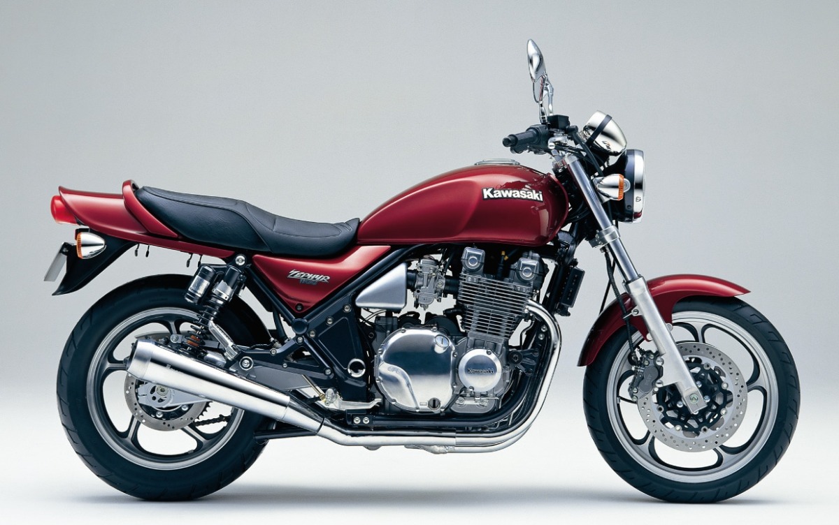

    #290289
    D’origine c’est comme ci dessous : ‚
    #290290
