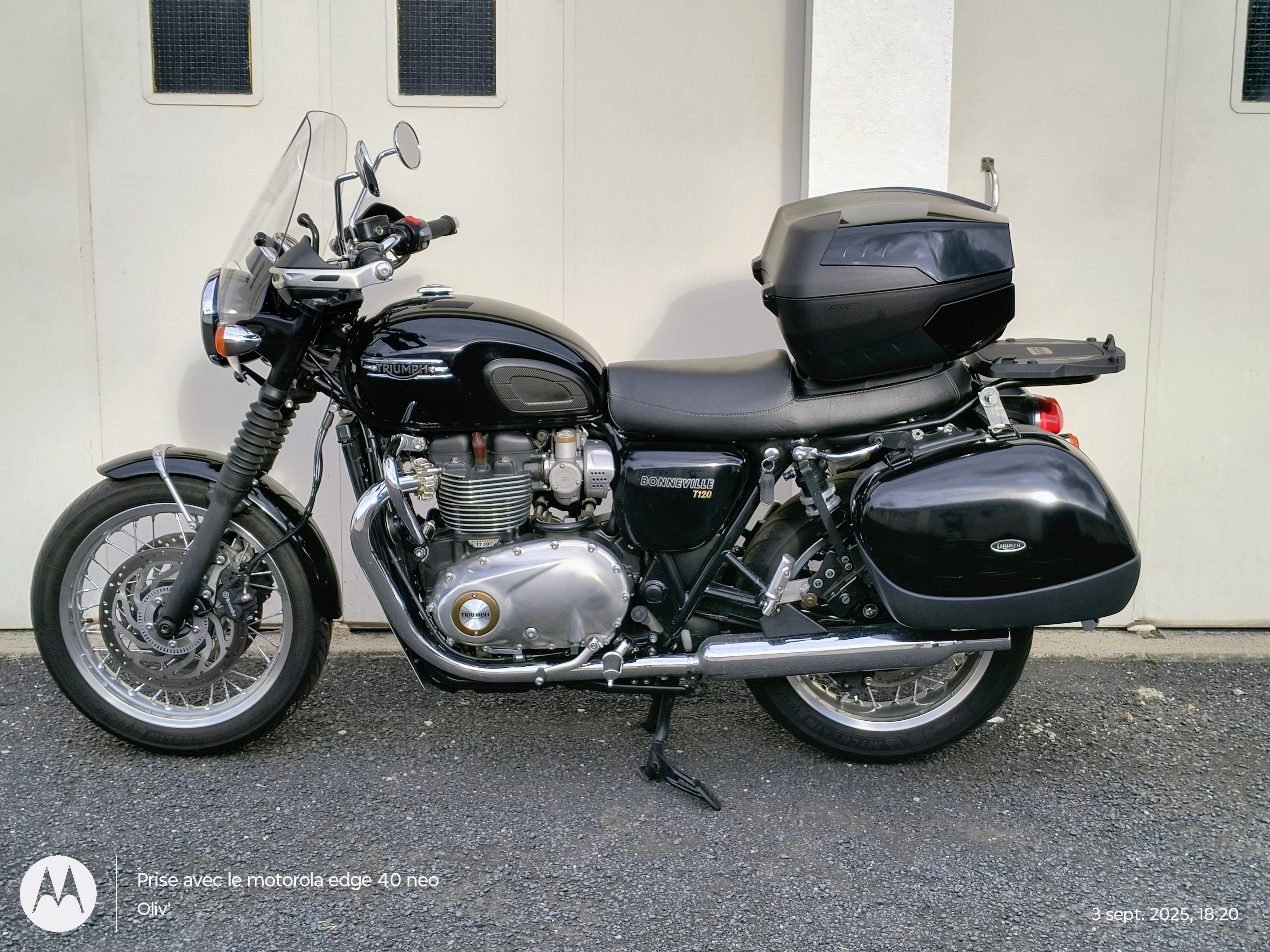

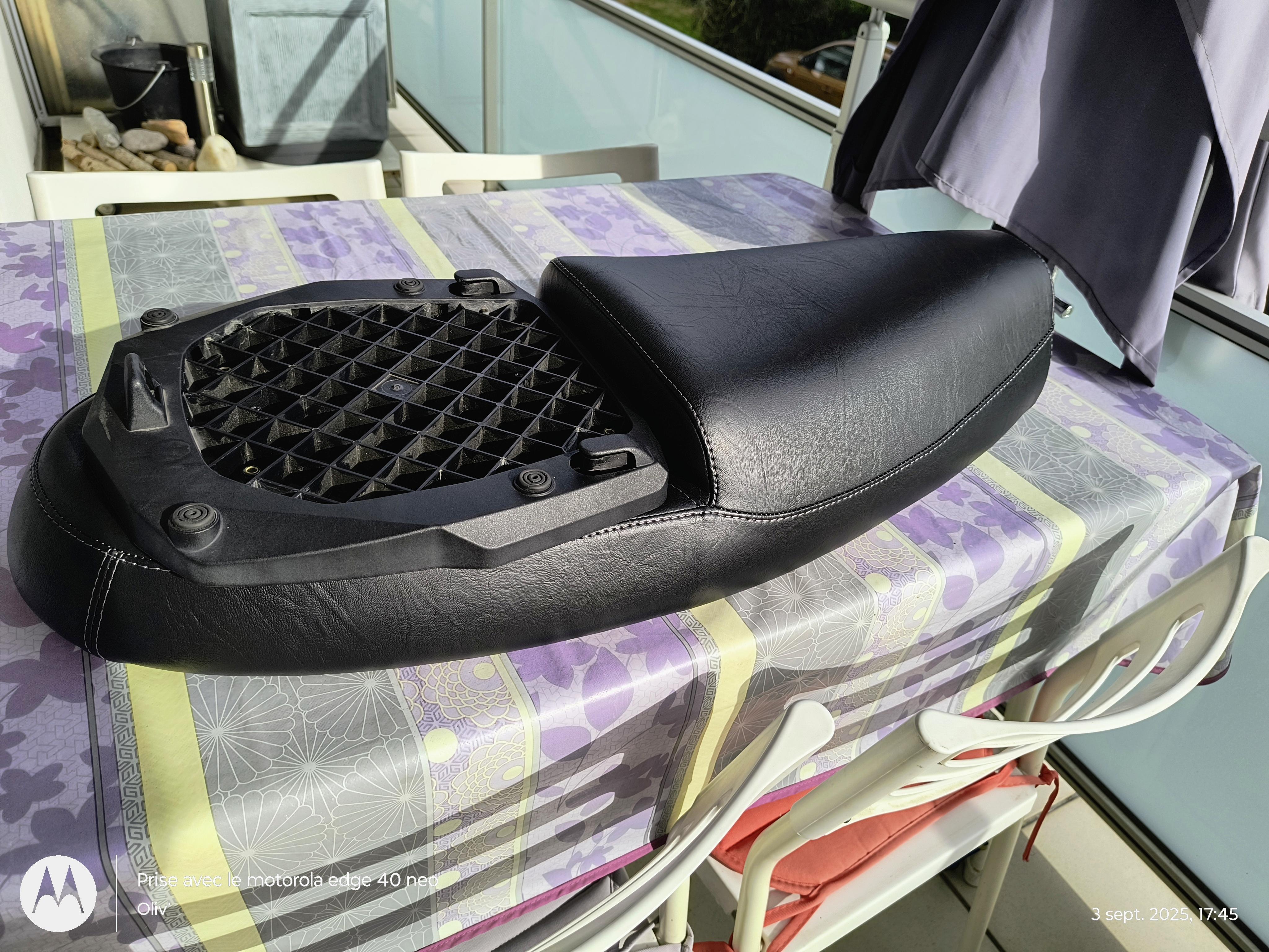

              Le cellier a bien bossé. Il a fait exactement ce que je lui demandais.
              Une seule bien arrondie, un peu plus étroite que l’origine, et réhaussée de 4 cm.

                  Avatar photoLezef
                    :good: :good: :good:

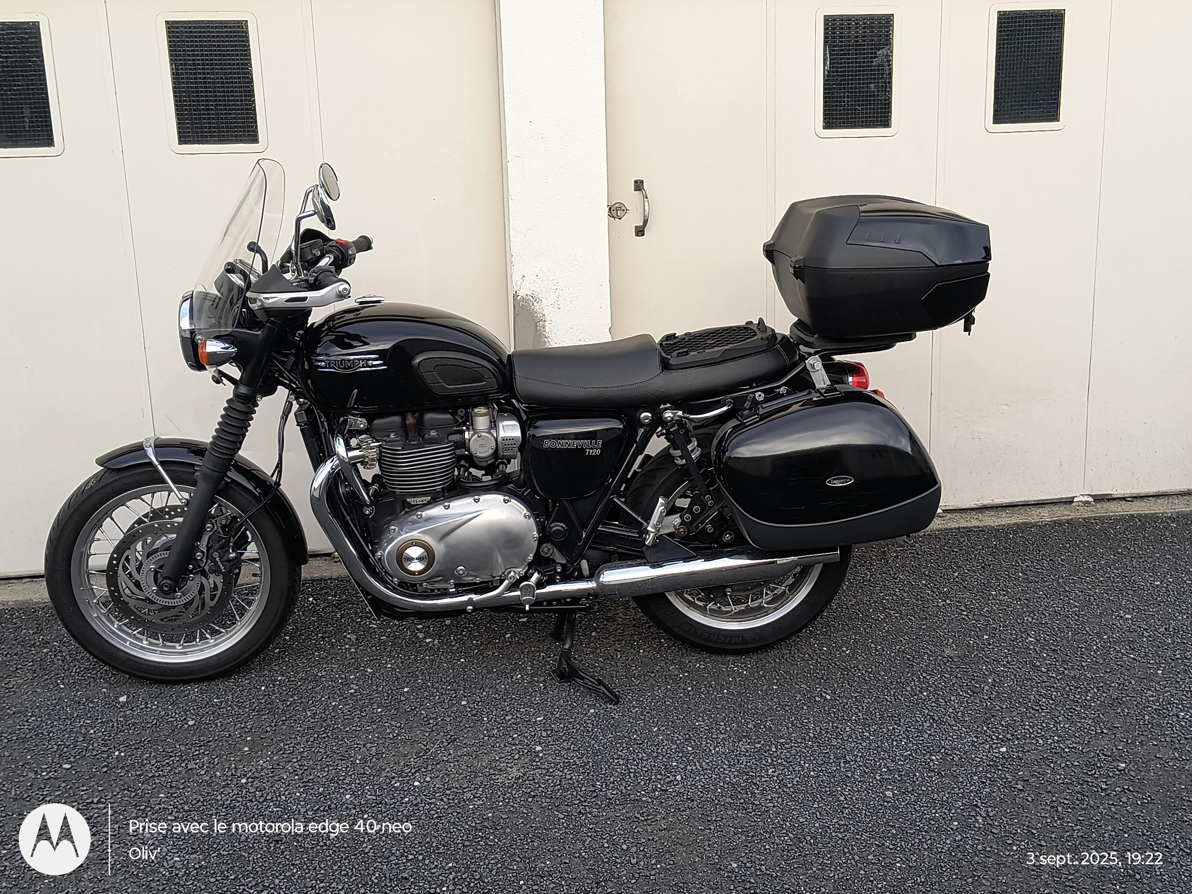

                    #368136
                      Ça fait quand même une sacrée différence et chose à laquelle je n’avais pas pensé, désormais la moto passe dans la Zephomobile avec le top case en place
                      #368138
                        Rien qu’à manœuvrer à l’arrêt, il y a une sacrée différence point c’est plus facile à bouger, et aussi à béquiller, sur la centrale.
                        S’il fallait une preuve que les top case ne doivent pas être trop chargés quand ils sont en porte-à-faux, et bien la voici.
                        #368188
                          Premiers km en situation réelle, avec le top case chargé
                          Grâce aux 4 cm de hauteur de selle en plus, j’ai la tête en-dehors des remous d’air du pare-brise
                          Grâce a sa largeur plus faible, poser les pieds au sol est aussi facile qu’avant
                          Le top case est à un cm du dos, je peux l’oublier ou m’appuyer dessus.
                          Concernant le shimmy omniprésent et dangereux, il a totalement disparu.
                          Il y a un truc que je n’avais pas prévu, mais qui finalement est très agréable, c’est que la selle plus haute me permet de serrer le réservoir via les protections en caoutchouc, alors qu’avant, mes cuisses étaient positionnées plus bas. Cela aide au pilotage
                          C’est donc une réussite totale.
                          Juste un bémol : comme la platine ne tient que sur la selle et que celle-ci a un peu de jeu sur ses fixations, je dois cogiter un moyen d’y remédier, sinon, je crains que le jeu augmente
                          #368191
                            Tu peux mettre des bouts de chambre à air découpé à la bonne dimension pour éliminer le jeu. Et en plus ça peut éliminer quelques vibrations (vu que c’est du caoutchouc).👍
                            #368195
                              Je pense plutôt à un moyen bien plus radical, genre boulonner la selle à la moto, histoire de ne pas tirer sur les fixations d’origine de la selle
