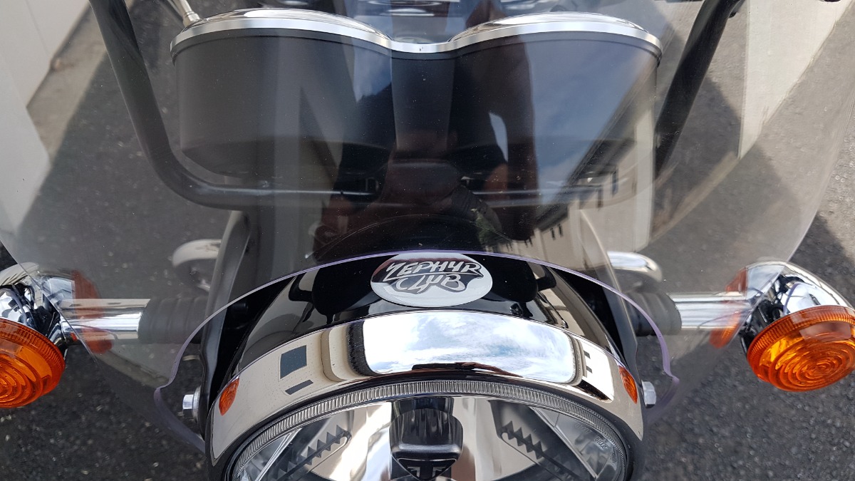

    La Bonneville se met à l’heure du Zéphyr Club ‚
    #282091
    Qu’est ce qu’elle ne ferait pas pour se faire accepter ! On dirait la Suzie de Polo, en moins voyant toutefois :)
    #282154
    En réponse à ZephO (post 278377) ”La Bonneville se met à l’heure du Zéphyr Club ‚
    Ça le fait
    #282159
    Oui, Momone, ça le fait, mais pas longtemps, la colle ne s’est pas avérée efficace, hier soir, il était déjà décollé
    #282163
    En réponse à ZephO (post 278460) ”Oui, Momone, ça le fait, mais pas longtemps, la colle ne s’est pas avérée efficace, hier soir, il était déjà décollé ”
    Ils ont déja quelques années
    #282177
    En réponse à lolo (post 278464) ” En réponse à ZephO (post 278460) ”Oui, Momone, ça le fait, mais pas longtemps, la colle ne s’est pas avérée efficace, hier soir, il était déjà décollé ”
    Ils ont déja quelques années‚”[/i]
    Oui, et ils sont naturellements plats, alors que le bol de phare est arrondi. Bref ça tient pas, alors, je l’ai collé ailleurs
