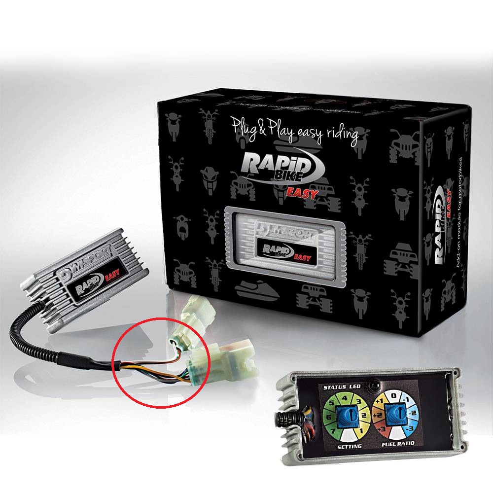

Le comportement désagréable de la 900 RS – coupure et remise brutale des gaz- est à, disons, 95% réglé. Il reste un tout petit quelque chose, mais tellement petit qu’on s’en fout. Ce petit module qui coûte plus ou moins 150 balles selon les sites, facile à monter, (15m en gros) se place en dérivation de la sonde lambda et de l’ECU. Le gros avantage par rapport à une reprogrammation, outre qu’il ne faut pas se faire ièche à démonter l’ECU, le mettre à la poste, et prier pour que le colis ne se perde pas (…)est qu’il contient deux curseurs qui peuvent se mettre à zéro. En cas de contrôle technique … revenir aux normes d’origine se fait à la vitesse de l’éclair.
