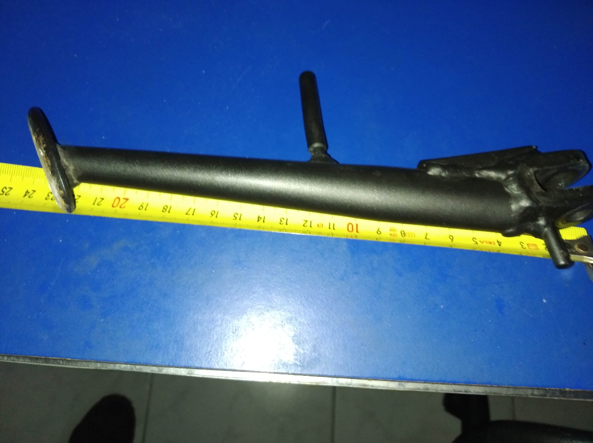

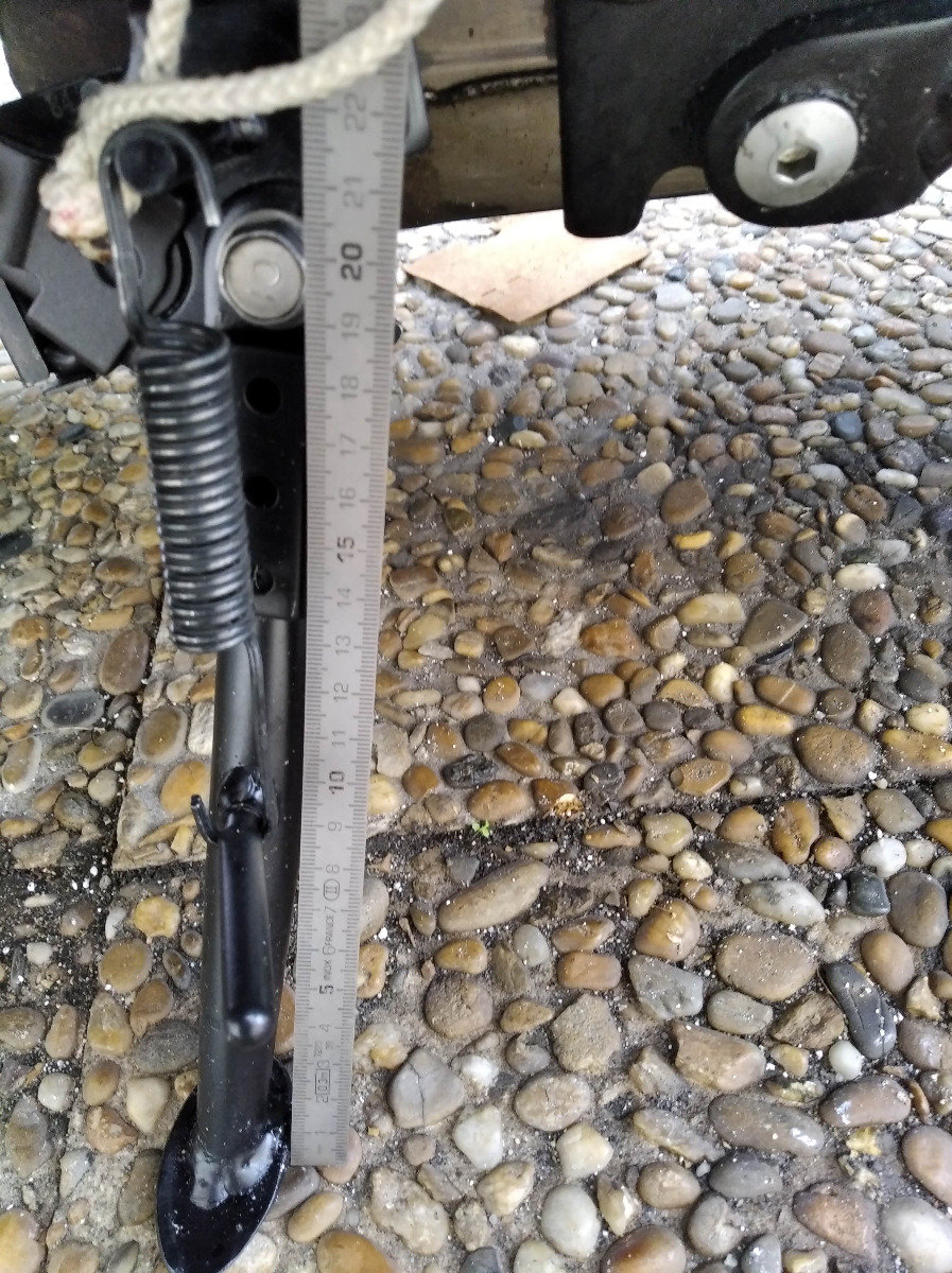

21 cm, t’es sûr ? Ce doit être la mesure du milieu du pied à l’axe du pivot, ça ‚Enfin, à vue de pif
26 octobre 2021 à 7h57 #264289Tu as raison, c’est 21 cm à partir du centre de la vis de fixation jusqu’au sol comme l’a fait @Fiston.
26 octobre 2021 à 8h40 #264293c’est une débauche de mesure
Un truc m’intrigue, la chute de la béquille visible sur la photo, fait bien un centimètre c’est ça ?
26 octobre 2021 à 8h53 #264295Oui c’est ça
26 octobre 2021 à 9h04 #264297Donc, si je suis bien, il faut rajouter la valeur des deux traits de meuleuse à ce cm. Je comprend bien ou je suis complètement perdu ?
26 octobre 2021 à 9h40 #264299C’est moi qui suit plus. Je ne comprends pas ta dernière demande. Par rapport à ta demande initiale : En réponse à Fiston (post 260558) ”Oui, elle parait bien inclinée ! la béquille fait 23.5 cm d’origine dans l’axe de la longueur, tu as combien maintenant ?
”J’ai 21 cm du centre de la vis qui fixe la béquille jusqu’au sol après découpe de 1cm horizontale de celle-ci (ce qu’on voit sur la photo). ‚
26 octobre 2021 à 10h38 #264301Pour être plus clair :
Une mesure de plus, mais je n’écrit rien, chacun prend ce qu’il veut, sachant que j’ai enlevé 12 mm au total.
