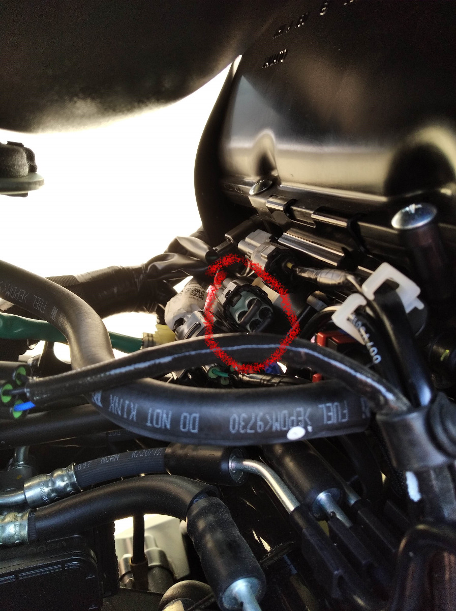

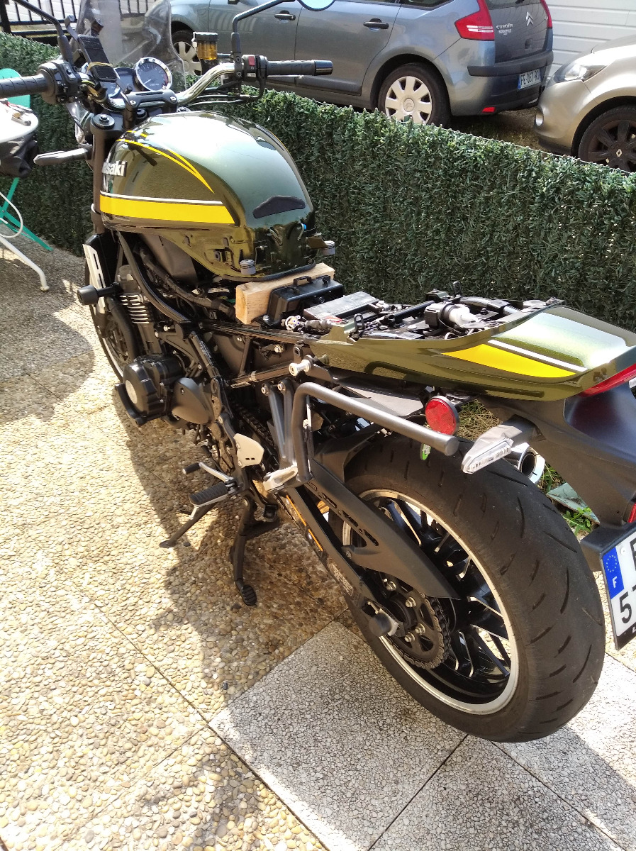

    bon, c’est fait ! Pas trop pénible, il faut prendre son temps car l’espace est réduit, mais cool. Le plus dur, c’est le soleil car vous voyez, j’envie ceux qui ont un garage .

    Non, j’ai pas pris ce kit, j’ai pas encore chercher à voir comment ça se change. Un jour peut-être, car je pense que ça abaisse la température au niveau tubulures et culasse coté sortie Je reviens d’essayer, ça fonctionne bien mieux: fini les à-coups, c’est bien plus serein dans les épingles et à la remise des gaz dans ronds points. Nickel, et j’ai fait attention à l’effet placébo pour être le plus objectif possible. C’est tout bénef

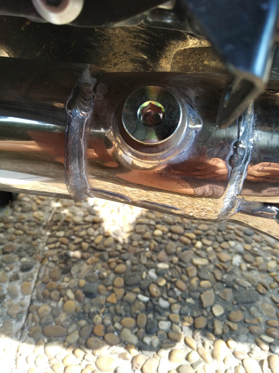

    Du coup, qu’as-tu fait ?
    #262680
    La suppression de la sonde Lambda, remplacée par un leurre et un bouchon. Il n’y a pas à toucher à quoi que ce soit d’autre.
