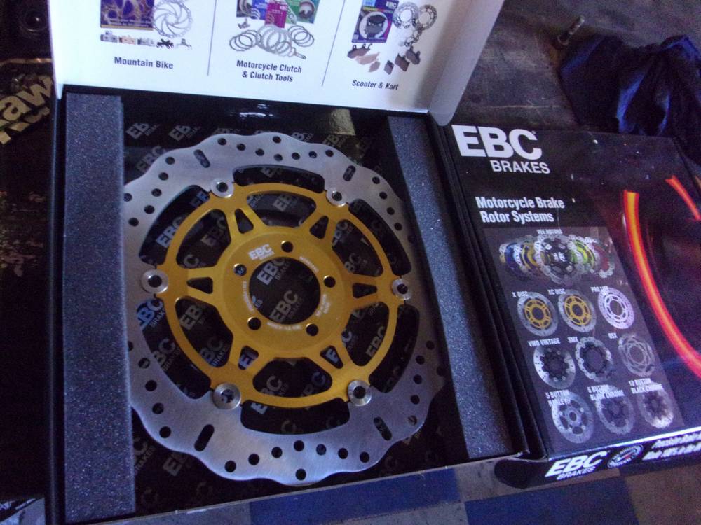

L’épaisseur des disques de frein sur ma 11 étaient sous la cote mini indiquée dans la RMT. Depuis un moment je n’arrivais pas à avoir une poignée de freins bien dure et ce malgrè différentes purges et changement de liquide de frein. J’ai donc entrepris un changement des 3 disques. J’ai trouvé mon bonheur une fois de plus chez Silver Performance avec ceci
Sont beaux, non ? Et depuis, à l’avant comme à l’arrière, une très légère pression et le répondant répond instantannément ! C’est même limite piégeant !! Ca freine ! Les premiers km, les disques chauffaient et je n’ai pas mis de plaquettes neuves… V’là sur la moto
‚Vraiment content et satisfait du matériel. Pas très compliqué à changer et pas de surprise au débalage.
