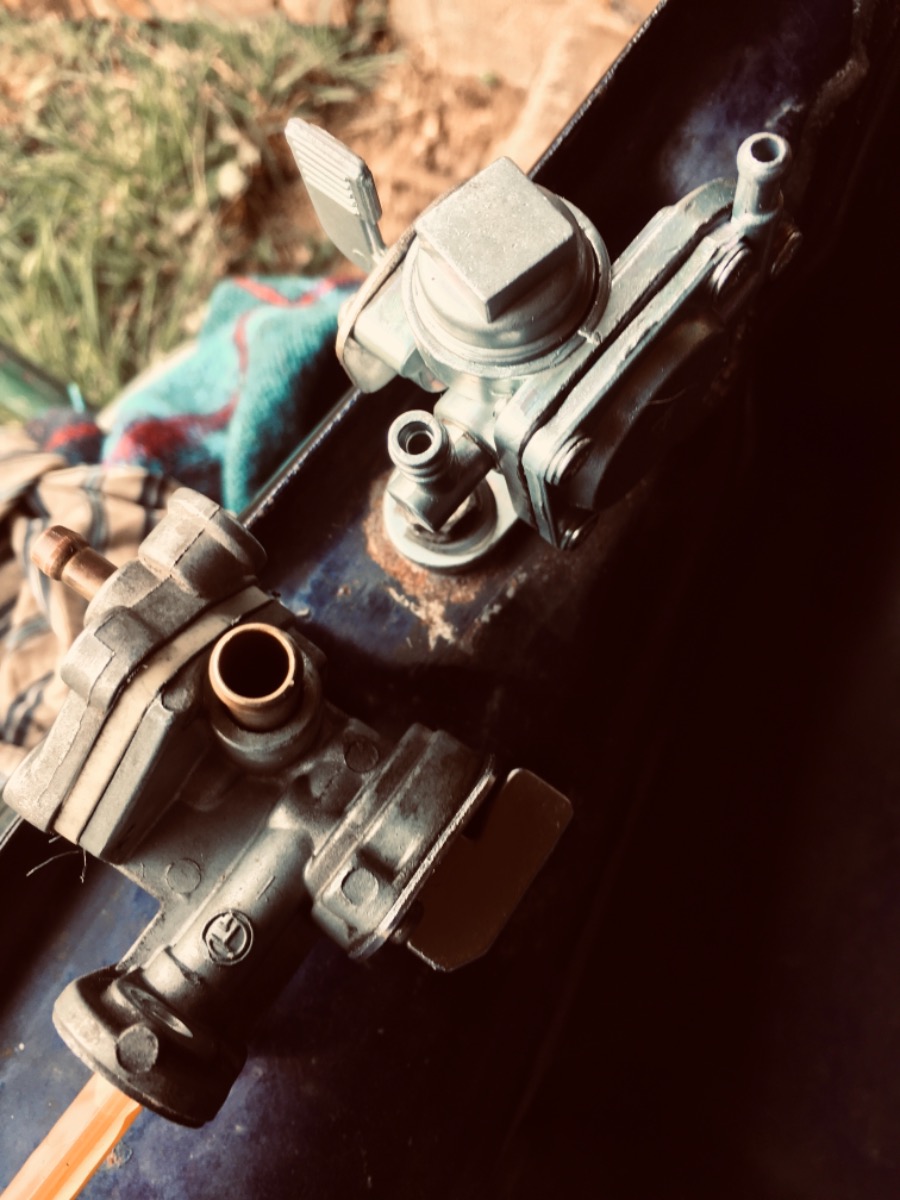

j’ai reçu le robinet chinois…..! C’est pas une copie exacte …! Je suis presque sûr que je pourrais pas le monter car ma durite d’essence ne sera pas assez longue… @oldman: j’ai démonté le vieux et la membrane est nickel …. bref à mon retour en Bourgogne je verrais si je le change ou pas …..! ‚”
