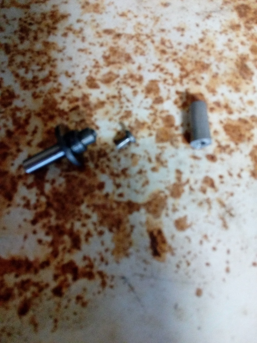

8 mars 2021 à 18h39 #257131Bon et bien nous y sommes, carter ôté cet après midi et surprise (ou pas …
) a tout cassé dedans…
Le doigt d’embrayage + la cloche… Bref je suis bon pour me faire le coin-coin où j’ai vu les pieces à changer à 50 boules chacune donc un p’tit billet de 100 plus les frais de port x 2… ça commence à faire cher le cable de starter…tiens en passant, la ref du cà¢ble acheté est :11-13.09 3L puis 05 ou D5. Bref, Ginette est au chaud dans son garage, rapatriée en camion ( en plus on avait oublié la rampe pour la charger.. Boulet’s Team en mode ON…
) et dès que j’ai tout reçu j’en profite pour y refaire joint de culasse et compagnie. Il ne faut pas que la Big-One me l^che ( quoi que comme c’est du Honda…
je doute…) car j’en ai déjà 2 à l’infirmerie et 1 au bloc alors ça suffit… Bref, merci encore de m’avoir lu et orienté, la suite au prochain épisode. En photo le doigt et un bout de la cloche.

29 mars 2021 à 15h53 #258074Bon et bien après changement de la cloche et du doigt d’embrayage, vu que tout avait cassé, on a encore bien galéré pour mettre le cà¢ble, sortie la came pour »gratter » 2 dents pour avoir du jeu, et en débrayant, le doigt a encore cassé. C’est pas du cristal mais de la merd… Donc je recommande un doigt et j’apporte le tout chez Kawa, si ça casse, le mécano se démerdera… Mais bordel j’ai honte, ne pas réussir a changer un put…de cà¢ble…Pfffff..!!!
29 mars 2021 à 16h30 #258076Salut Chappy ! tu aurais du lire ça avant de faire. http://www.zephyrclub.fr/forum/41-moteur-et-carburation/59764-tige-d-embrayage-qui-casse-sur-les-750 Je me suis amusé à le démonter et remonté une dizaine de fois, c’est un coup à prendre. Une fois que la butée et le carter sont remontés, tu peux mettre la tige dans le carter, tu la descends à fond sans son levier, tu la tournes dans le sens horaire jusqu’à ce qu’elle bute, tu tires vers le haut de 2 ou 3 mm, elle doit encore tourner de 20∞ à ce moment là, elle ne peut plus sortir et elle est en place. Tu mets ton levier comme sur la photo du lien que je t’ai mis. Tu places ton cà¢ble en commençant par en bas On peut faire ça sans repèrer la tige et le levier, il suffit du bon angle rapport au carter.
30 mars 2021 à 12h20 #258104Ouaip, je viens de tomber sur ton tuto en cherchant à racheter une butée…pourquoi j’ai pas vu ça avant alors que je fouille ce forum régulierement.? Bon bah 25 balles foutus en l’air, j’espere que la prochaine sera la bonne car amener la bécane chez Kawa pour ça m’emmerde un peu, de plus il me faut trouver le camion, faire les 35 bornes qui me sépare de la ville …etc… j’avais pourtant fait un trait de repérage la 1ere fois où j’ai démonté, mais ça n’a pas suffit, impossible de mettre le cà¢ble, puis quand j’ai enfin réussi,j’ai débrayé et »toc »…
