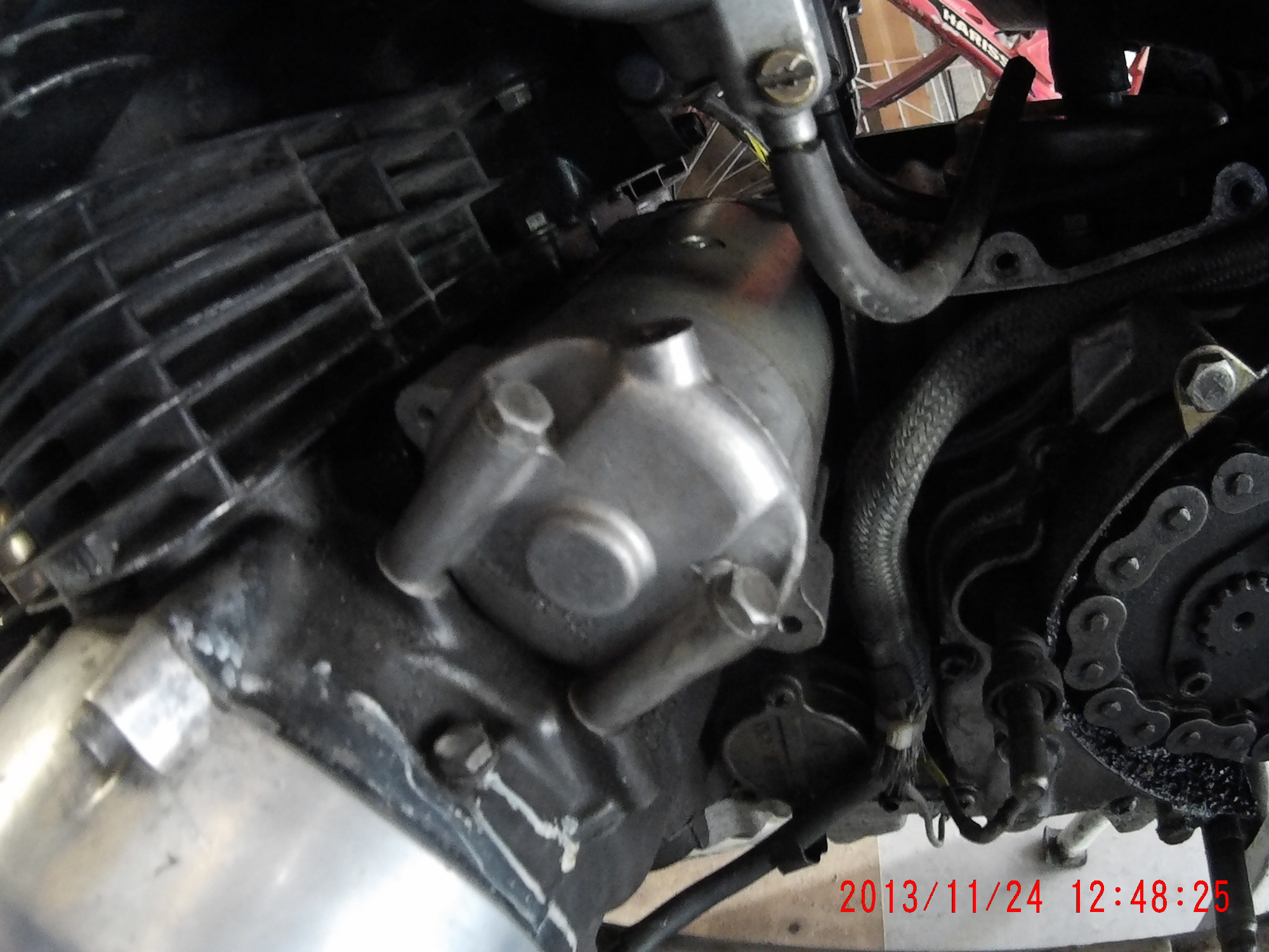

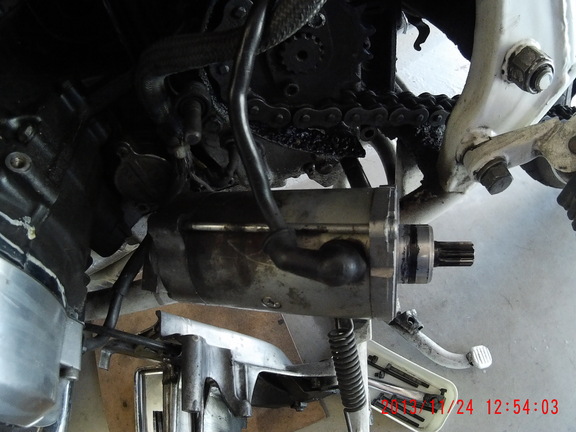

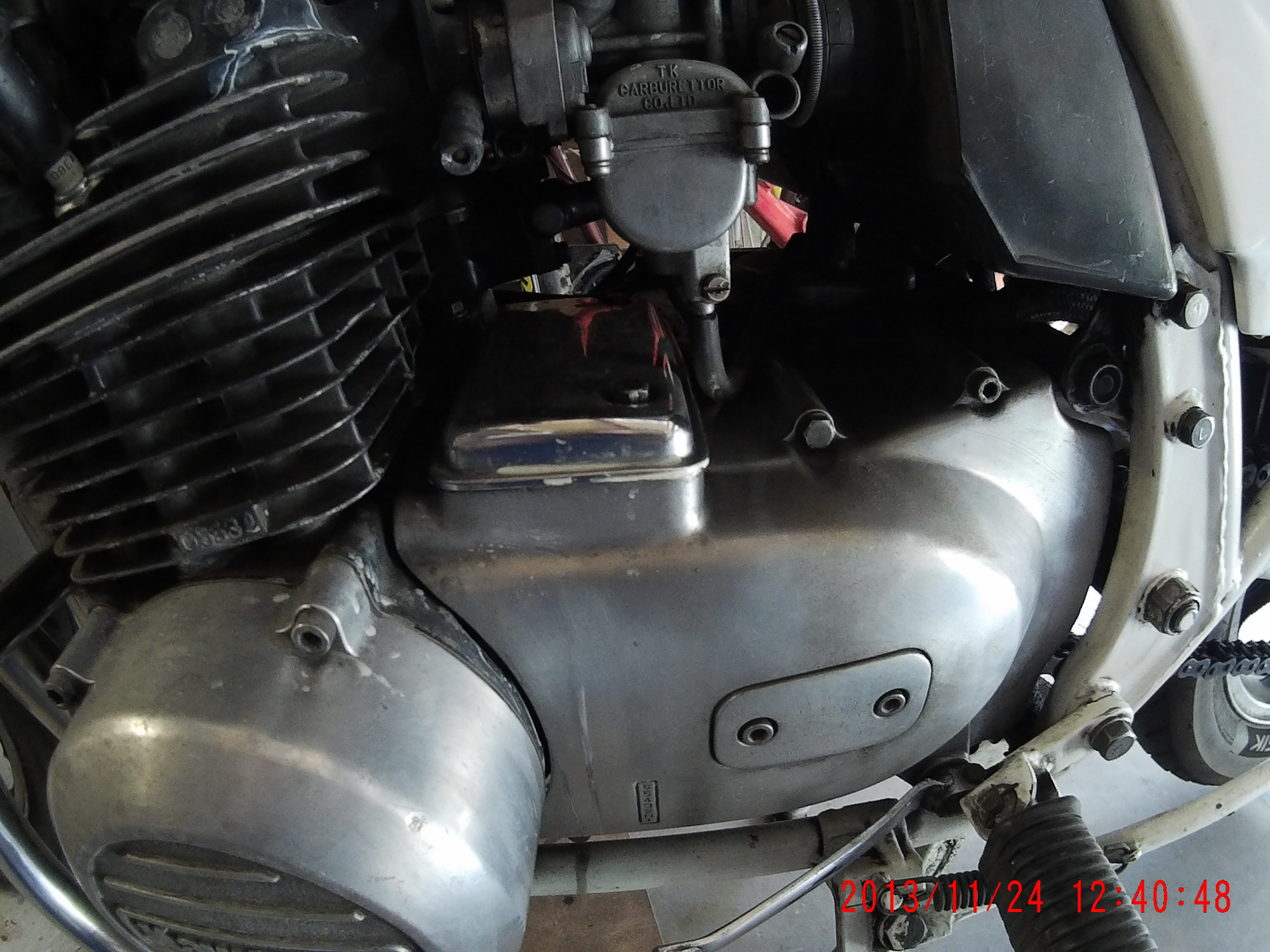

13 novembre 2020 à 20h05 #249928Bon, histoire de complexifié le shmilblick, je joins de photos de son ancêtre, mais à mon avis pas grande différence: le carter de gauche:
carter enlevé,accès au démarreur:
démarreur et sa cosse « POSITIVE »:
et son càable qui est relié au relais de démarreur (l’autre cable VISSE sur le relais va au « PLUS de la batterie.

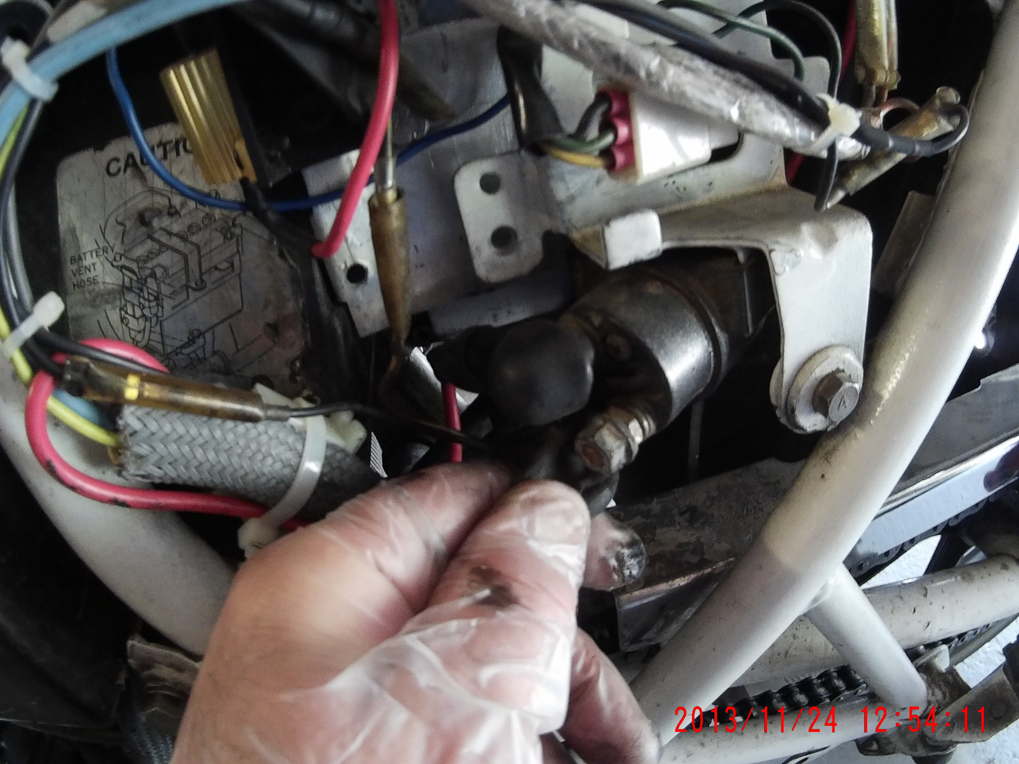

13 novembre 2020 à 23h06 #249950Très précisément , il se visse sur la borne Plus sur le démarreur . Ni ailleurs , ni à côté , sur le démarreur.
13 novembre 2020 à 23h34 #249952En réponse à briconaute (post 246251]Très précisément , il se visse sur la borne Plus sur le démarreur . Ni ailleurs , ni à côté , sur le démarreur.
”Merci briconaute, donc c’est bien sur cette borne là ?
