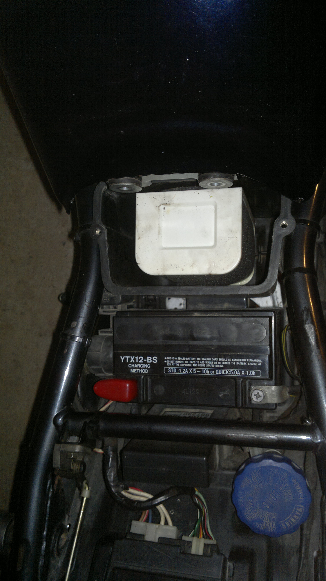

Hello la Team, en fin de remontage de ma Titine, je bloque sur l’endroit où se fixent certaines pattes de cà¢bles et que sont ces fils, où se branchent-ils svp ? Merci pour vos retours… :clin3D Venant du faisceau avant avec deux pattes de fixations:
Un fil noir et jaune sortant du faisceau au milieu:
Un fil blanc et rouge sortant du boîtier fusible sous la selle:
Malgré avoir épluché le schéma électrique, je patauge… Merci à toutes et à tous ceux qui m’apporteront leurs lumières… Une belle et agréable journée. :prosit -

12 novembre 2020 à 7h02 #249810Pour reprendre toutes les explications en photo : 1 : Cosse plate sur batterie (le [strike]plus[/strike] MOINS ;-)) 2 : Sur vis moteur, sous le silenbloc moteur et le carter d’embrayage 3 : le faisceau devrait avoir des fils de même couleur au même endroit.
Comme le demande Zézé dans ton autre post, ton faisceau a-t-il été enlevé et reposé? Si oui, faut chercher l’erreur à ce niveau si tu ne trouves pas la jonction jaune/noir… PS : Je ne suis pas prêt pour le concours ce mois-ci on dirait… :pinch:12 novembre 2020 à 7h06 #249811Et également la position de la batterie pour pas qu’il y ait d’erreur :

12 novembre 2020 à 7h40 #249817En réponse à williamb (post 246112]Et également la position de la batterie pour pas qu’il y ait d’erreur :
”Super, c’est là que mon doute se confirme, la pièce d’où partent les cosses de batterie n’est pas au bon endroit, j’ai le moins à gauche dans le sens de la marche, je vais rectifier cela, à moins que ce ne soit qu’une cosse de batterie plus et l’autre à la masse quelque part… suite au prochain épisode. Une fois de plus un grand MERCI williamb…:clin3D

12 novembre 2020 à 7h50 #24982012 novembre 2020 à 11h20 #249830En réponse à zetienne (post 246055]J’ai corrigé chef, le gros fil noir c’est un moins. Tu sais, y’aurait pas cette put… de restriction, je t’aiderais à la remonter, on est qu’à 55 bornes l’un de l’autre.”
Merci Zetienne, c’est pas faux, 55 bornes c’est à côté, en tout cas j’apprécie ton aide et ta proposition, mais tkt j’arrive à la fin, là j’expose mes dernières préoccupations et grà¢ce à vous j’en ai déjà réglé quelques unes… c’est top…:clin3D
12 novembre 2020 à 11h32 #249833Rectification, la pièce dont je parlais (le relais démarreur) est au bon endroit, il n’était pas correctement installé, pas dans le bon sens (haut-bas et gauche-droite) et donc tout est rentré dans l’ordre concernant la batterie, les cosses et les cà¢bles et fils fixés comme indiqués dans vos posts, merki bocou !!!
