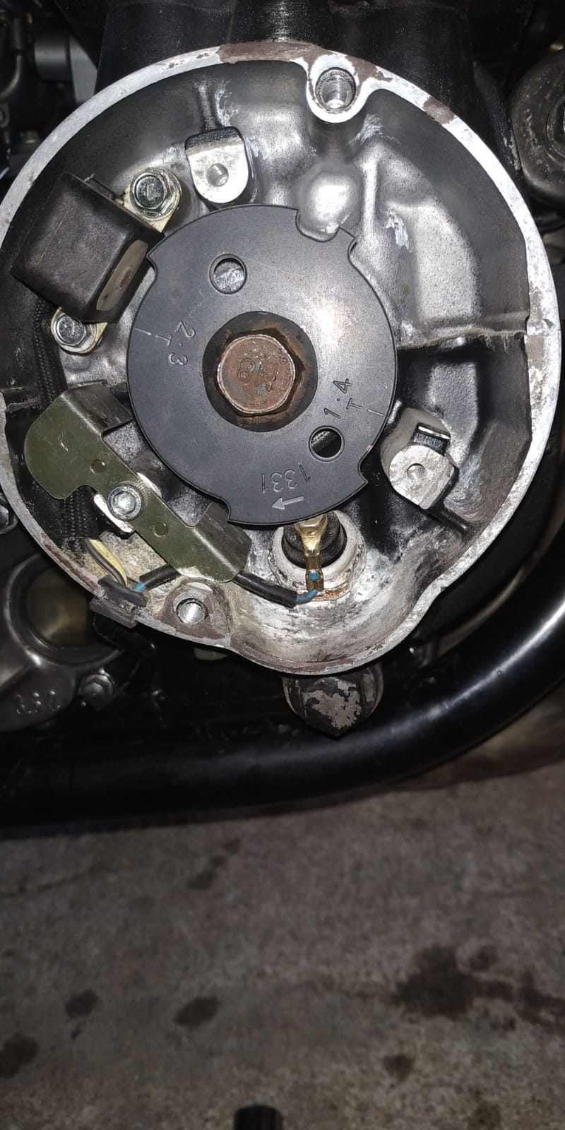

allumeur de ZR7
on vois bien que la forme n’est pas dutout pareille. Pour résoudre se probleme j’ai « refabriquer » le rotor d’allumage. Pour qu’il est l’interrieur du ZR7 et qu’il puisse ainsi se monter sur le vibrequin, et l’exterieur du Zephyr, pour que sa fonctionne bien avec le CDI du zeff. j’ai donc mis un coup de tour sur les 2 rotors, bien calé angulairement, et soudé. le rotor du zeff est une tole d’acier, sa s’usine comme de la tole rien a dire. le rotor du ZR7 est en métal fritté, sa s’usine super bien! en revanche soudé les 2 ensembles… le métal frité ne se laisse pas faire. mais bon sa l’a fait. ensuite pluqu’a remonter tout sa avec la platine et le capteur du zephyr dans le bloc de ZR7 et paff sa pete ;)
