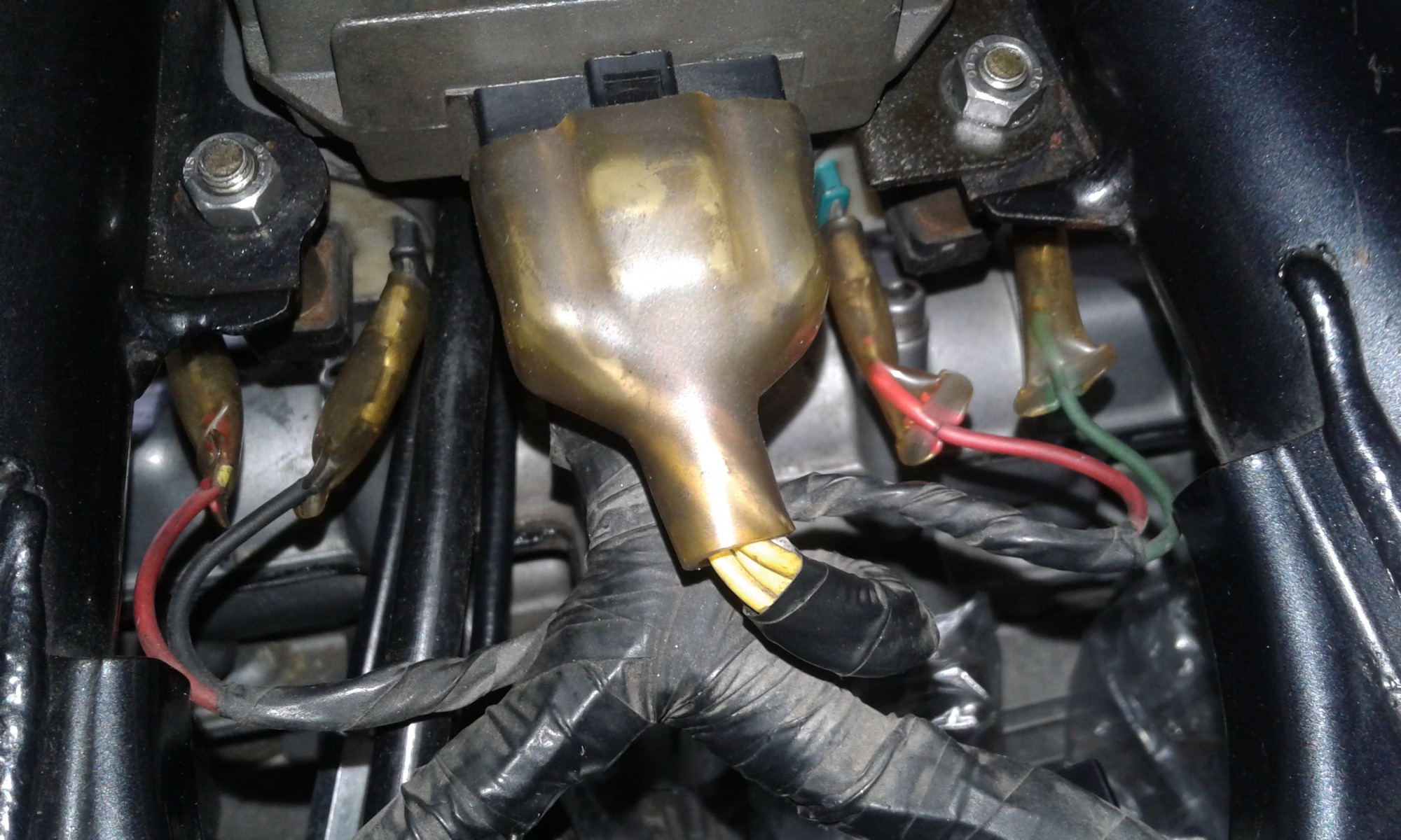

J’ai désossé l’épave, récupéré les morceaux manquant à la mienne et remonté le tout. Pour le moment, je n’ai pas fait de zèle sur les pièces, j’ai remonté des morceaux de l’une ou de l’autre au plus simple et avec juste un petit coup de nettoyage. Comme expliqué la 1er étape est de voir l’état de la mécanique. J’en suis à remonter le faisceau électrique (pas ma tasse de thé‚) et j’aurai surement besoin de conseils pour cette partie! J’ai commandé filtre à huile, filtre à air, filre à essence, huile, et la clé de 18 pour les bougies (que je vais vérifier pour le moment) il y a quelques semaines mais avec les derniers évènements, je ne sais pas quand ça arrivera (ou si ça arrivera‚). Voilà, je tiens aussi à préciser que ce projet est en plus de ma vie professionnelle, mon métier de papa, de mari, de bricoleur et bien d’autres choses! Ne m’en veuillez pas si je ne suis pas toujours très réactif à vos messages! Je m’engage par contre à poster régulièrement l’avancement de mon projet.

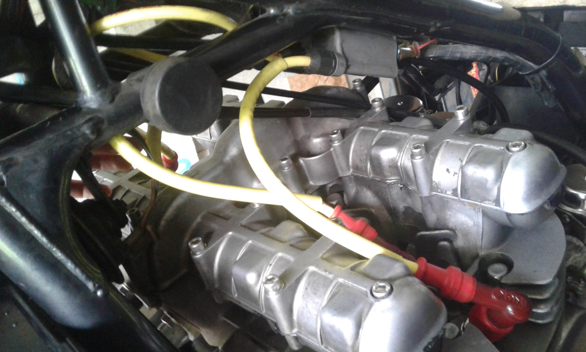

c’est quoi ça???? je parles du trou béant, le carbu n’est pas assez enfoncé dans la pipes d’admission: il doit arrivé à ras du carbu: pas étonnant que tu ai des prises d’air, dés que tu accélère et ouvre les boisseaux la prise d’air prend le dessus avant le carbu. Et, dans quel état sont tes pipes d’admissions? fendu? neuves? et l’état coté surface contre la culasse? un jeu de neuves c’est 50 euros et bien souvent cela règle des pb. c’est parfois très dur de retirer la rampe de carbu des pipes, et également très dur de les rentrer, il faut parfois se mettre coté échappement entre la roue avant et le moteur et a 2 bras (et 2 mains) tirer vers soi la rampe de carbu en jouant un peu en pivotant/basculant de haut en bas et de droite à gauche.

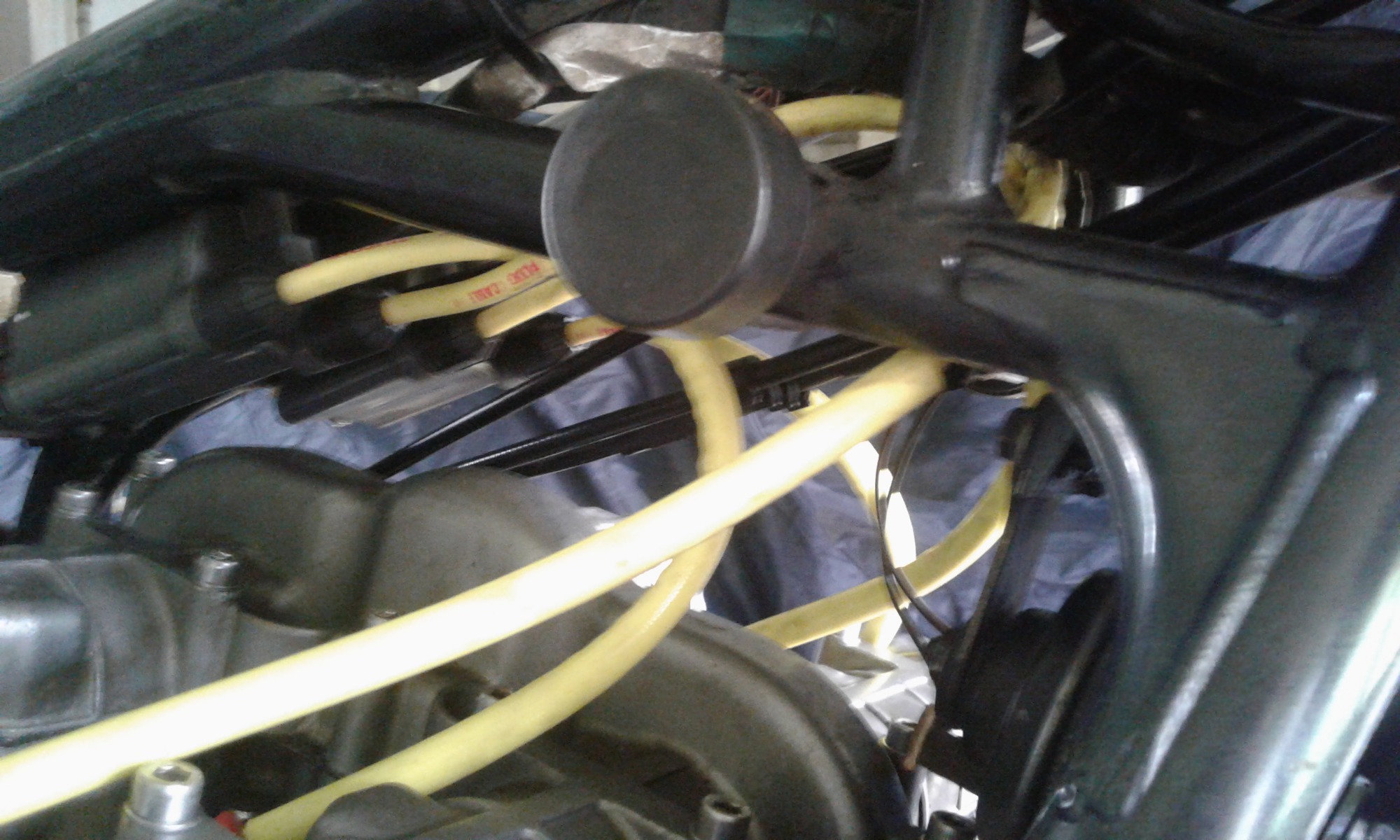

Bobine gauche anti patate 1 et 4 de gauche à droite.
Bobine droite 2 et 3.
