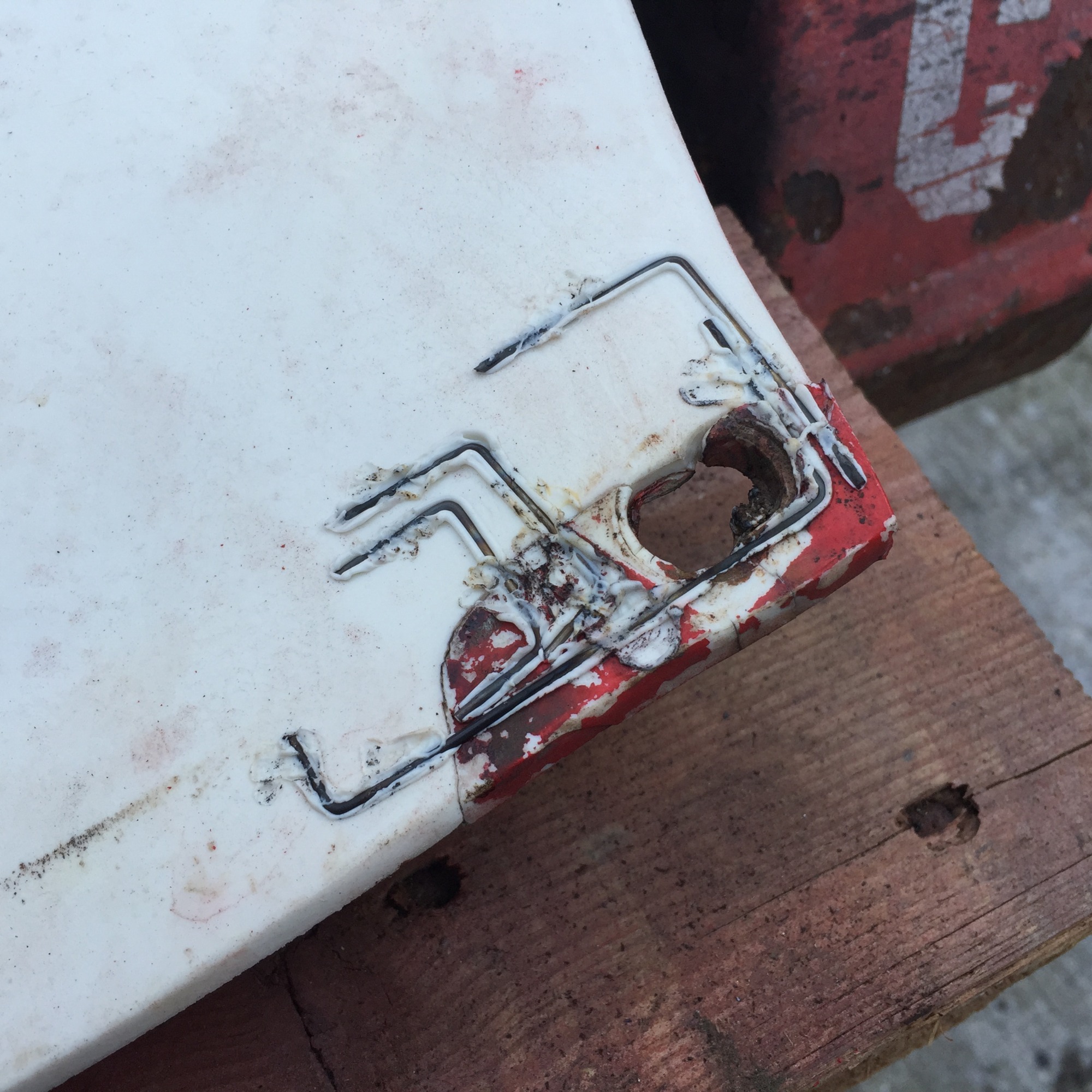

    merci Zepho mais c’est justement pour éviter ce genre de problèmes, mais c’est gentil de m’indiquer comment niquer ma coque du premier coup :) :) :P mais les conseils de Zetienne sont beaucoup plus pertinent il ne me reste plus qu’a trouver un morceau de carénage pour faire fondre
    #225689
    CC Je répare assez souvent ce genre de choses: en premier,je me sers d’un fer à souder pour fondre et joindre les bords afin d’avoir la pièce dans la bonne position.En général,je met de la cyano pour assurer le montage. Puis,suivant les cas.Je fait des pièces en fil d’inox que je tord et je les chauffe au bleuet pour les fondre dans la pièces dans ce cas,c’est une jupe av de voiture,le trou de fixation était cassé ou,je colle de la toile en fibre de verre (le calicot utilisé pour les fissures murale) puis le noie dans de l’époxy.Ou mème technique avec du grillage métallique (que je chauffe avec fer à souder) suivant la destination de la pièce. On peut superposer et croiser le calicot (un peu comme un treillis soudé) Ou je mélange les techniques:j’avais un tableau de bord brisé,enfoncé,vinyl fendus,bref,naze,j’ai utilisé plusieurs techniques comme évoqué et mème une tige filletée noyée dans de la colle thermo fusible Ce qui pour la petite histoire à donné ça: Bref,tout ça pour dire que mes pièces n’ont jamais cédé en utilisant ces recettes,elles sont même plus solides qu’à l’origine. A si dernier point,veiller à « répartir » les efforts,de manière à ne pas créer des tensions autours de la réparation.
    #225698
    J’ai déjà pensé au calicot, mais jamais utilisé. Pour le fer à souder plus fil de fer, je fais aussi. Effectivement réparer large, ça recassera en cas de choc, mais plus au même endroit. Sur Youtube, on trouve plein de tutos.
