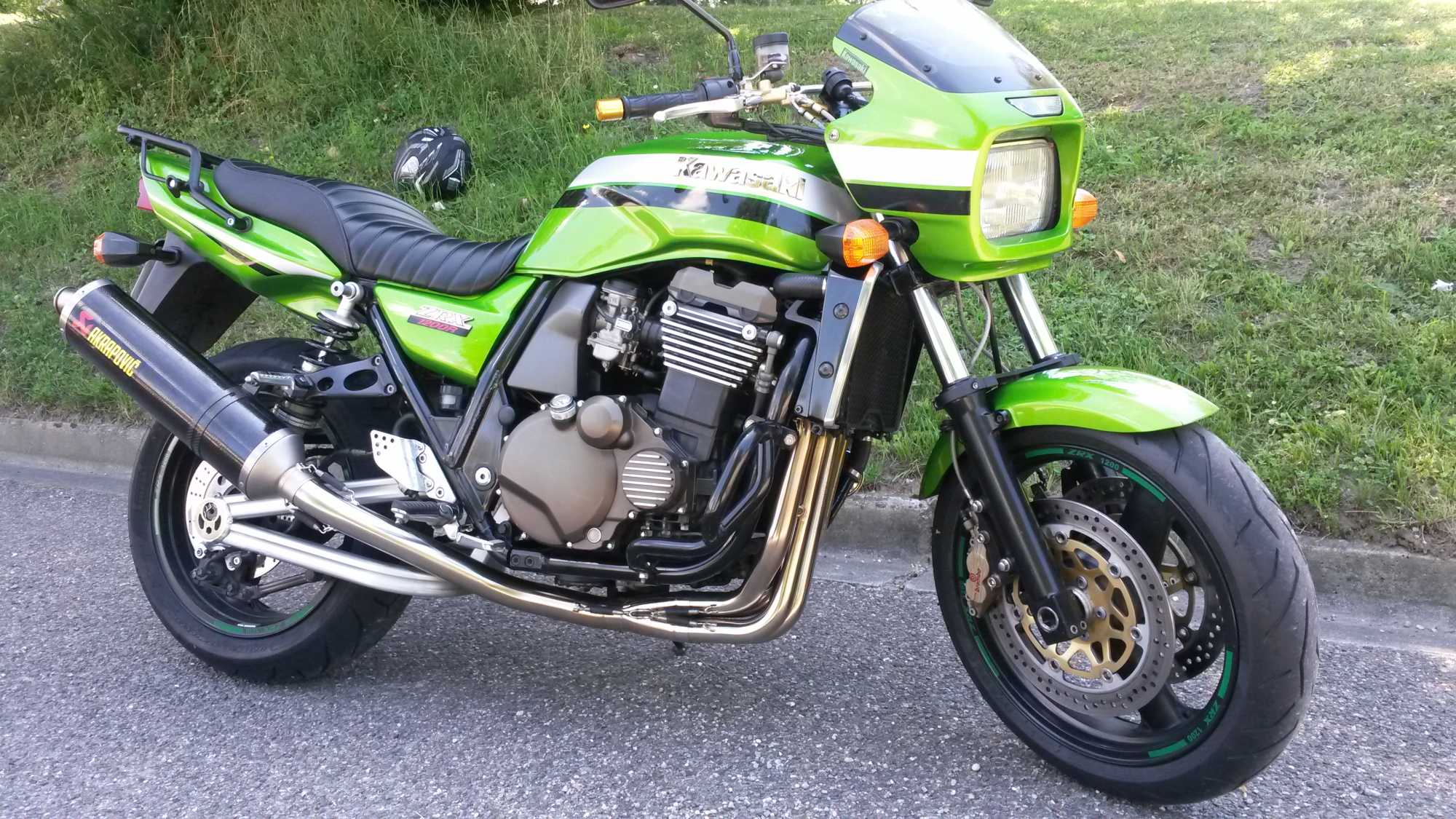

Ma ZRX est devenue bruyante, je m’explique suite peut être a un roulage sur circuit, elle se met à pétarader en pleine accélération. Auparavant elle le faisait un peu en décélération suite à la mise en place d’ une nouvelle ligne AKRA plus « ouverte » que celle d’origine, pour compenser je n’avais pas changé les gicleurs mais ouvert d’un tour et demi en plus la vis de richesse (3.5 pour2t). Je précise car ça aura peut être son importance par la suite, j’ai des bougies iridium qui ont maintenant 10000 kms et une batterie lithium ( faut pas dépasser 15v en charge car risque d’endommagement) qui a un peu plus d’un an. Sur le coup je me suis dit « je nettoie les bougies et j’y retourne pour voir »; les bougies étant sous le résé il faut enlever celui ci pour y avoir accès, malheureusement je me suis rendu compte que le robinet sur ON fuyait donc j’ai attendu de rentrer pour tenter de faire une remise en état..
J’ai décidé de faire le jeu aux soupapes, nettoyer la rampe, faire une synchro, une vidange avec changement de filtre, changement de liquide de refroidissement, de remettre des bougies NGK d’origines CR9EK et de racheter un robinet, les kits de remplacement en général ne sont pas efficaces.
ça va; pas de marquage.. J’ai mis une entretoise, Jmi m’a donné un lien avec les dimensions, je les remet ici il faut une entretoise de lg 11mm, diam ext 8 et inter 5.2 montée en force sur l’axe du tendeur jusqu’au petit épaulement . La mienne étant un peu plus large 5.5 mm, je l’ai écrasée sur l’axe dans un étau puis fait des petits points de soudure.
Me voilà paré, j’attends encore les pastilles :blink:
de cette maniére impossible qu’il vienne toucher à nouveau le plateau t il joue toujours son rôle !
