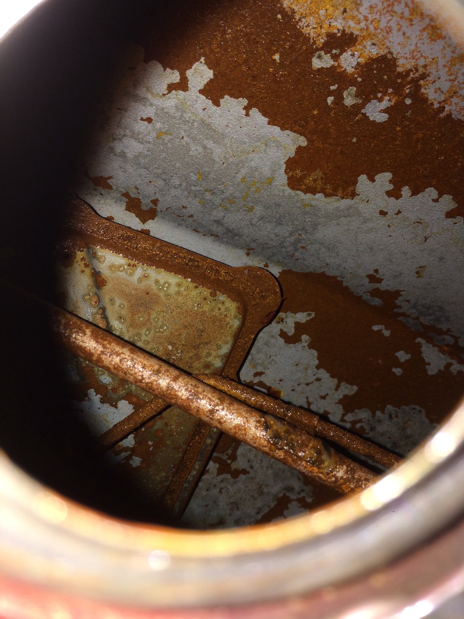

Une tige filetée, un plat qui vient dans le réservoir assez grand pour être en appuis des deux côtés, un morceau de caoutchouc pour l’étanchéité à l’extérieur, un morceau de bois pour plaquer le Caoutchouc Pour les pas de vis, ce qui ne sont pas utilisés reçoivent une simple vis! Une fois tout ça mis en place, je vous conseille de faire un test avec de l’eau! D’abord ça va vous renseigner sur l’étanchéité de votre montage et ça va faire un pre-nettoyage qui améliorera grandement la suite du traitement !! Voilà ce qui est sorti a la suite du test !!!!

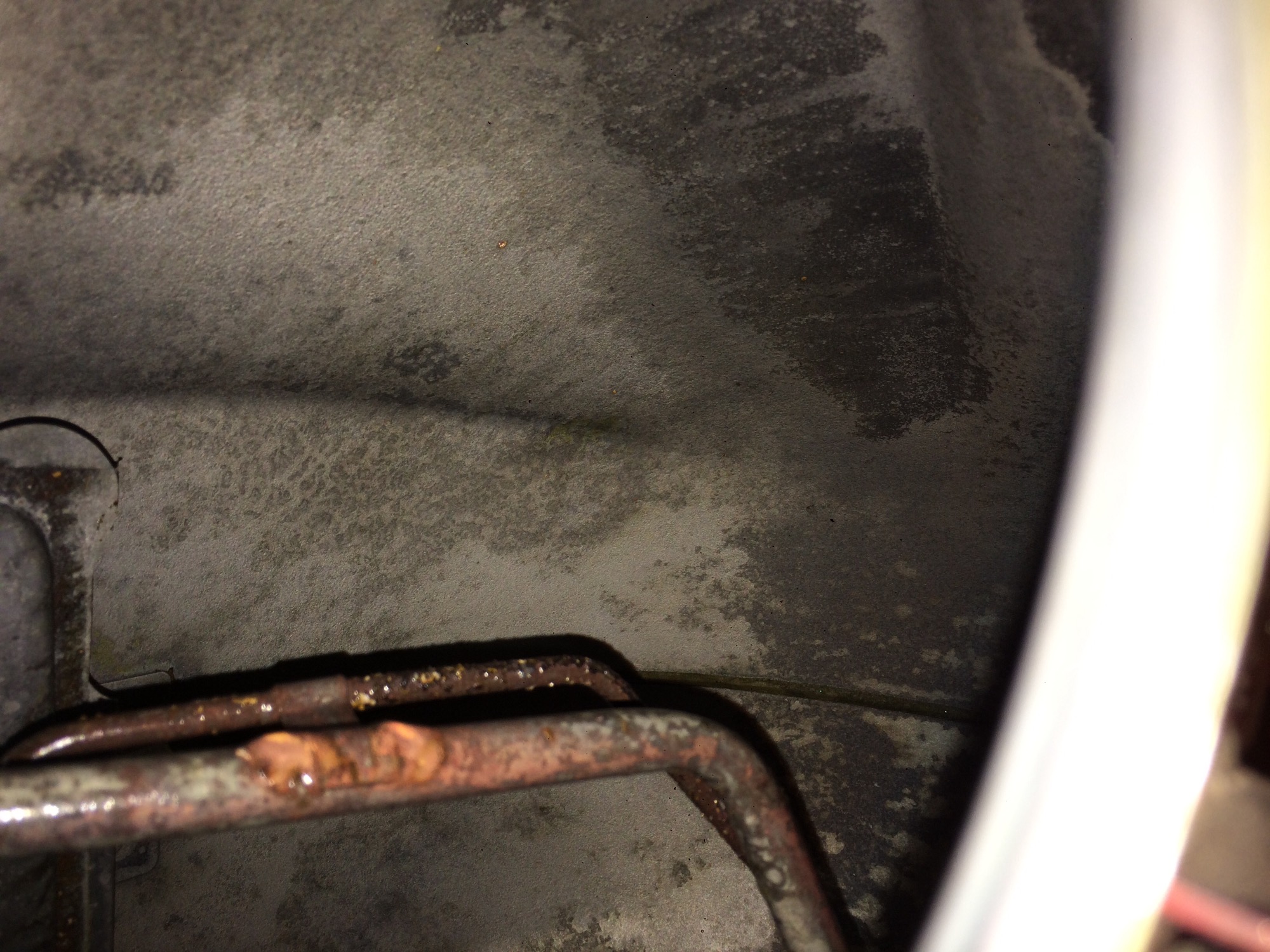

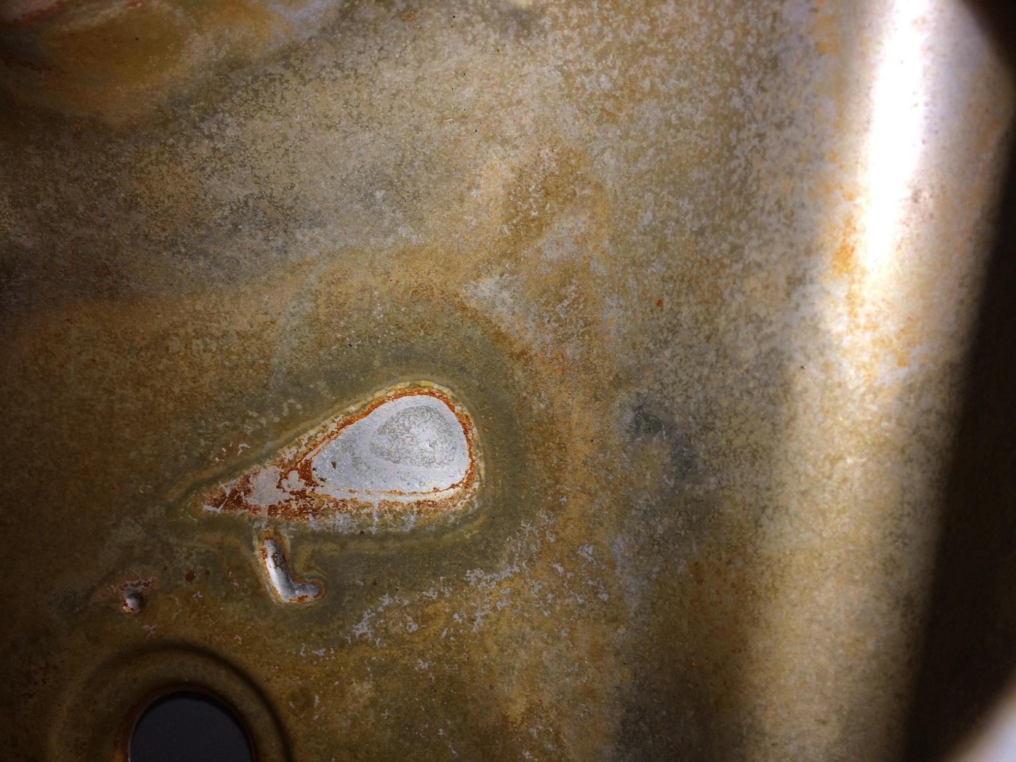

Voilà les photos après :
