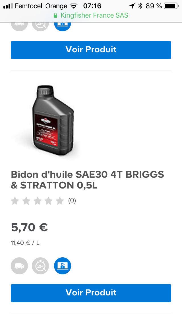

Mais ta remarque me fait penser que les 2 huiles n ont sûrement rien à voir. Je n avais pas trouvé l info sur les rmt donc j avais mis ça dans la boîte. Après recherche sur le net ce matin, certains conseillent de la sae 30. Je ne sais pas a quoi doivent ressembler la surface des disques garnis. Ce qui est sûr c est qu il y a de la garniture mais métallique. Pas de métal frité ou de carbone comme maintenant mais c est sûrement normal vu l à¢ge du bidule. Lolo. Et oui, il y avait un embrayage mais…. sans, ça doit aussi bien marcher. LOL.
Ça devrait faire l affaire je suppose. Sinon, j ai en stock du 10w40 semi synthese 10w40 minérale Huile de cardan de la cx5000 Huile de bagnole 5w40
