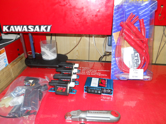

26 avril 2018 à 19h28 #193689
sinon il y a ça avec les bobines qui vont avec26 avril 2018 à 19h34 #193691
avec ça -
