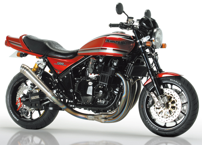

je ne compte pas la refaire d origine , mais plutôt comme les z 900 des années 80 avec un 4en1 , guidon z1, peinture style z1 ( couleur pas définie ) un peu l esprit japan style
