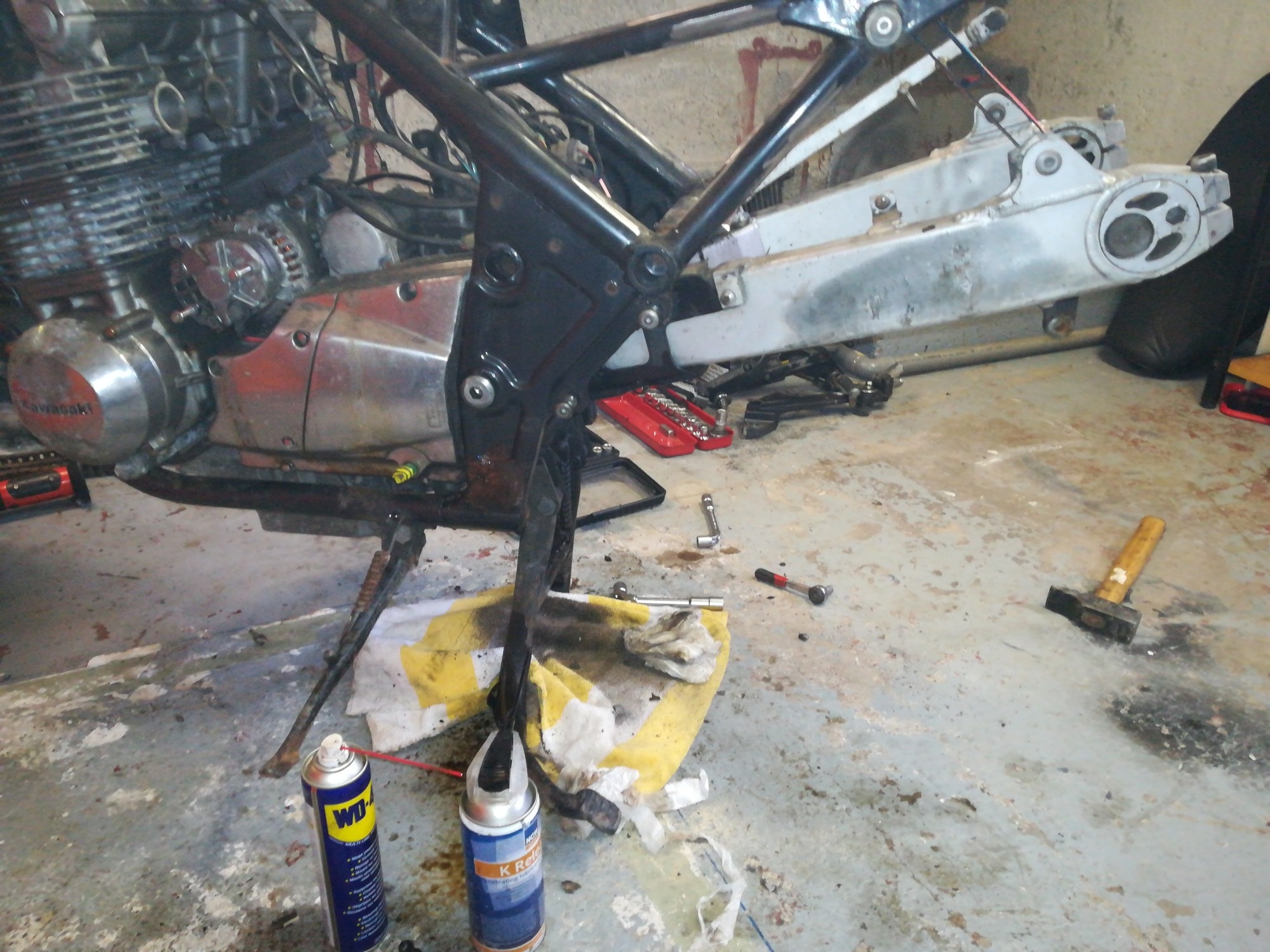

10 février 2018 à 16h20 #186537re – rien ne vas aujourd’hui , voila que je cale sur mon bras oscillant j’ai dévisé le côté gauche et je tourne du coté droit et l’axe ne sors pas
j’ai encore fait quoi de mal , même en me servent d’une chasse en bois il ne sort pas , avant de casser un truc je viens encore vers vous10 février 2018 à 16h35 #186538Là où tu as la clé Halen, ça tourne ??? Mets du dégrippant partout où tu peux Tu tapes de l’autre coté en remettant l’écrou pour ne pas mater le filetage avec un chasse. Tu n’as pas d’autre choix que de taper,
10 février 2018 à 16h41 #186539En réponse à zetienne (post 182839]Là où tu as la clé Halen, ça tourne ??? Mets du dégrippant partout où tu peux Tu tapes de l’autre coté en remettant l’écrou pour ne pas mater le filetage avec un chasse. Tu n’as pas d’autre choix que de taper,”
oui ca tourne mais ces dure et oui j’ai mis tout pleins de w40 comme a chaque fois , je vais laisser agir et le ferait demain , merci
10 février 2018 à 16h49 #186541Ton axe est dans un tube qui doit être grippé dessus, quand c’est bien graissé, ça sort tout seul.

11 février 2018 à 11h08 #186611Re bonjour mon Axe ne sort tjrs pas. J’ai même démonté mon graisseur pour y mettre du w40 et il sors tjrs pas
11 février 2018 à 13h04 #186622Avec la vis d’un serre joint ça n’irait pas ?, normalement il devrait glisser la graisse a dû se figer..
