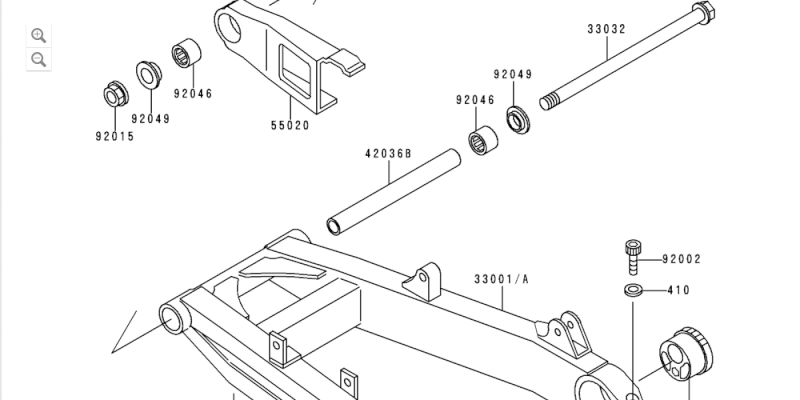

    Révision de la bête faite. Chaine distribution et jeux aux soupapes. Mais le mécanicien à trouvé un sur le bras oscillant. Un jeu de gauche à droite. Une personne saurait de quoi cela peux venir? Merci

    Ben, c’est que t’as des roulements à aiguilles là dedans, en général ça se grippe par la rouille et le manque de graisse, regardes bien si c’est le bras qui bouge sur l’axe ou si c’est la roue qui bouge sur le bras oscillant, c’est pas le même problème. Tout ça est facilement réparable.

    Roulement de B.O. à changer.

    92046 et 92049 Avec un peu de ……. :)

    Pour en être certain tu enlève tes amortos du bo et tu verras si il a du jeu, c’est un peu pénible a enlever en douceur ces cages à aiguilles, en général ce sont des motos qui ont souffert et pas trop entretenues qui ont ce pb.

    J’ai enlevé la roue et amortisseur et le bras et libre et il y a le jeu de gauche à droite mais aussi d’avant en arrière. Donc la total.
