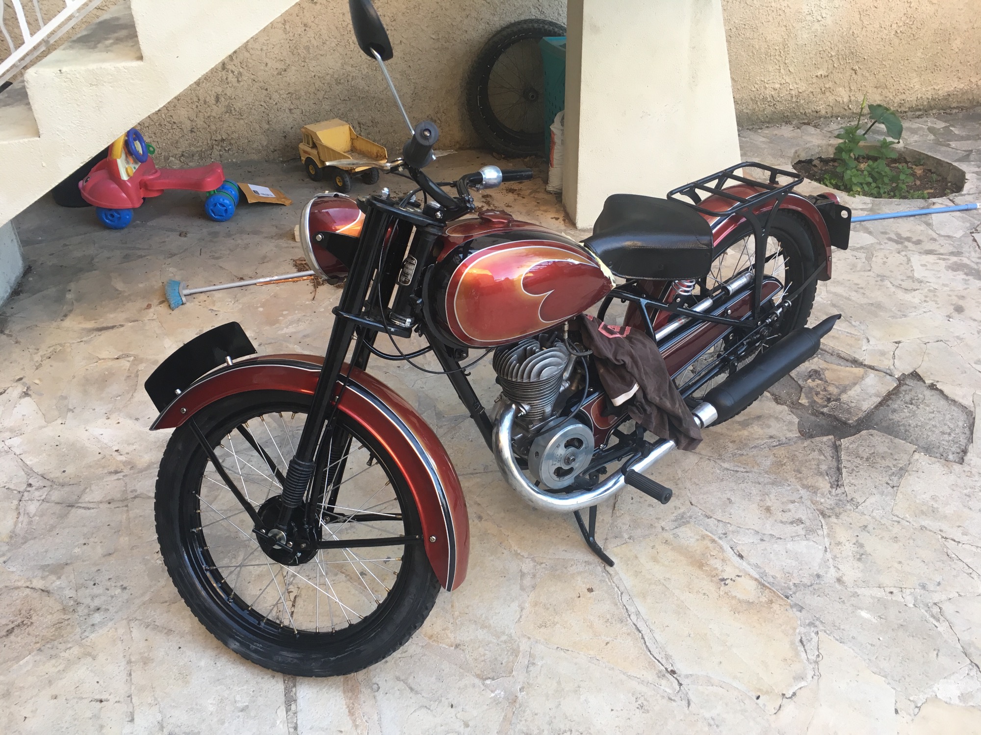

La voilà actuellement.
La selle était marron à la base ( cf 1ère photo). Je l ai noircie avec du noir pour pneu de restom. Le résultat est bien.

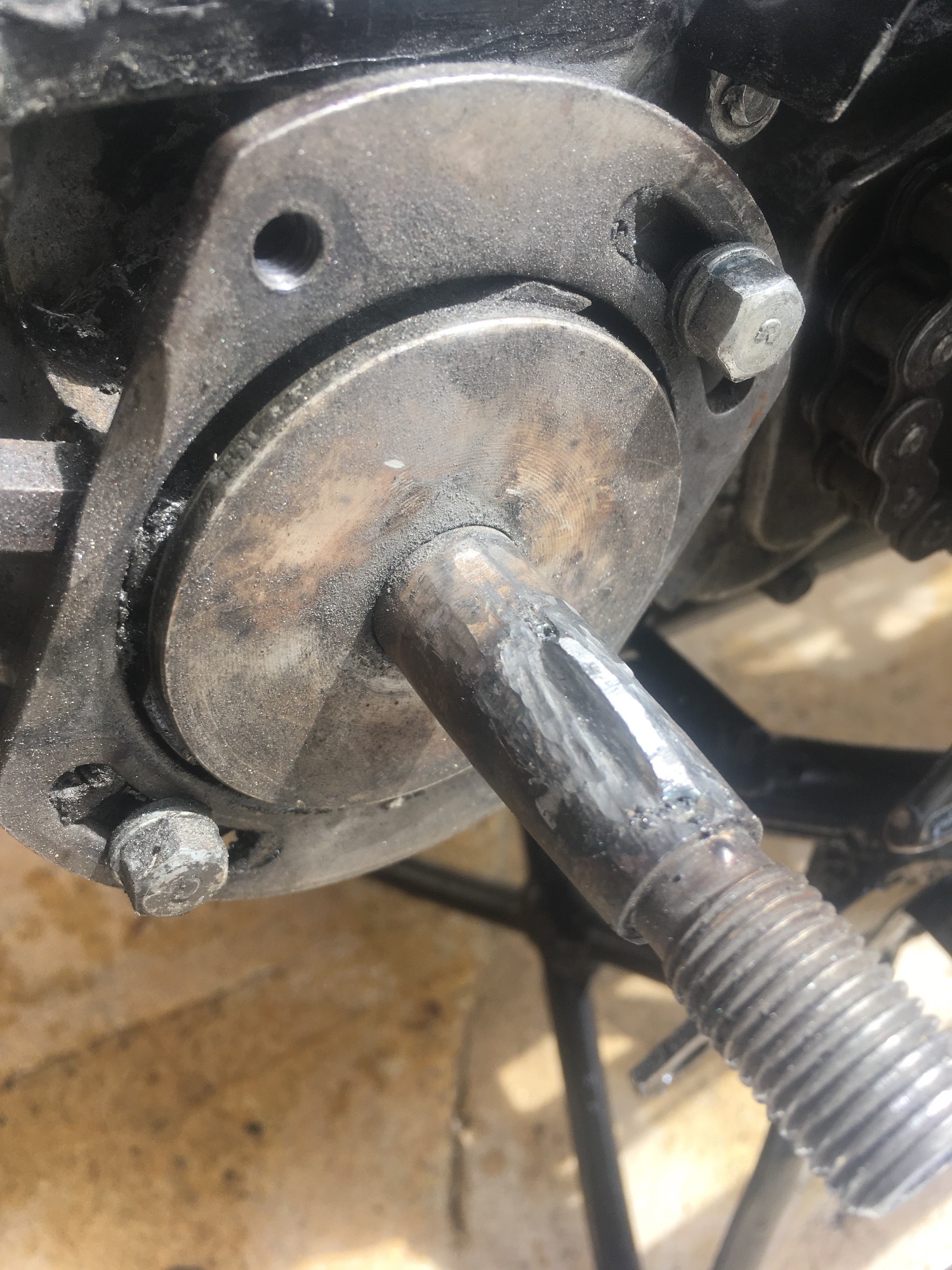

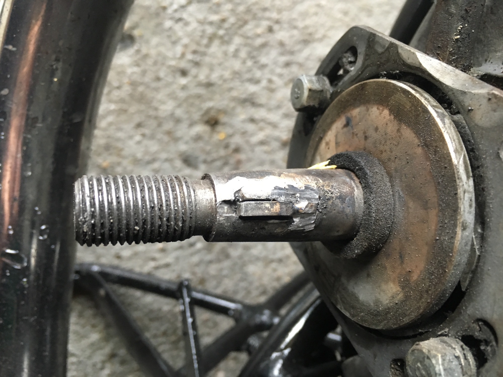

Logement bouffé
Clavette soudée.
Clavette intégrée. Actuellement elle tourne sans se faire prier. J espère que cette opération sera la dernière. Y a plus qu’à essayer dès que je l aurai assurée. Ps: j ai eu le temps de prendre une vidéo avant qu elle ne tombe en panne… d essence.
