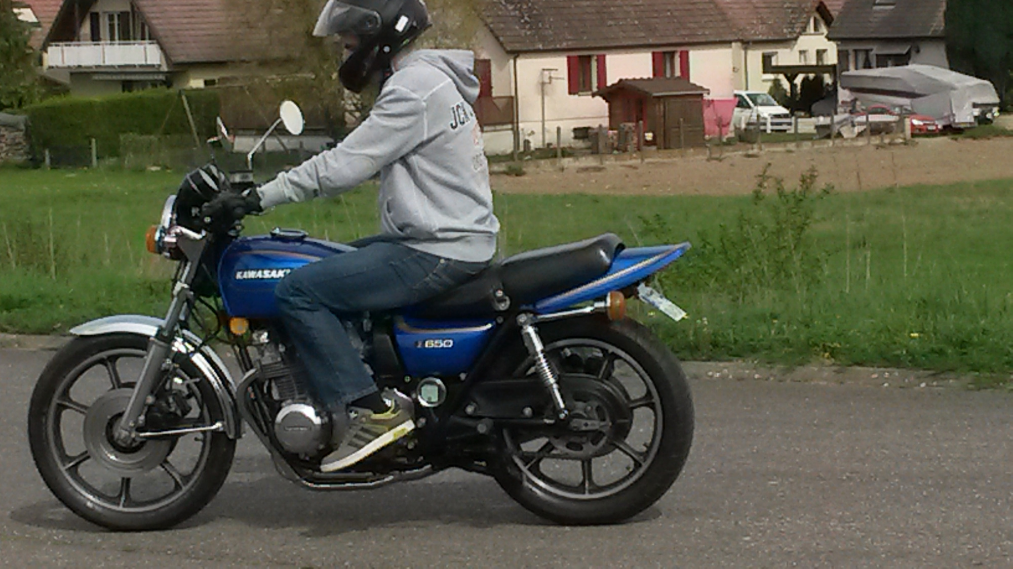

) c est le principal et elle va bien en photo. ;-).23 juillet 2017 à 4h26 #170235De rien Harold B) , bon je continue sur ces vaillantes petites Z 650. Elle ont une tenue de route très correcte, pas de louvoiement et une agilité dûe à l’étroitesse des pneus 90mm à l’avant et 110mm à l’arrière on peut aller jusqu’à 130mm. La position pour le pilote est mieux que sur un zéphyr 750 on est moins en attaque et les jambes sont moins pliées (voir la photo du dessus). C’est un moteur à refroidissement à air aussi j’aime bien avoir un thermomètre d’huile qui me permet quand j’atteins les 50∞ de pousser la moto. Sur le tableau de bord on retrouve tout ce qu’il faut: indicateurs de changement de direction, plein phare, neutre, pression d’huile et aussi un voyant qui s’allume quand on freine comme ça vous savez si l’ampoule stop fonctionne ou pas et que celui qui vous suit voit quand vous freinez. Quand on actionne le bouton de l’indicateur de changement de direction, un bip bip se fait entendre la plupart des gens à l’époque viraient ce bip moi j’en remet systématiquement un ça rajoute à son charme.
