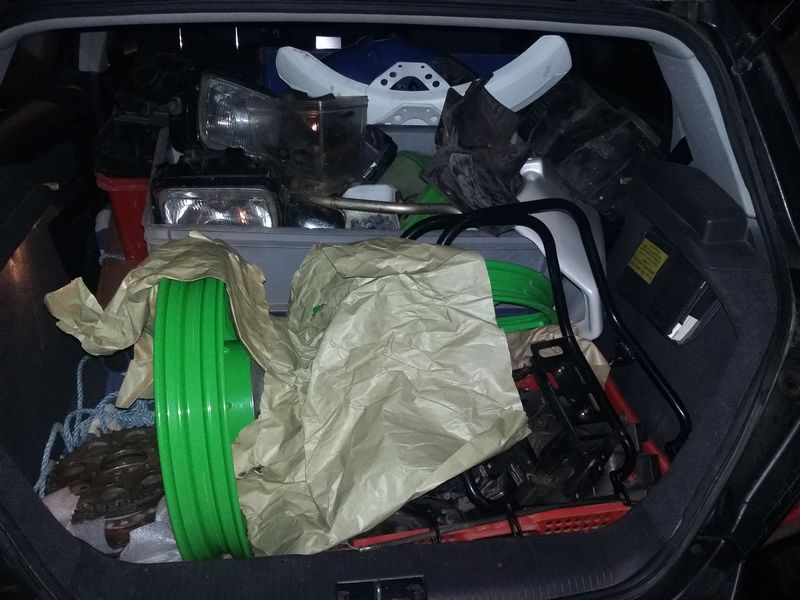

Avec l’arrivé de l’automne, je commence à cogiter sur les distractions d’hiver. Vais remettre la tête à l’envers à mon garage et ensuite attaquer le remontage d’une 1000 R achetée ce printemps en vrac dans plusieurs cagettes
une fois tout bien étalé, j’y trouve plein de choses en doubles, en manquante, en autre chose que kawa,… ça promet ! premier souci, le cadre et son épaisse couche de vert cache un n∞ différent des papiers fournis :woohoo: Contact du vendeur, échange avec un autre cadre, toujours de 1000 R mais de 1985 cette fois !

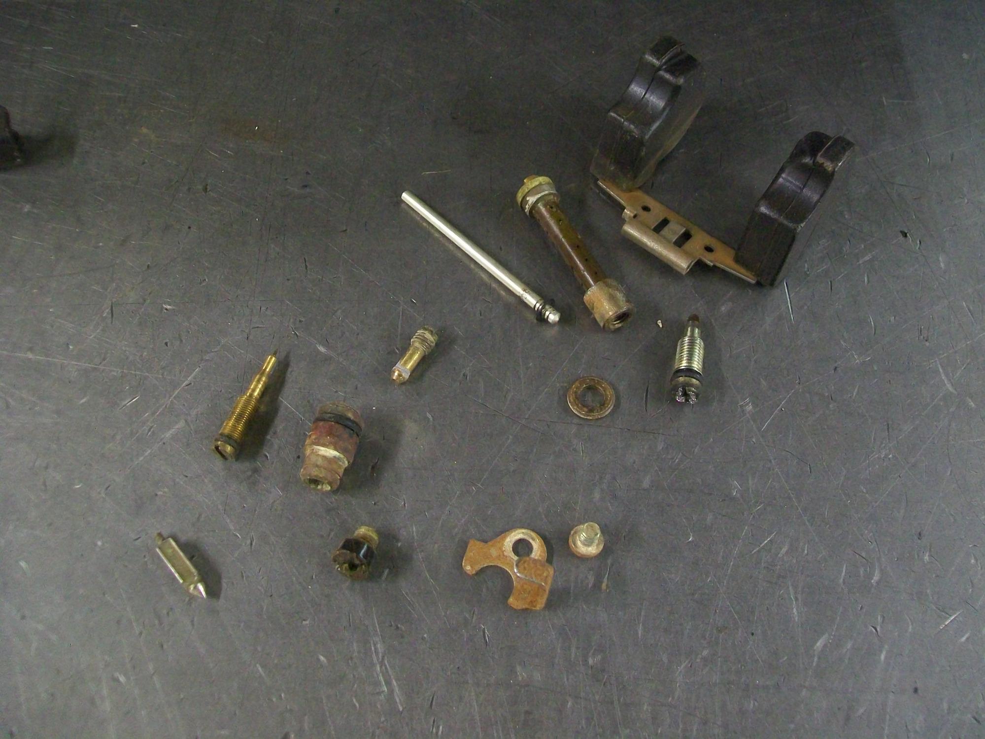

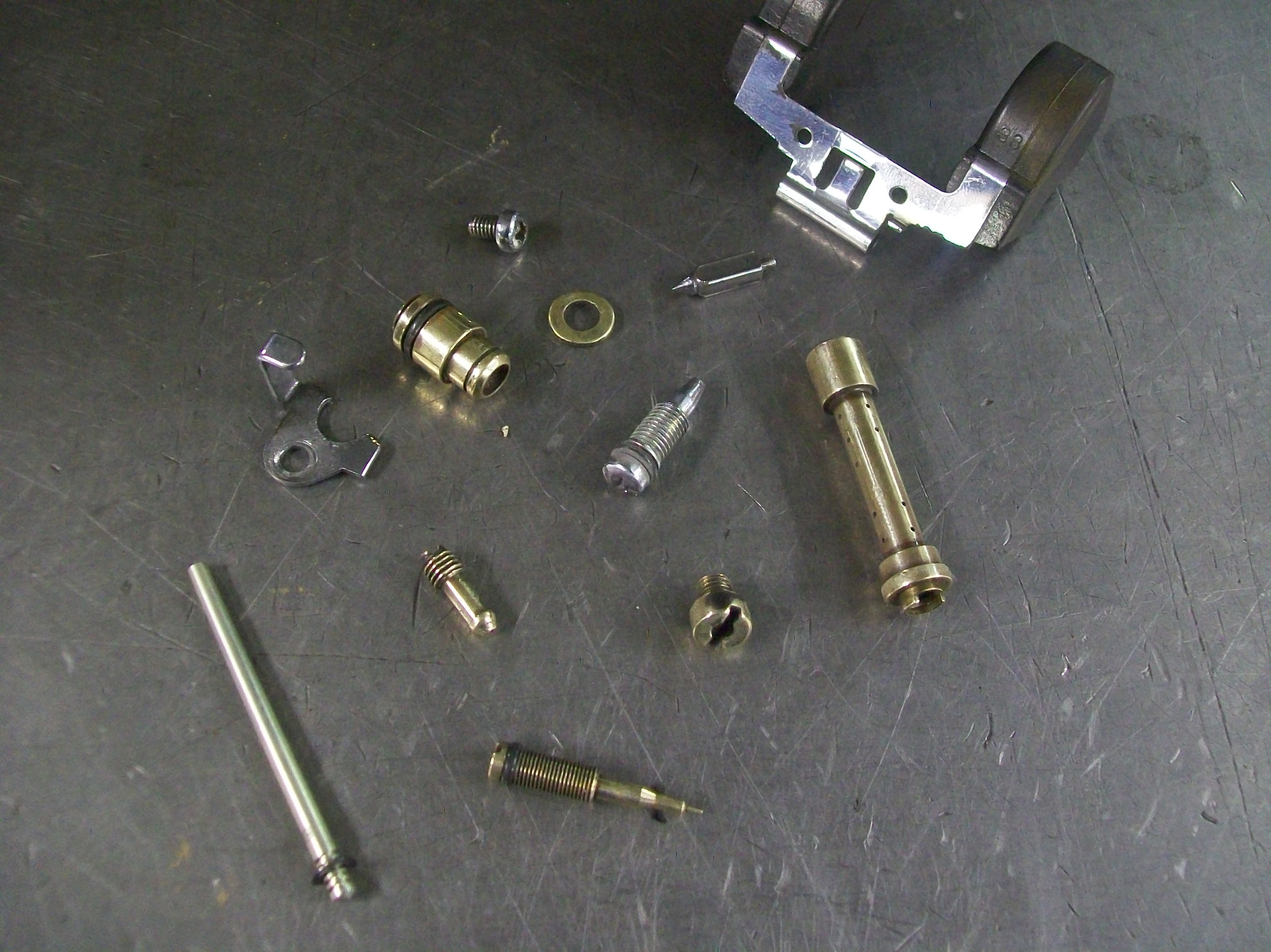

4 mars 2017 à 8h27 #158954En réponse à beurklesharicots (post 152940]afin de ne pas polluer les posts de kw44 et Harold, je vais poser mes questions ici, c’est quand même plus logique ! Voilà où j’en suis: Démontage de la rampe de carbu qui viendrait d’une 1000 J3 de 83 (le cadre est de 1000 R de 85 et le moteur un 1000 J de 81 :silly: ) avant
après

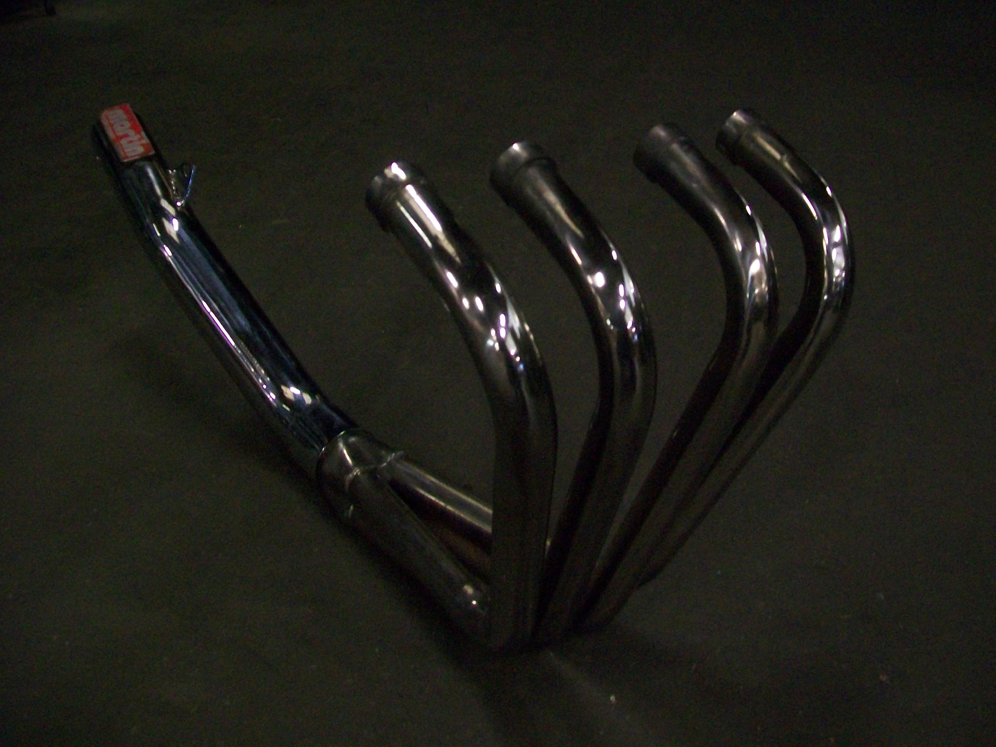

petit coup de poli sur le 4en1 Martin qui devrait rejoindre la GG
Regarde si ce n’est pas cool ça. https://www.youtube.com/watch?v=9tbjv2juK1E”%5B/i%5D
Rooooo le pot MARTIN je meurs trop beau, cela me rappelle un de mes Z900 ou 1000 chai plus c’est trop vieux , ça et le pot MARVING arfffffff j’adoreeeeeeee
en tout cas bravo7 mars 2017 à 6h48 #159193Salut beurk ! Je viens de voir sur la photo du carbu éclaté que la languette du flotteur est tordue, ça veut dire que le niveau de cuve a été réglé. Cette languette quand c’est neuf doit être droite. Si tu dois la tordre beaucoup pour avoir le bon niveau, tu dois la changer, même si la pointe te parait bonne. Ça veut dire que le ressort qui est dedans est fatigué. Je n’ai vu aucun forum en parler. Je te dis ça car je suis sur une rampe de 600 Bandit et que ça vient de m’arriver. J’ai tordu de pratiquement 2 mm cette languette ce qui faisait que le pointeau coinçait dans son logement, donc je les ai changé et maintenant tout est bien droit. Voilà pour l’anecdote.
