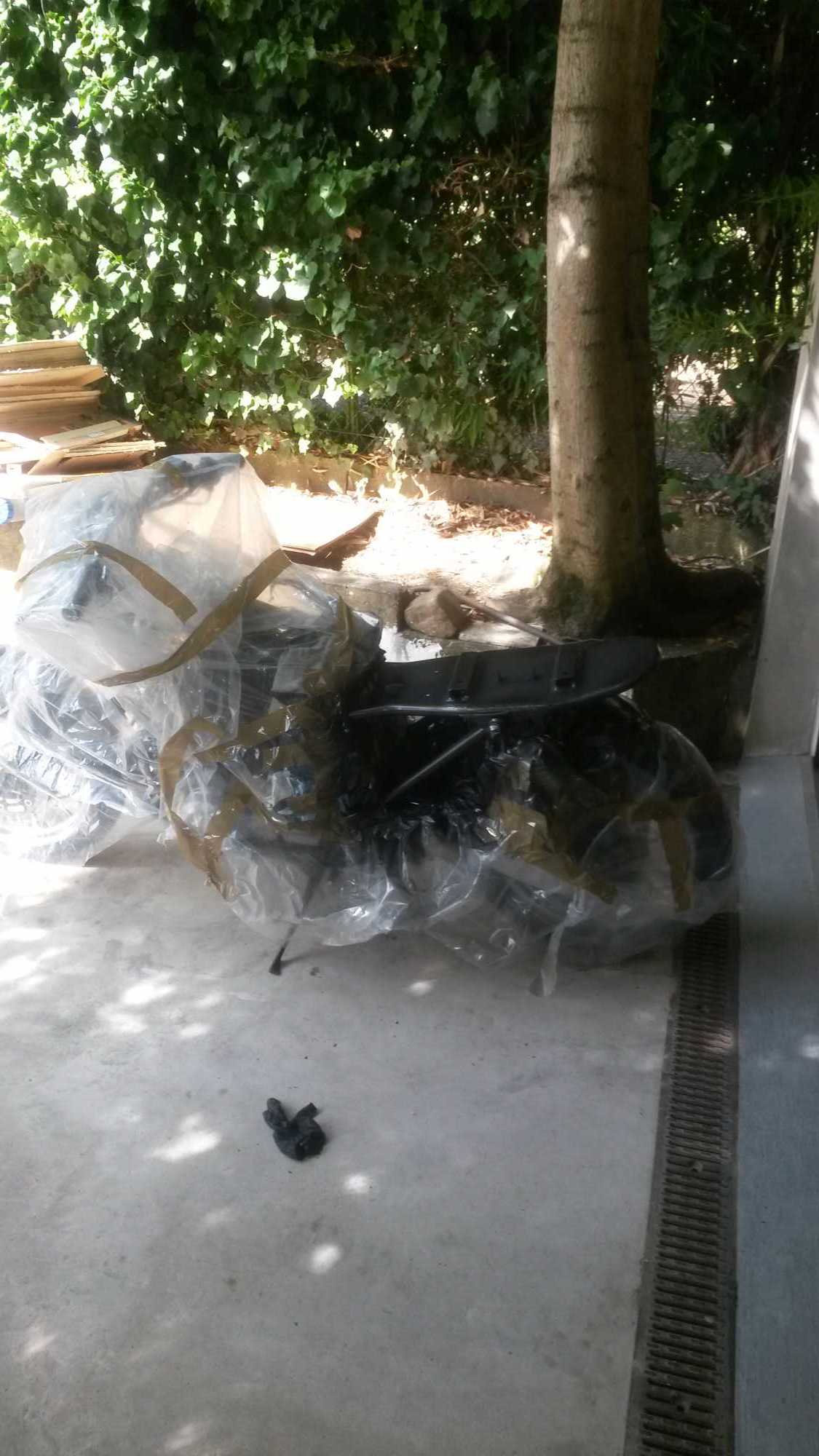

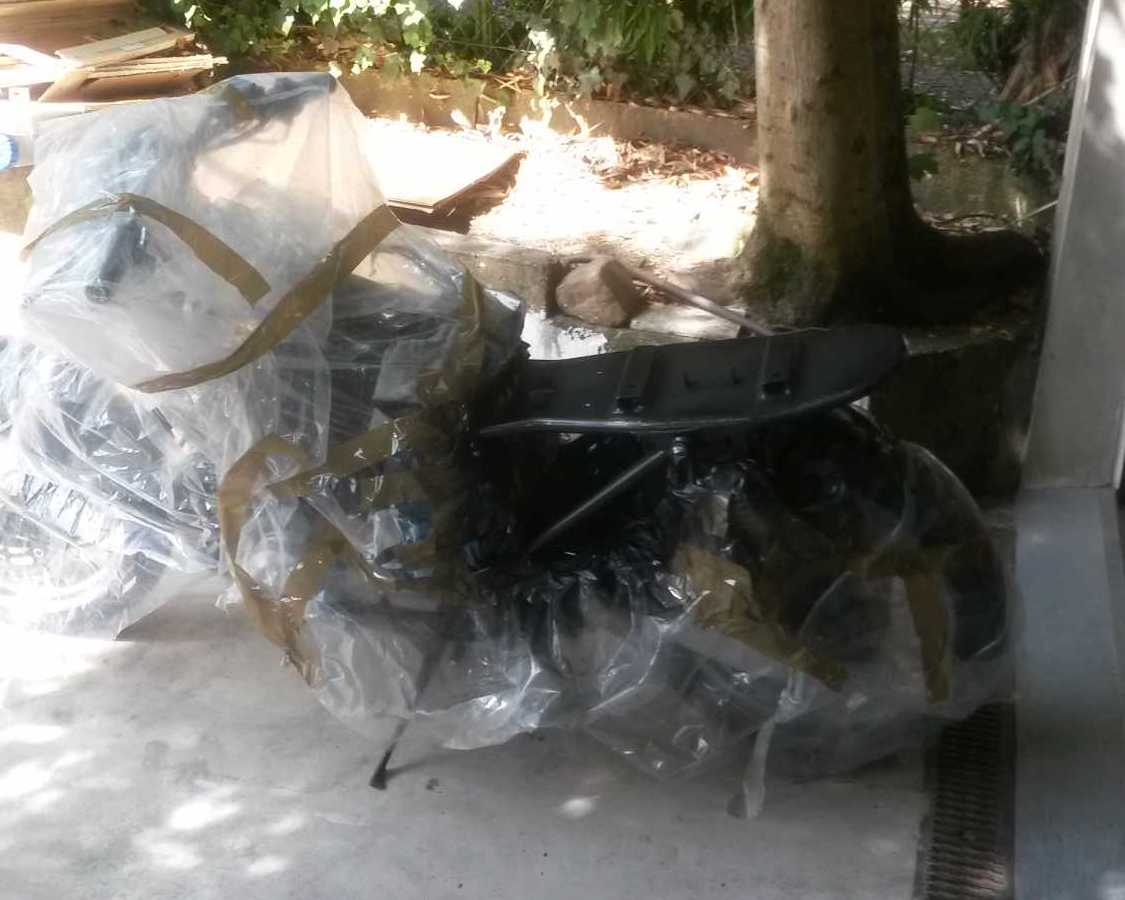

    #139824
    Bon, grosse semaine de taf : Soudure de 2 ‘longerons’ qui accueillent la selle Création de supports pour relais, boite a fusible, boitier de commande d’alumage, pattes de clignotants Creation d’une boite pour la batterie une solise lithium Trous pour passages cables, support de plaque, etc.. Tout fabrique maison, riveté propre par en bas Puis, tout ça dans l’ordre : – apprêt métal anti-rouille – ponçage 1000 – peinture 1ere couche gris titanium 37105 de chez Julien – ponçage 1000 – peinture 2eme couche gris titanium 37105 de chez Julien Pour en arriver la aujourd’hui : JE sais, on y vois pas grand chose, mais le rendu est super J’ai quelques retouches a faire donc il y aura une troisième couche de peinture et une ou 2 couches de vernis

      #140224
      Alors, du nouveau Le cadre est repeint et est en train de sécher : Pour ceux qui voulaient savoir si le gris titanium de chez Julien s’approchait de la couleur d’origine, et bien voici les photos : Tres content du résultat Demain j’ôte toutes les protections, fais le cà¢blage et GAZ !!!!!!!!!!!!!!!!!!!!!!!! Les supports de feu/plaque et bac a batterie sèchent également A+ les zephyriens
