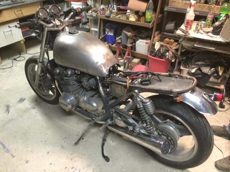

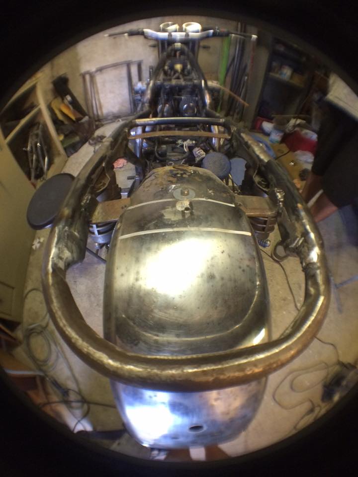

un fois le cadre coupé : pose d’une boucle arrière
pose d’une plaque métallique qui fera office de garde boue et qui permettra également d’y loger des centrales électriques ( entre cette plaque et la future selle)

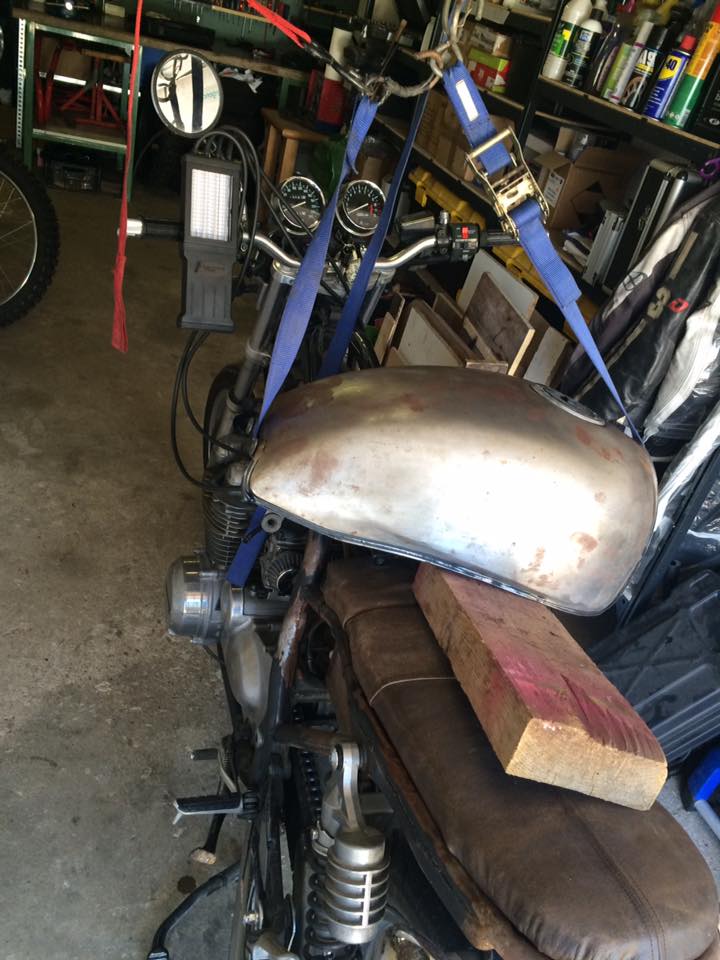

Je vous ai pas dit mais j’aime pas quand c’est trop propre, ce que j’aime c’est épuré et vintage, voila ça J’aime !!!!! Alors comme je veux vraiment dénaturer cette machine et la rendre originale, je me suis dit qu’un reservoir façon « rat’s » serait bien sympa donc c’est parti pour un ponçage !!!!
Ensuite, ensuite … bah ensuite vu que la boite à air est quand meme vraiment volumineuse et bien des petits cornets ? puis des clignotants plus petits aussi ?et un guidon un peu plus moins cintré quand meme , non ? ahahah .. ouais ..direction internet et hop .. et un feu STOP aussi …

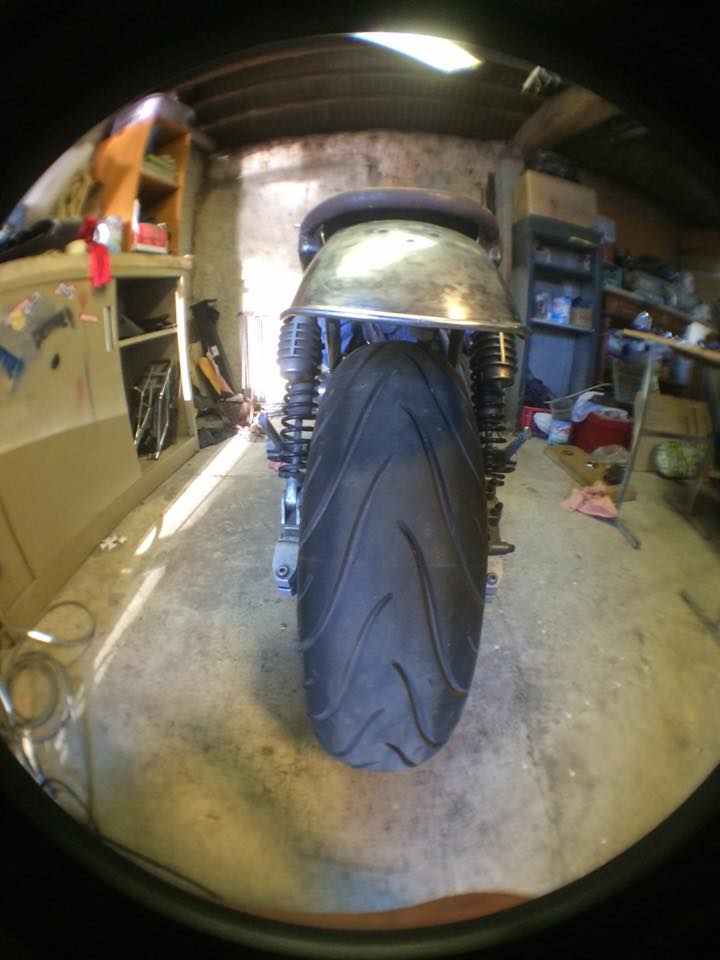

j’ai mon garde boue arrière donc au boulot maintenant faut trouver un montage correct pour tout ça ! je continu ou je commence a être chiant la ? Bon et bien je vais continuer …. soudure boucle
pose garde-boue arrière
Du coup ça donne ça :

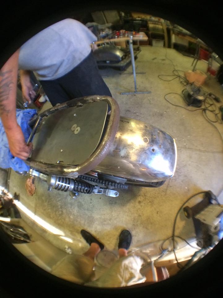

on fixe la plaque :
le tout donne ça … c’est sympa non ?
sur cette dernière photo on peut voir que j’ai déjà poser les nouveaux petits clignotants …. Bon , donc maintenant il faut s’attaquer à cette selle !!! vu que je suis (et oui encore et meme à mon à¢ge) un « skateur » : la planche de skate fut rapidement une idée prédominante à ce projet ! également faute de moyen mais chuuuuut ! DONC ………… j’avais un vieux cuire , oui oui un vieux blouson en cuir de couleur marron et bien je me suis dit : » vas y mon pote … USE IT ( ouais je taquine l’anglais) » donc j’ai testé vite fait à l’arrache et cela à donné ça :
à ce moment là je sais que je tiens un truc !!! j’y fourre donc de la mousse… de la récup de tatami ou je ne sais quoi …. bref un peu de mousse pour le cucul !!! et hop honnêtement ça commence à prendre de la gueule , NON ??????? Ok , vous me direz que ce n’est pas très « brille-brille » tout ça mais bon, pour le moment ça me plait ! Alors ensuite : le feu Stop

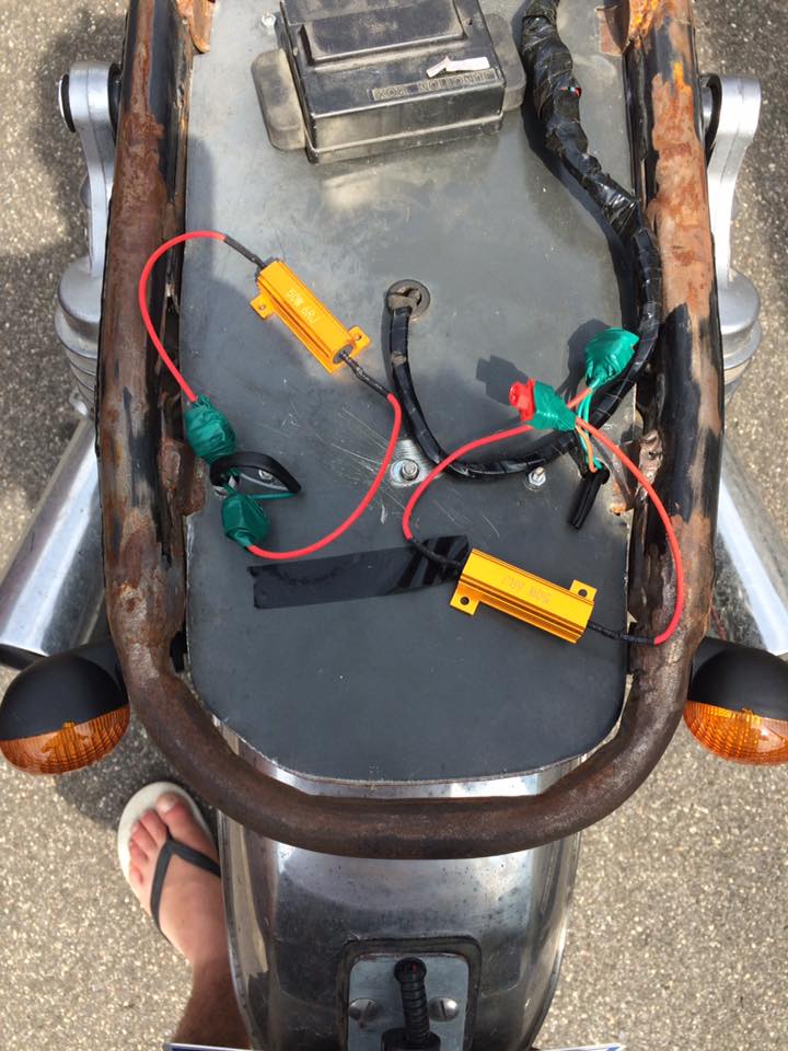

(La ce n’est pas moi mais mon frangin qui pose sur la photo !) puis les clignotants ….. qui se sont révélés être une nouvelle galère Je m’explique : Sur cette machine les clignotants sont en 21w Si tu veux en mettre des plus petits, tu n’as pas trop le choix que d’y poser des 10w et bien là : Problème ! et oui cela fonctionne, s’allume, mais ne clignote pas ! donc j’ai changé la « centrale clignotante » une 10w à la place d’une 21w et résultat : TOUJOURS RIEN ! ça ne clignote toujours pas !!! RE INTERNET … RE FOUINAGE …. et décision de régler le problème avec des résistances !

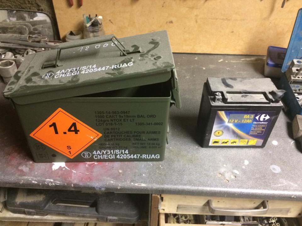

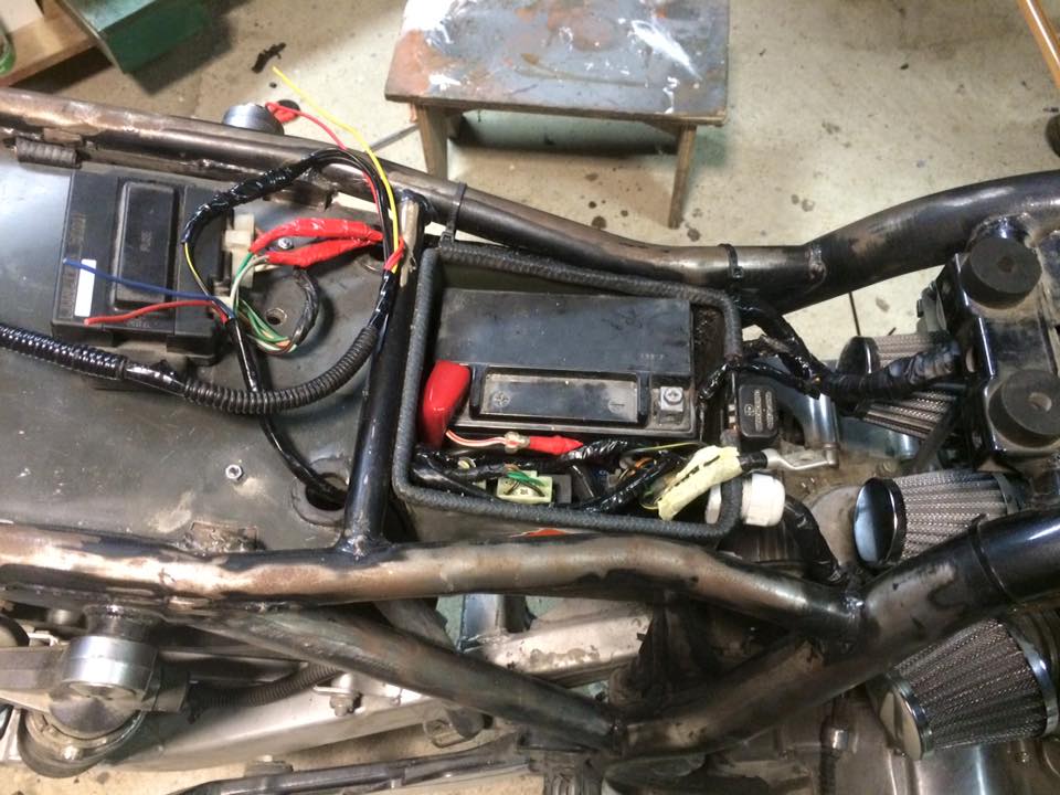

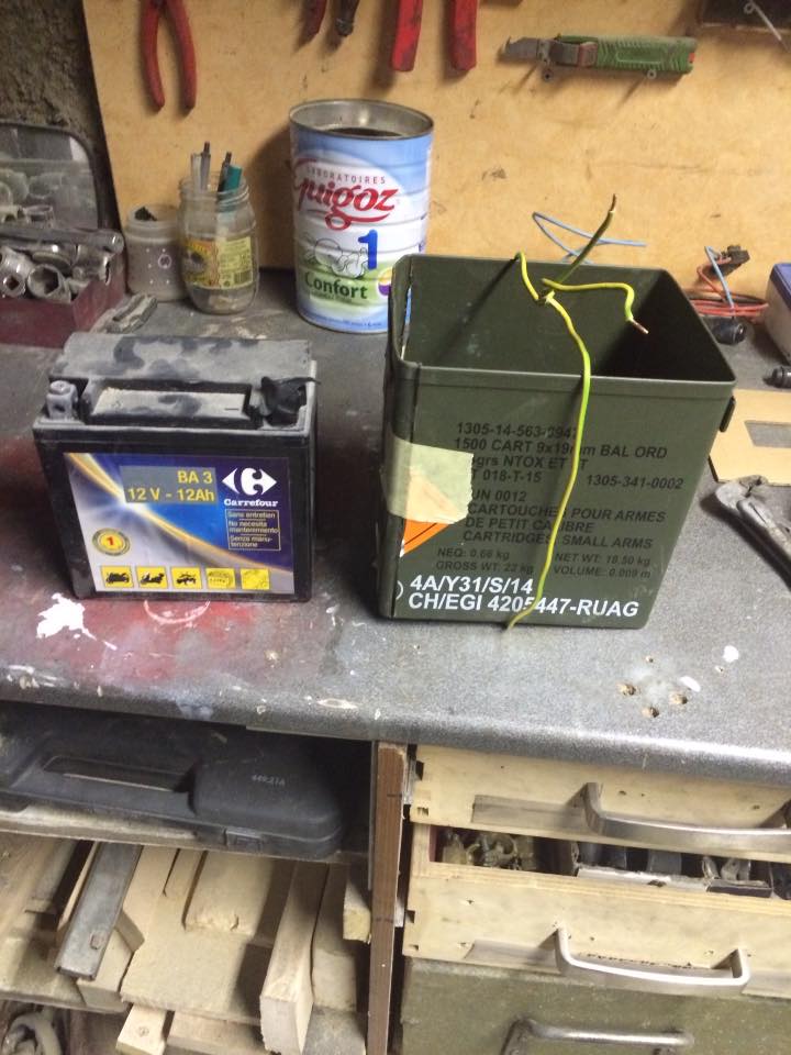

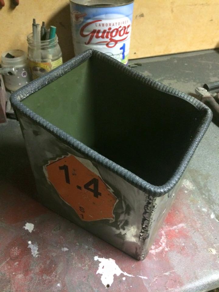

ça fonctionne : VICTOIRE ! Maintenant …. il faut s’attaquer à la batterie … comment faire ? petite idée : la mettre dans un emplacement et bien sûr tenter de faire original … et si on prenait une caisse de munition , ahahahahah ouais !

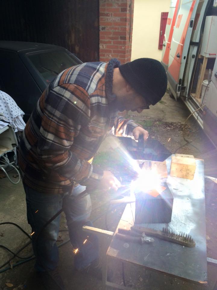

Mais c’est trop grand .. c’est pas grave, je ne sais pas souder mais je vais me débrouiller ! et hop ..
Résultat final :
Il ne reste plus qu’a couper/rallonger/peaufiner les fils puis faire un beau TETRIS ..
une fois tout dans cette boite à batterie : ça donne ça …. Bah je suis bien content du résultat !

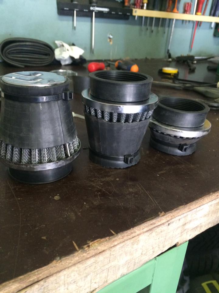

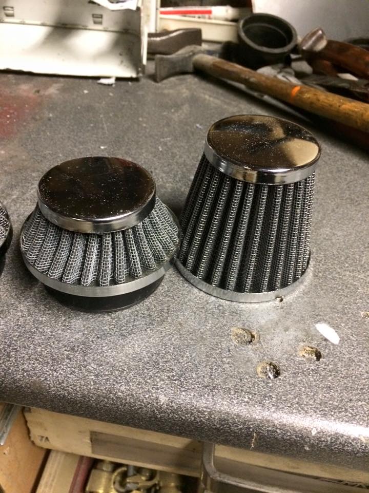

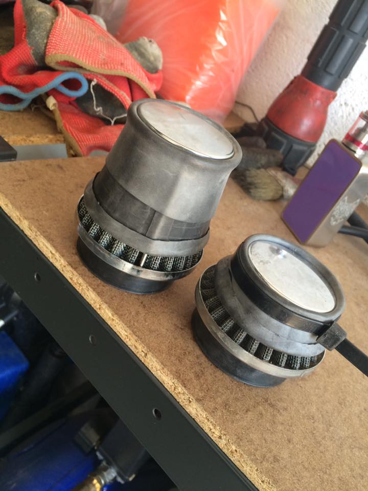

ALLEZ ALLEZ LA SUITE : donc reprenons dans le désordre : pneus ok —————————– chaine ok —————————- cadre ok—————————– selle ok——————————- clignotants ok———————– feu stop ok————————— moteur : bruit bizarre en attente ————– Cornets, boite à air à régler—————- gueule d’ensemble penser à un garde-boue avant… —————- Donc ces fameux filtres à air … Dans cette idée d’épurer (et aussi parce que ça fait jolie) je décide de mettre des Cornets bah voyons REBELOTE les galères !!! il faut savoir que ces filtres sont trop long pour passer sur un 750 , si si …! alors on fait quoi quand c’est trop long ? bah on coupe !!
résultat final :
ok HUMOUR ! une fois montés, c’est bien, c’est beau MAIS ( et oui encore et toujours )…. bah t’as beau envoyé dans la poignée il se passe rien !!! ta moto elle fait Brrrrrrrrrrrrrrrrrrrrrrreuuuuuuhhhhhhhh … !!!!!!!!!! vu que j’y connais que dalle …. j’essaye de réfléchir … (ouais j’essaye !!! on ne se moque pas !!) là, je me dis : – » faut changer les gicleurs … Bah voyons !!!! t’y connais que dalle coui***on !! » – » tes gicleurs ne sont pas réglables et les tailles ? t’y connais quelque chose en taille ? » Bon – « Vu que la boite à air d’origine à quand même une « petite fenêtre d’entrée d’air » et vu que les cornets c’est plutôt « full entrée d’air » je problème doit venir de la … alors on va tenter ça !

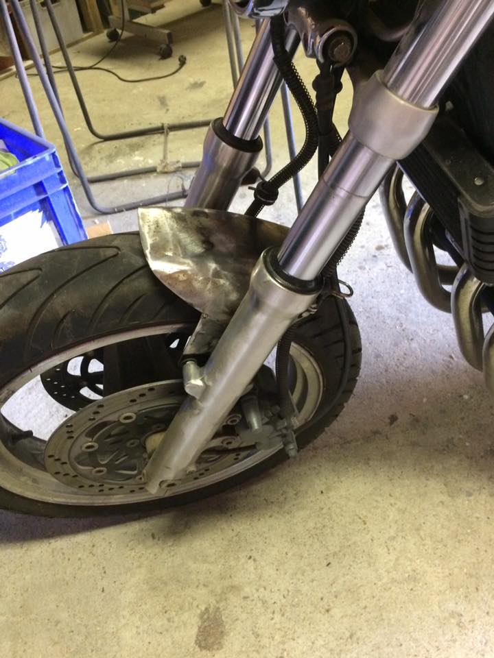

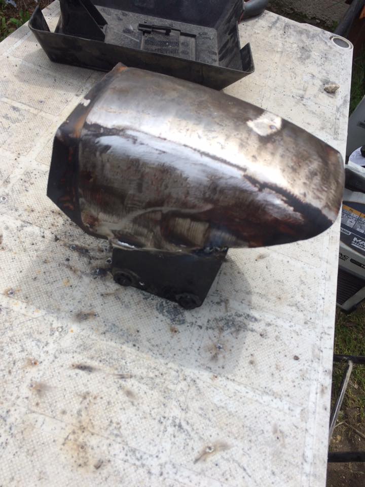

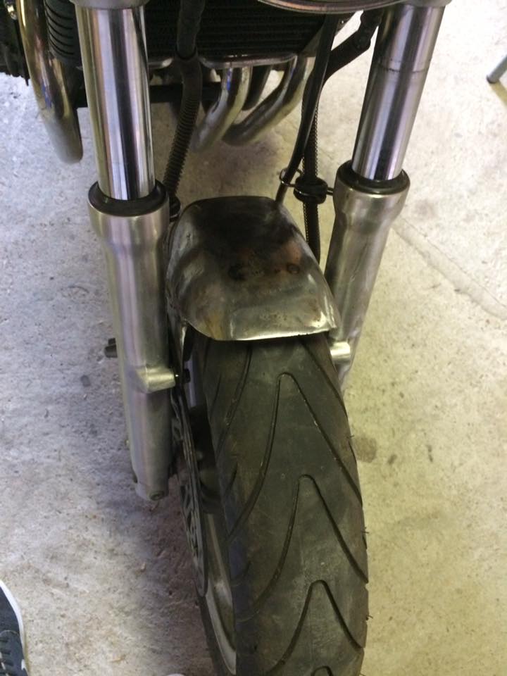

ET BAH !!! CA FONCTIONNE ! et ça rajoute un petit bruit sympa … mais c’est moins jolie ( po grave ) !!!! deux courts pour les extrémités et deux longs qui passent normalement ! maintenant le garde-boue avant … et bien là … rien de foufou, je récupère l’arceau de l’ancien, et je viens y souder un vieux garde-boue, je découpe, je ponce, j’y fous des coups de meule et le tour est joué

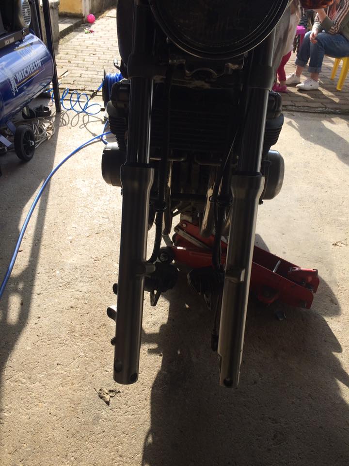

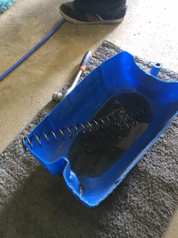

Voila voila … bien « rats » comme tout le reste d’ailleurs ! ahah AH TIENS …. GALERE UN JOUR, GALERE TOUJOURS : T’aurais pas un joint spi de fourche TOI ? et m**de !!!!! allez au boulot !
ET VOILA … pas sans mal … mais c’est fait ! Avec cette histoire de nouveau cornets, si on en profitait pour faire une synchro ?

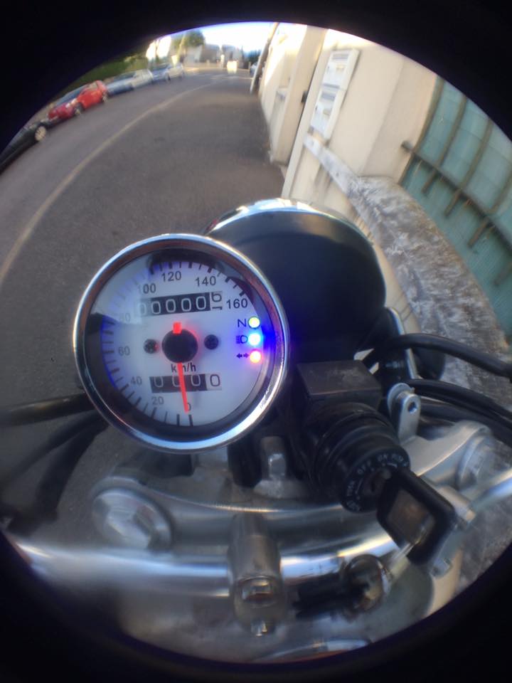

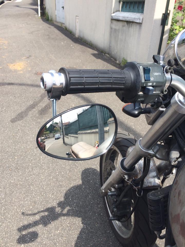

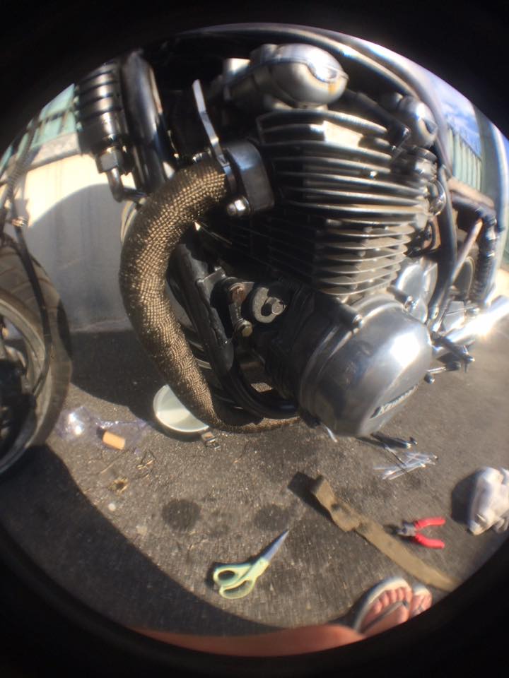

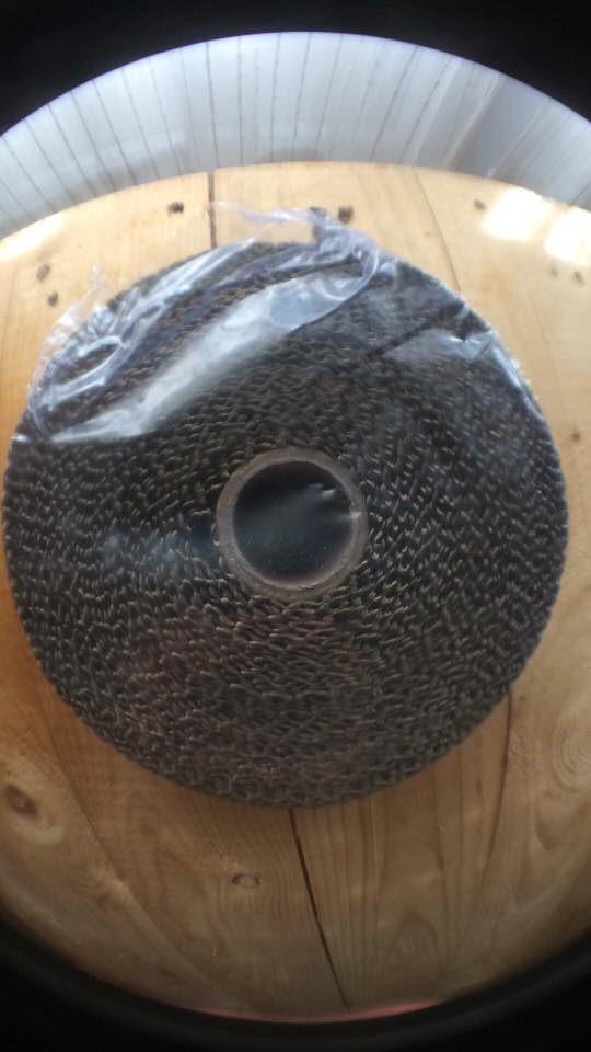

Bon on tient le bon bout là !!! Manque quoi ? une petite bande thermique ? (c’est pas donné cette connerie, ok internet pas cher : 20ç les 10m devraient suffire) un compteur kilométrique ? (oh purée presque 100ç en boutique ! ok internet pas cher : 10ç ) un rétro ? (Système D pour le moment) bande
compteur :
rétro à l’arrache System D (comme dégeu ! mais D quand meme ! :) )
