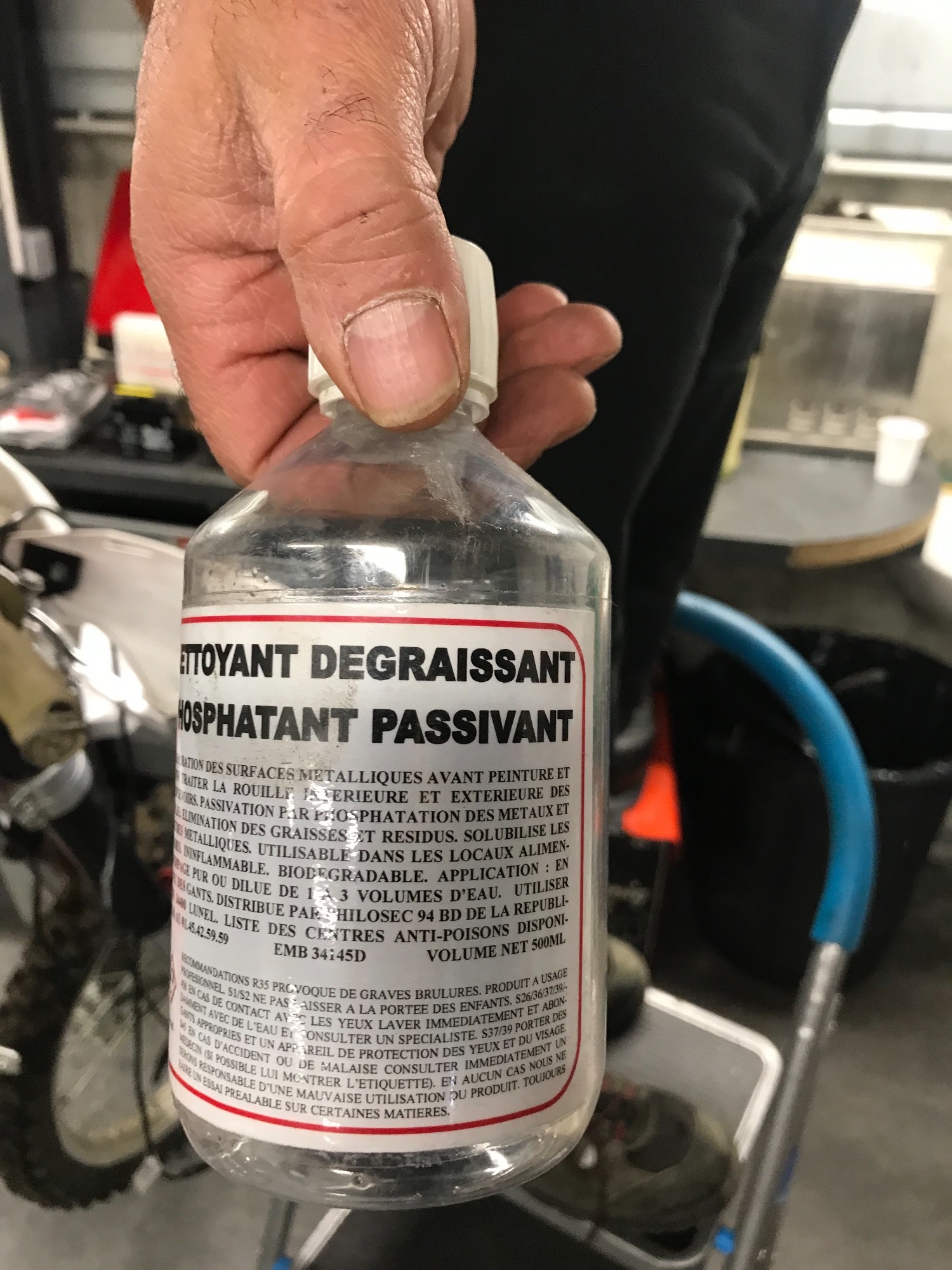

puis rinçage à l’eau.On attend une grosse quinzaine de jours.On met une résine et c’est terminé. J’ai pas encore essayé mais j’ai commandé les produits et doit l’utiliser sur le réservoir de mon héritage qui m’attend bien sagement.Je vous tiendrai au courant dès que ce sera fait.
